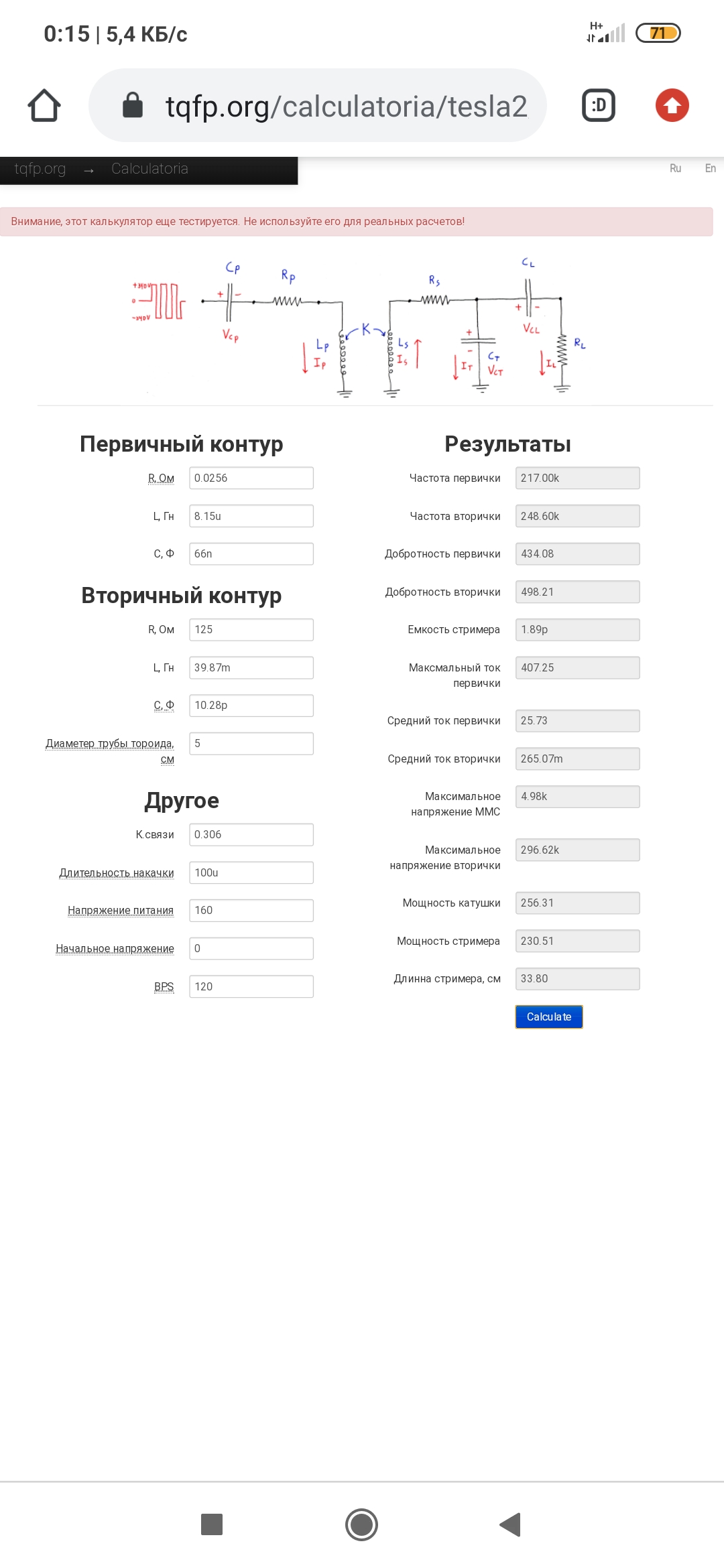

В связи с тем, что с прошлой первичной обмотки были проблемы (пробивало со вторички) , я решился таки переделать ее. Произвел расчет, уж не знаю на сколько правильно, вот:
ну и конечно хотелось узнать на какой стример расчитывать можно с полумостом:
и с мостом:

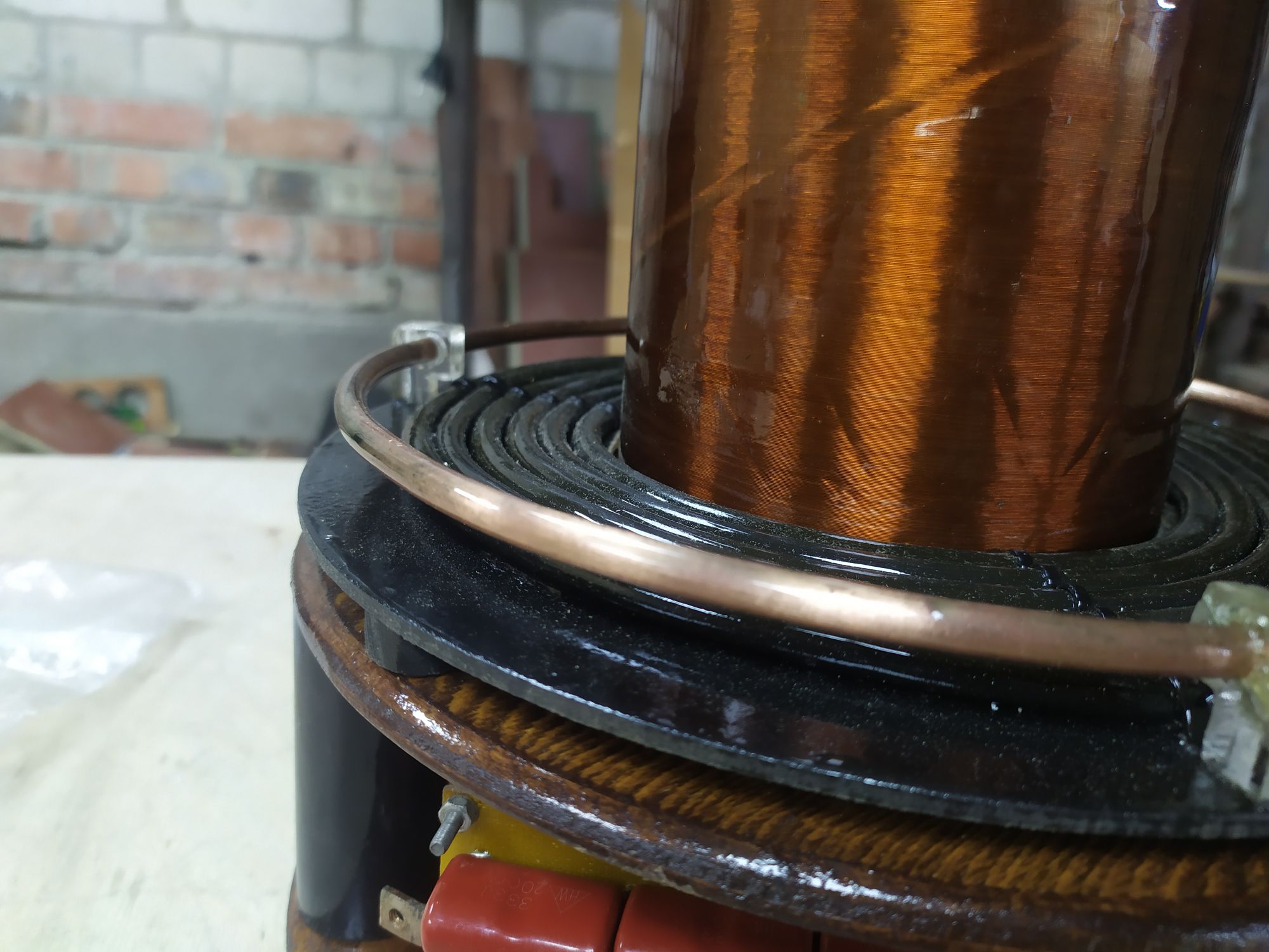

устраивает! Тогда лепим, что насчитали! Для первички взял провод кг-1*10мм2. В сравнении с трубкой 6мм это просто кайф его укладывать.
и вот так вышло

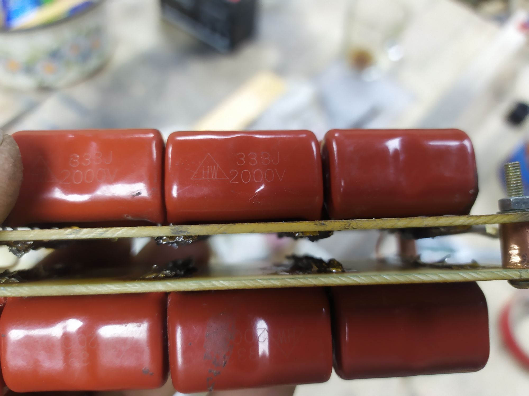

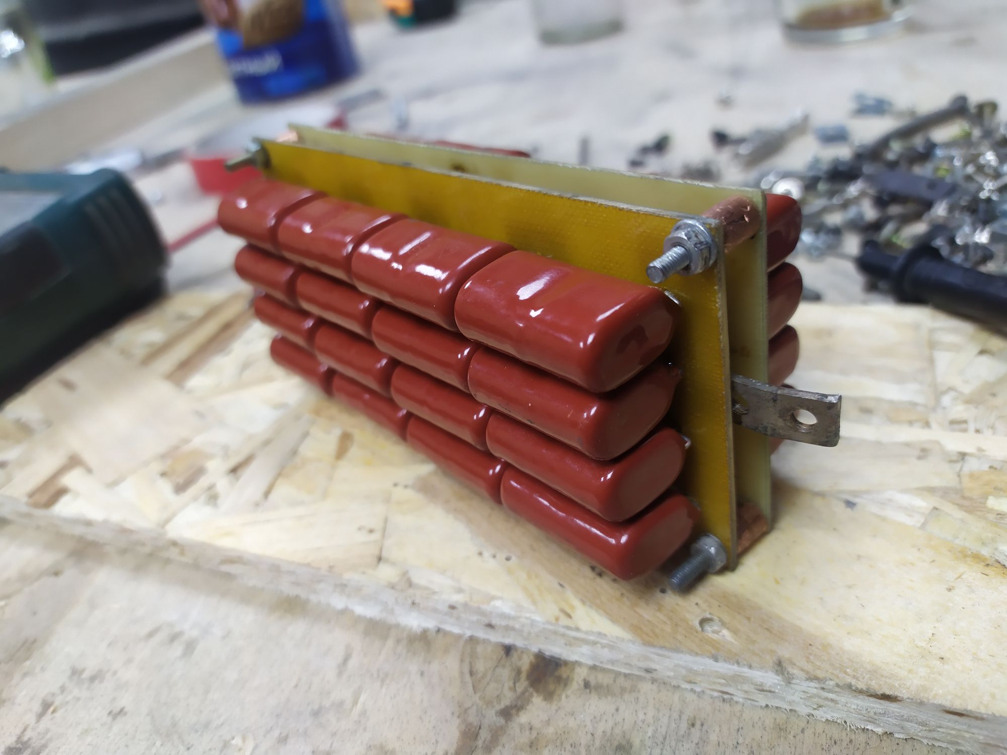

как видно я добавил страйкринг! Состряпал ммс из полипропиленовых капов 2000в 33нф. Капы конечно ноунэйм, но вроде не греются, а значит esr как надо!

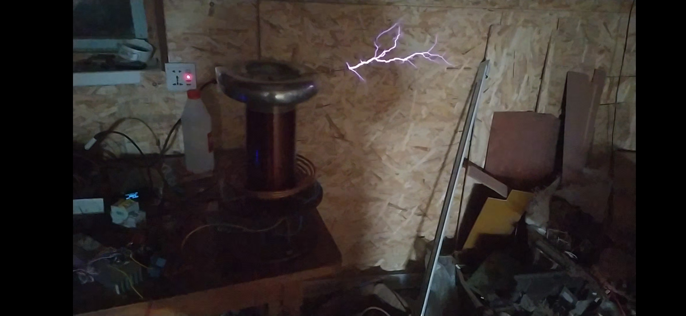

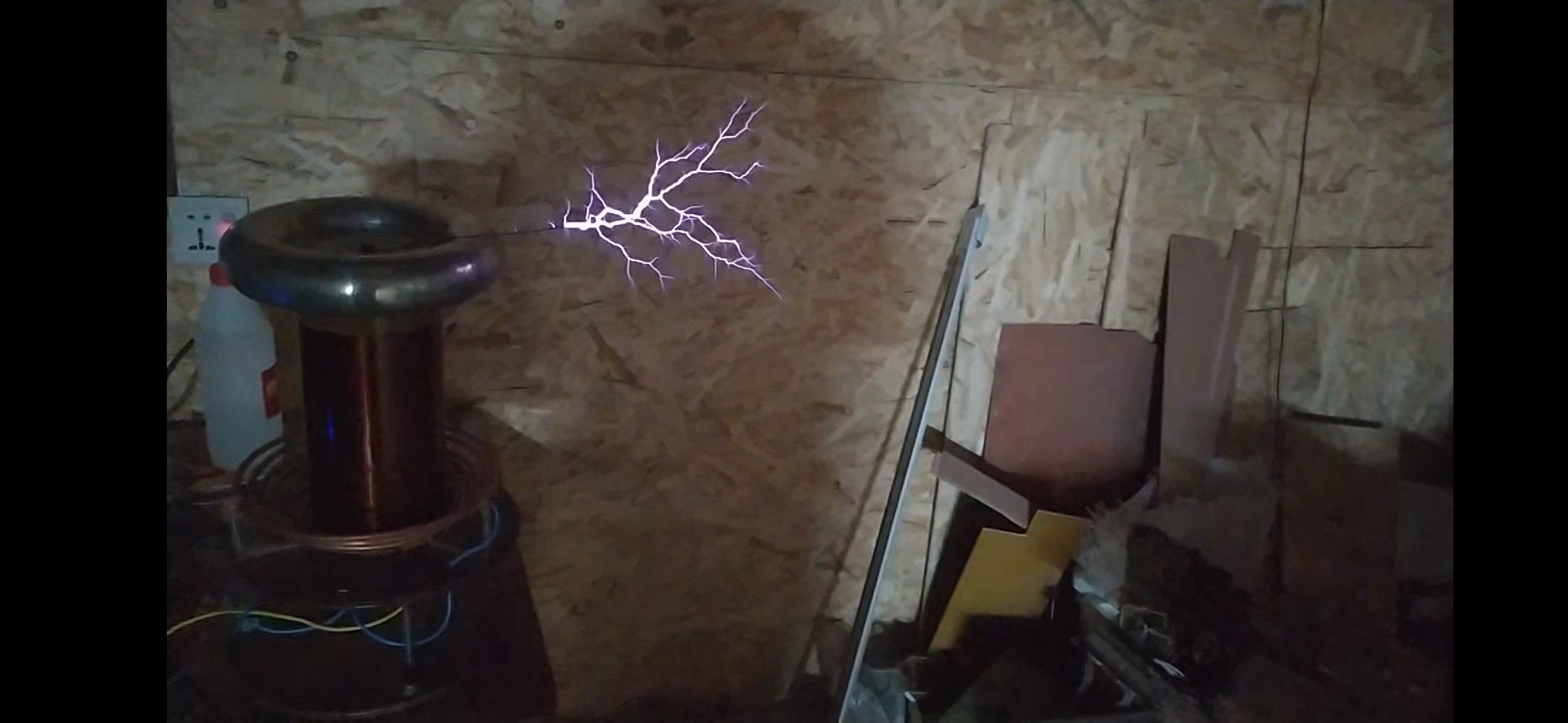

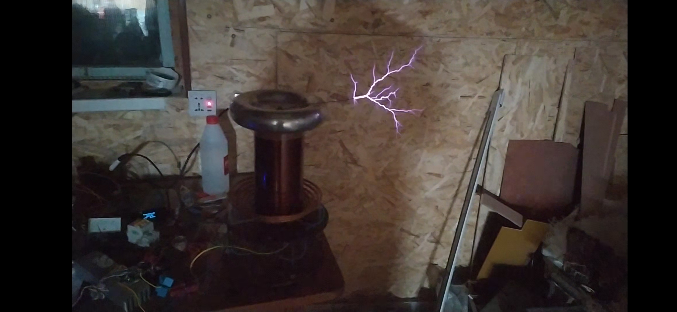

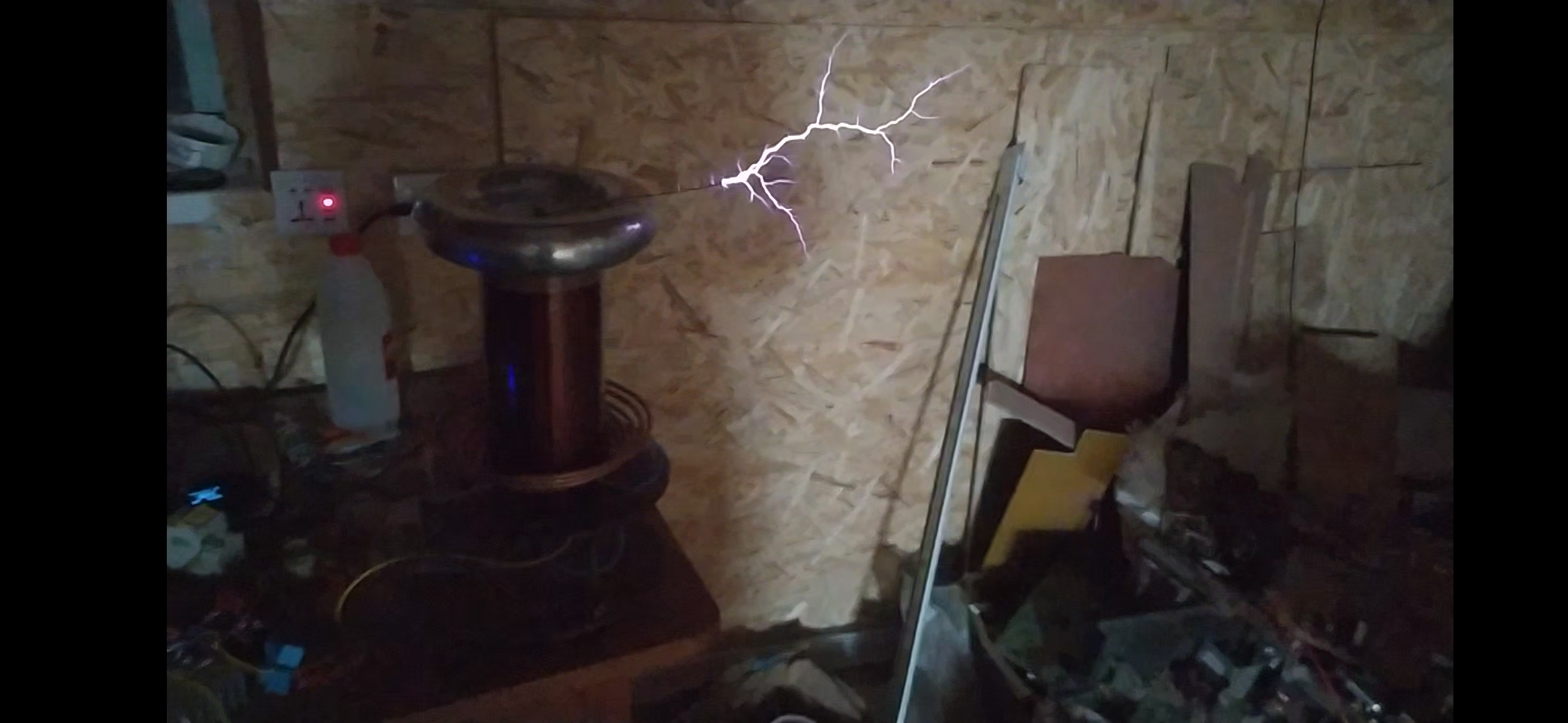

Добрый, в дрку так проект и не перерос, сделал ее сстц. Конфиг самый простой: полумост бтиз, драйвер 74нс14 и 27425, первичка цилиндрическая антенным проводом, прерыватель i1... Работает стабильно, стример около 30см (жирненький и красивый). К сожалению пока нет времени залить видос на ютуб, как получится залить, скину видос сюда. Этот проект закрыт, впереди dr ка.

Сообщения: 214
Сообщение TERAVOLT » 03 дек 2020, 15:59
