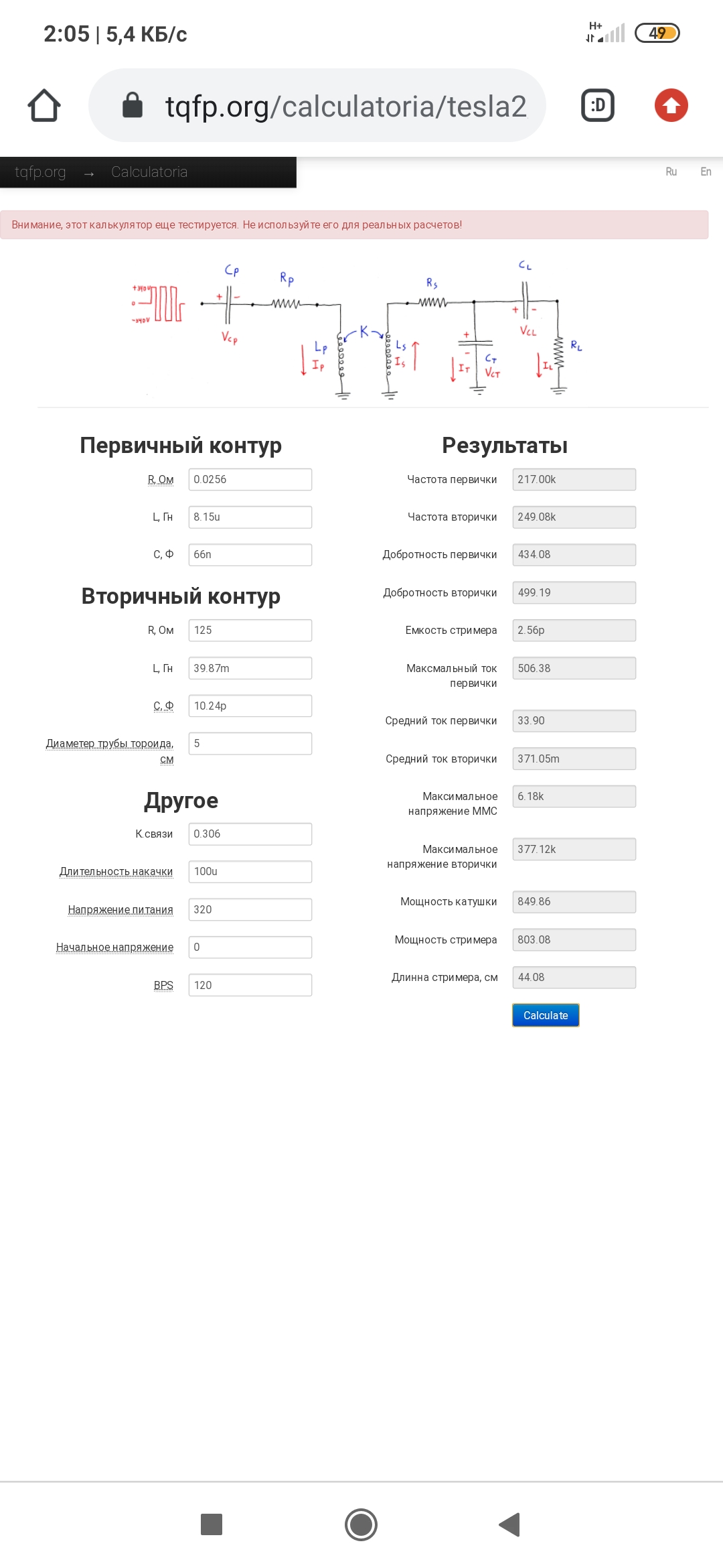

На счет музыки не знаю, мне больше звук Dr нравится! Я тут посмотрел Ваше видео про полюса в тесле и у меня вот вопрос! В КАЛЬКуляторе пишет частота Нижнего полюса 201кгц, но как я не пытаюсь настроить первичку в калькуляторе на эту частоту, эта частота полюсов уплывает! Что я делаю не так?
Без активного запуска на определенном полюсе, сама катушка может стартовать на любом из них - в зависимости от того, где больше усиление. Усиление определяется не только резонансными частотами, но и остальными параметрами.
BSVi писал(а):Без активного запуска на определенном полюсе, сама катушка может стартовать на любом из них - в зависимости от того, где больше усиление. Усиление определяется не только резонансными частотами, но и остальными параметрами.
Тобишь я зря пытаюсь в программе настроиться на эти частоты? Они больше для общего сведения или для профессиональных драйверов на ПЛИС, я правильно понял?
BSVi писал(а):Да
Спасибо, теперь понял. А то так и тыкался бы в темную жопу. Скажите, а правильно ли я считаю? Я беру искомую частоту первички где-то на 15% ниже вторичной! Или же лучше брать наоборот выше для музыки если?

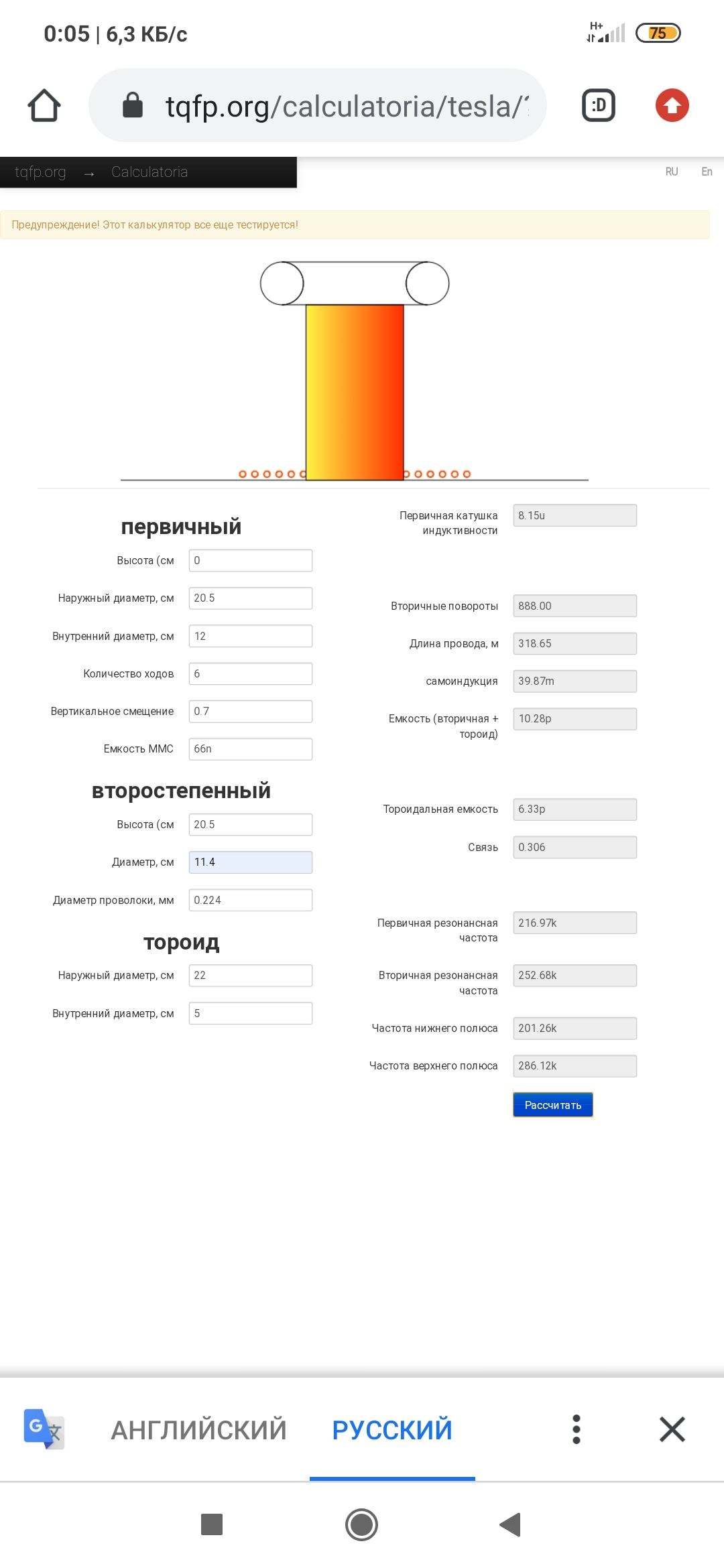

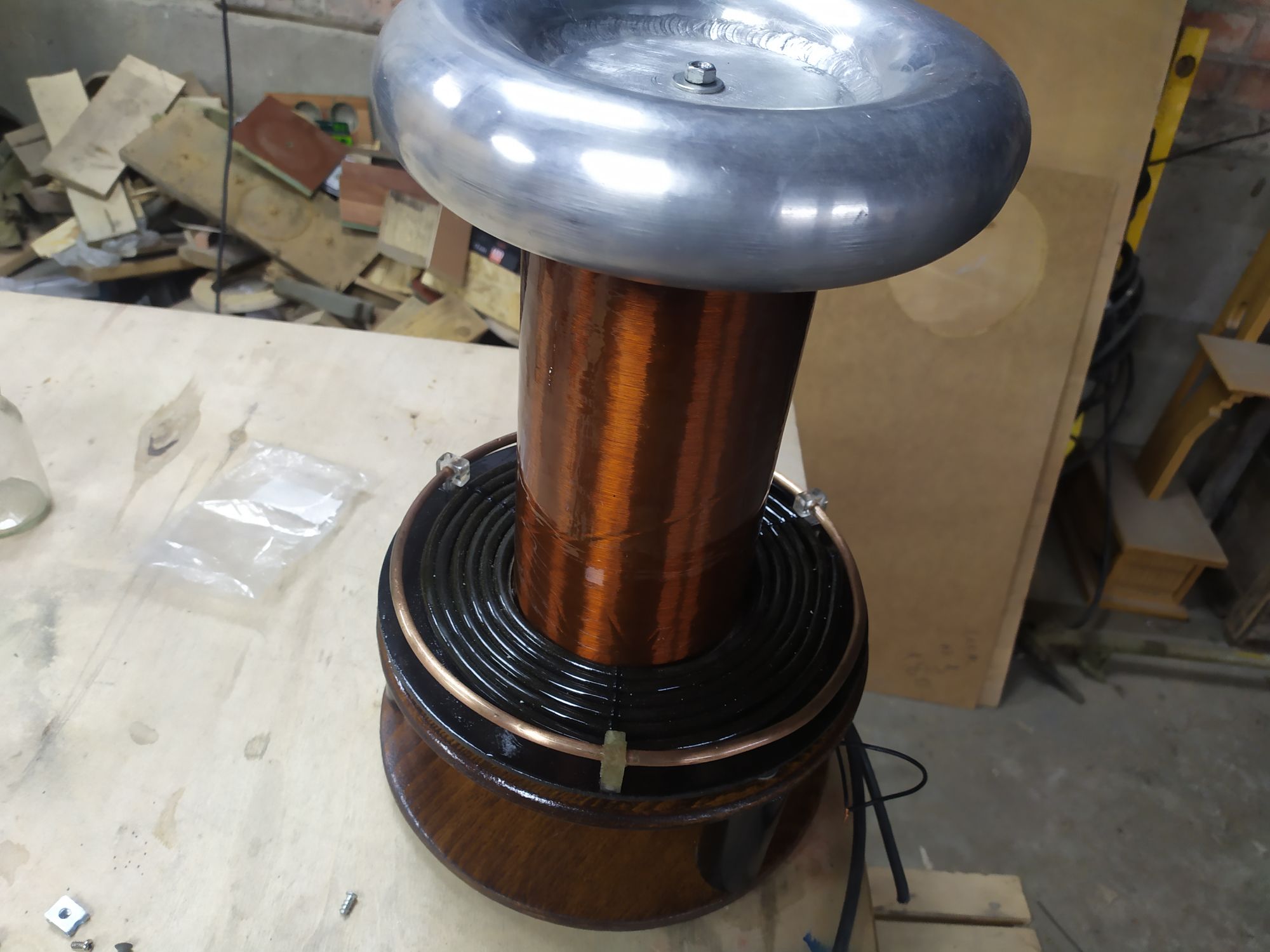

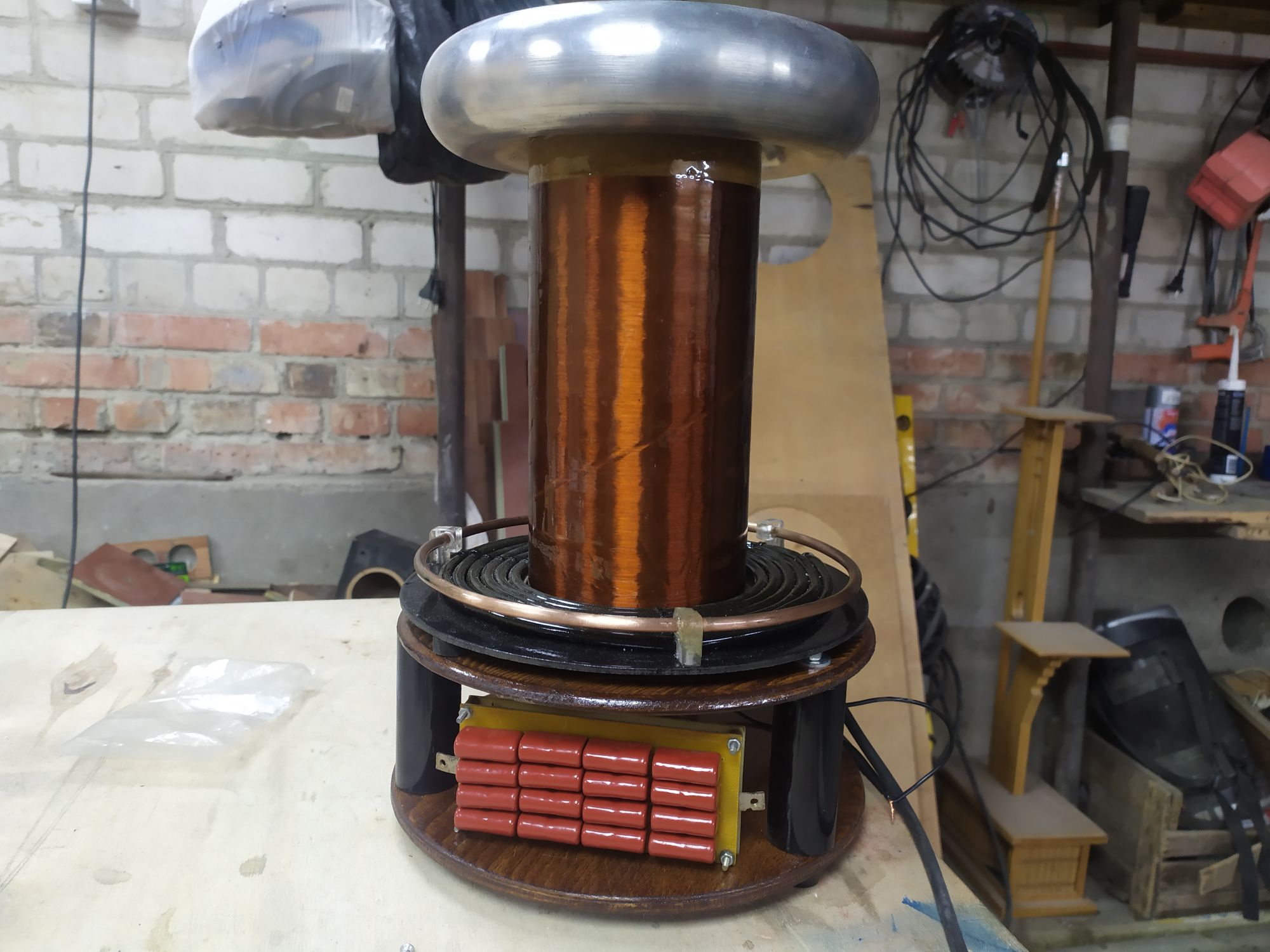

В связи с тем, что с прошлой первичной обмотки были проблемы (пробивало со вторички) , я решился таки переделать ее. Произвел расчет, уж не знаю на сколько правильно, вот: ну и конечно хотелось узнать на какой стример расчитывать можно с полумостом: и с мостом: устраивает! Тогда лепим, что насчитали! Для первички взял провод кг-1*10мм2. В сравнении с трубкой 6мм это просто кайф его укладывать. и вот так вышло как видно я добавил страйкринг! Состряпал ммс из полипропиленовых капов 2000в 33нф. Капы конечно ноунэйм, но вроде не греются, а значит esr как надо!
Я предлагаю тебе делать сразу на мосте, чтоб потом не переделывать, когда в итоге захочешь мост. А такое точно произойдёт
ну вот сейчас коэффициент связи более менее стал, был уж больше большой. С плоской первичкой я не думаю, что тебе ещё грозят пробои в неё
ужееА такое точно произойдёт

Добрый, в дрку так проект и не перерос, сделал ее сстц. Конфиг самый простой: полумост бтиз, драйвер 74нс14 и 27425, первичка цилиндрическая антенным проводом, прерыватель i1... Работает стабильно, стример около 30см (жирненький и красивый). К сожалению пока нет времени залить видос на ютуб, как получится залить, скину видос сюда. Этот проект закрыт, впереди dr ка.
