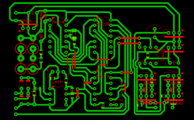

Из заголовка ясно что это будет ДРка, в общем, драйвер Стивовский, но со своей печаткой, проблема с 74hc74, из-за него только не работает, вся логика пашет, сигналы с нее норм, и только эта 74ая отказывается работать, драйвер ГДТ проверял внешним генератором, злющий вообще! Что мне делать с этой микрухой, она исправна, проверял, может с печаткой что-то не так? Хотя я все проверял вроде, Печатку прилагаю. Помогите пожалуйста, 3й день бьюсь.
Dredd писал(а):может с печаткой что-то не так?
Косяк кроется там, где мог быть допущен.
Лично я бы попробовал собрать на оригинальной печатке. Если нет возможности сделать двустороннюю плату- таковую можно сложить бутербродом из двух односторонок.

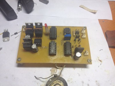

всё, проблему решил, забыл провести дорожку до OCD, а LM311 выдаёт логическую единицу, когда превышений по току нет, поэтому не запускалось, но теперь появилась другая проблема, драйвер работал минут 15-20 на простую ССку, полумост, не уследил, перегрелись стабы, и LM7805 стал выдавать 18 вольт, спалив при этом всю логику, логику заменил, она пашет, но стабы в питании драйвера GDT теперь греются, так, что можно яичницу жарить, такого раньше не было, имеется драйвер простой ССки, ну там полумост-мост, через ГДТ, с таким же драйвером, там стабы никогда не грелись а тут... Может дело в том, что раньше питалось от 15 вольт 70w трансформатора, а сейчас 18 вольт 200w (Напряжения по постоянке)?

В общем косяки вылезал, работает, но только с внешним геном, то есть подключаю на вход ген на IR2153. подключаю интер, после ГДТ вижу пачки импульсов, OCD работает, то есть все должно работать, но тесла упорно отказывается начинать генерировать без внешнего гена, куда копать? Какие осцилограммы нужны? сразу скину
Dredd писал(а):В общем косяки вылезал, работает, но только с внешним геном, то есть подключаю на вход ген на IR2153. подключаю интер, после ГДТ вижу пачки импульсов, OCD работает, то есть все должно работать, но тесла упорно отказывается начинать генерировать без внешнего гена, куда копать? Какие осцилограммы нужны? сразу скину
