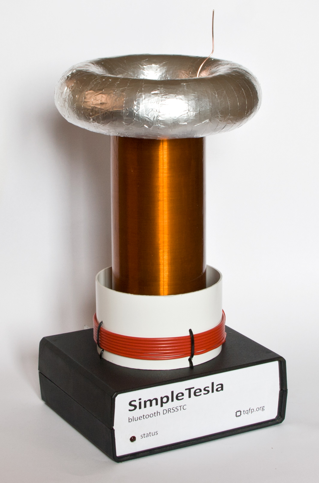

Итак, собрал теслу в один кусок. Скоро сделаю статью о том, что и как собирается. Пока, предлагаю посмотреть на фото того, что получилось. Как вам?

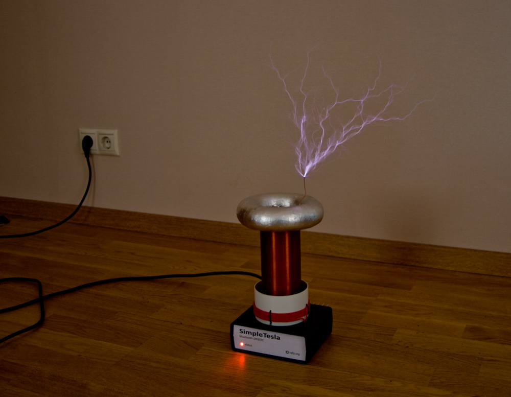

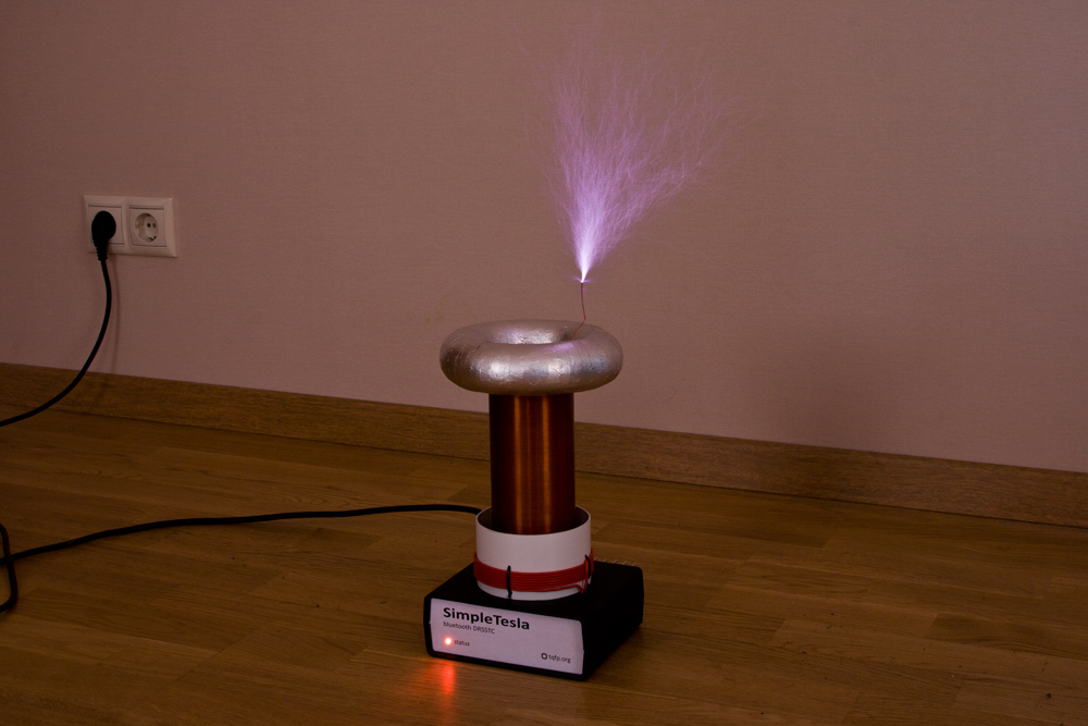

Я хочу получить разрозненные четкие молнии. И так, чтобы все вокруг было черным а теслу видно. Пока, ближе всего получилось как на фото. Это 1/5 секунды, f/2 (объектив f/1.8, 50мм). Нужно как-то подсветить теслу и убрать все остальное, ну и выдержку уменьшить (хотя, тут, как вариант можно снизить частоту накачек в тесле).

у тебя кстати на последнем фото стриммер на фоне светлого дверного косяка, я рядом темный дверной проем, соответственно программа минимум - поставить камеру чуть правее чтобы стриммер оказался на фоне дверного проема. будет уже получше.

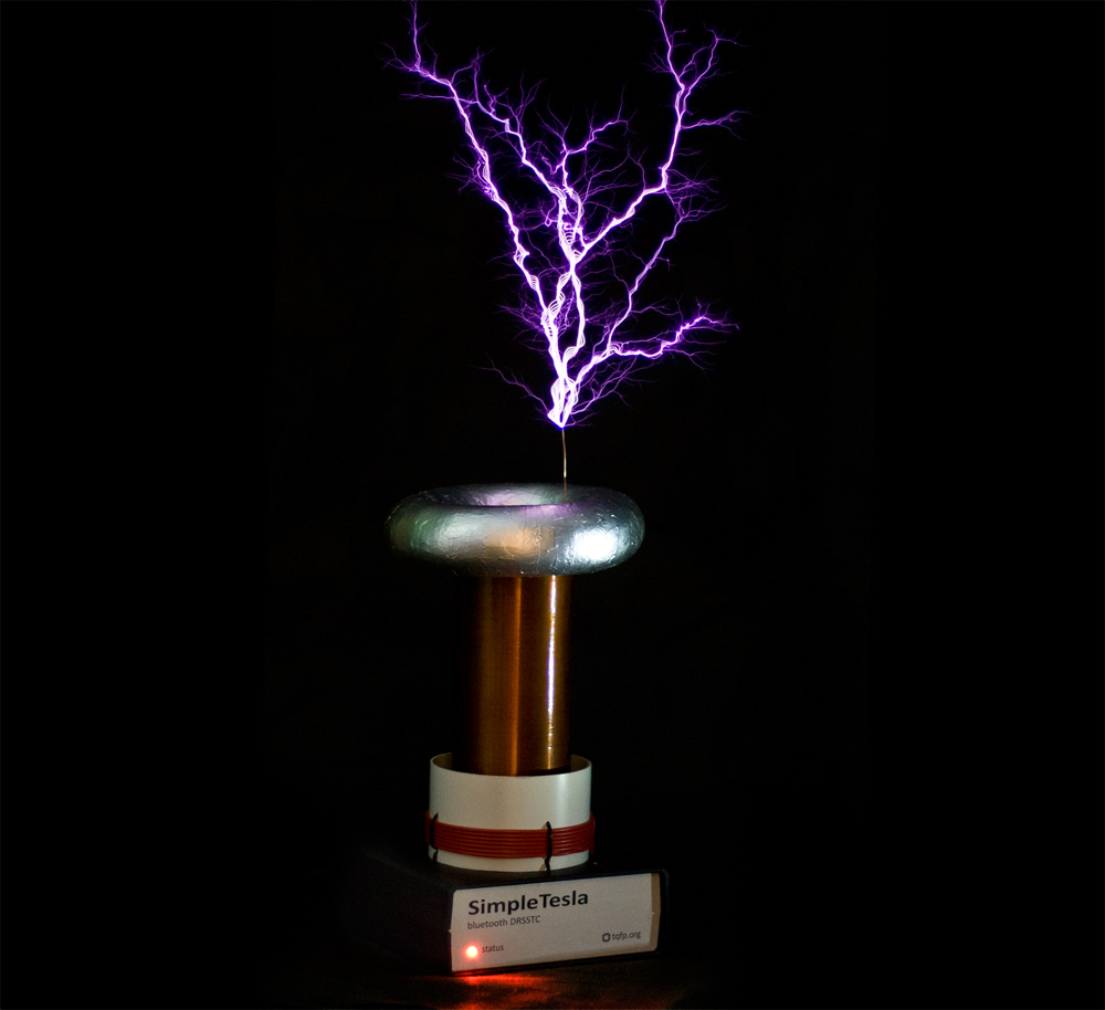

Итак, попробовал еще раз. В качестве заднего фона использовал агроткань. Теслу отделял от ткани фонариком. Параметры фотографии: ISO 800, f/1.8, 50mm, 1/4 сек. Думаю, исо можно было бы на ступеньку спустить.
С противополодной стороны теслы нужно бы поставить отражатель, который подсветит боковушку. Сейчас ее совсем не видно.
Получилось почти то, что я хотел, только стримера все-равно много. Это, похоже, из-за сильно длинного burst'а. В следующий раз попробую уменьшить. Ну, и да, откадрировал это все я не правильно, каюсь

Да. Я в принципе, получил почти то, что хотел. При этом я не вложился никак - сет - фонарик, фон - остатки агроткани от борьбы с пыреем. Скорее нужно много эксперементировать. Тоесть, фотографирешь, смотришь что не нравится, меняешь обстановку и фотографируешь опять. К сожалению, смотреть на экране фотика не камильфо. нужно придумать как подключить компьютер чтобы снимки сразу сливались и показывались. Но это будет после того, как ST будет полностью готова.
