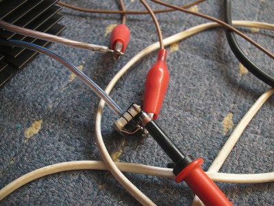

Что то я потерялся с трансформатором тока... Суть вопроса в видео...

Сообщение BSVi » 24 мар 2016, 15:44
Вместо земляного провода подключить трансформаотр прямо к щупу.

Сообщение Poznajuschij » 24 мар 2016, 17:00
Так подключал же))) Или что ты имеешь ввиду?
Сообщение BSVi » 24 мар 2016, 17:37
Нужно использвоать не хвостик от земли щупа, а прямо на щуп подключаться. На этом хвостики твои милливольты и наводятся.
Сообщение iEugene0x7CA » 25 мар 2016, 20:06
Poznajuschij писал(а):Так подключал же))) Или что ты имеешь ввиду?
На щупе ещё одна земля есть, практически у кончика. Вот так подключать надо. :)

Сообщение Poznajuschij » 27 мар 2016, 16:26
Спасибо! Всё теперь показывает в любом положении одно и тоже

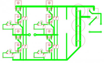

Сообщение wolfsangel » 03 май 2016, 20:06
Добрый день. Чувствую сейчас полетят табуретки... Будет ли такая разводка моста плохой?
Сообщение BSVi » 04 май 2016, 12:05
Все провода нужно сделать как можно шире и будет нормально
