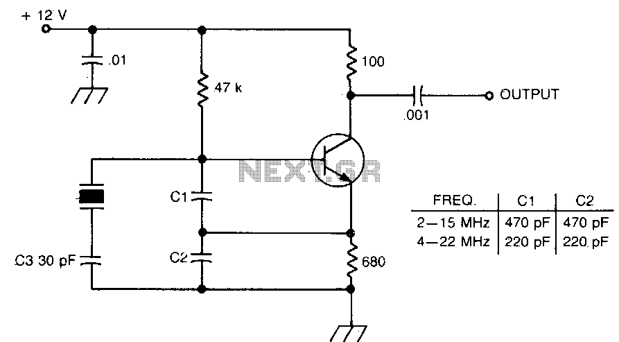

Сообщение Rabby » 19 мар 2017, 19:30
Poznajuschij писал(а):Кто знает как быстро и просто получить прямоугольный сигнал длительностью 50 нс ??? Например ТЛ494 даёт минимум 200 нс... Мне бы что то подобное по функциональности, но гораздо более быстрое...
Кварц на 20Mhz вам в помощь :) например так

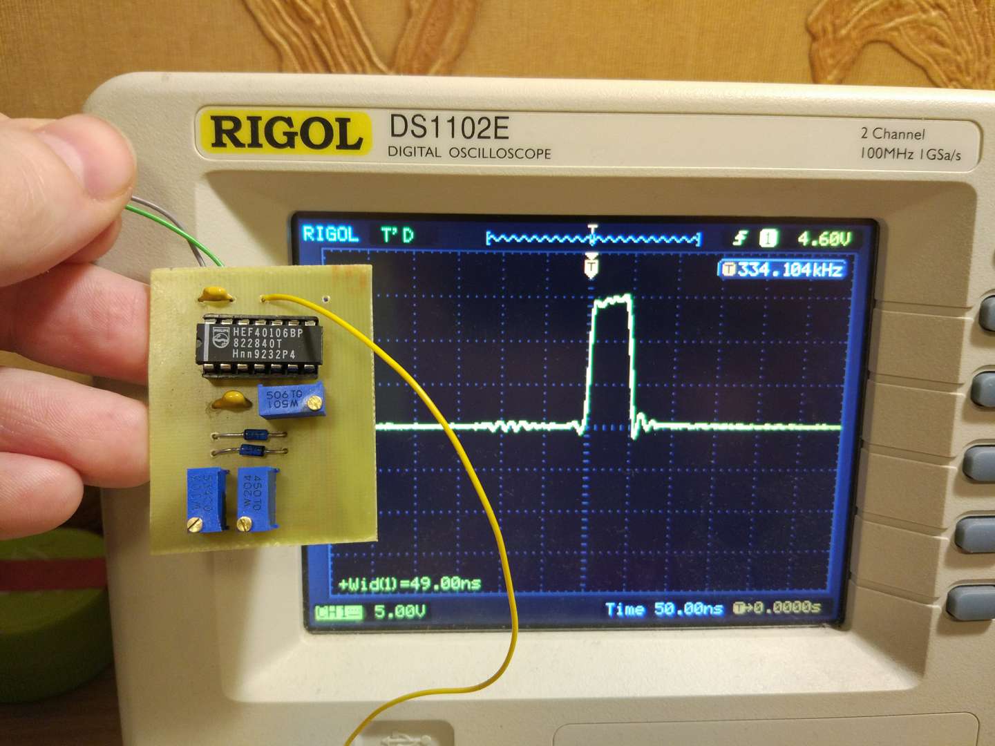

Poznajuschij
Сообщения: 223
Сообщение Poznajuschij » 20 мар 2017, 23:42
Всем Спасибо! Сделал в итоге на инверторах) Получилось даже с запасом в единичку)))
Сообщение iEugene0x7CA » 21 мар 2017, 15:30
Я бы заменил чип на серию 74AC, 4000-я серия тормознутая, в то время как у AC переход около 2 нс. ;)
