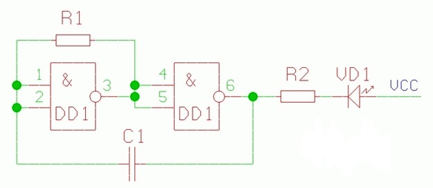

Кто знает как быстро и просто получить прямоугольный сигнал длительностью 50 нс ??? Например ТЛ494 даёт минимум 200 нс... Мне бы что то подобное по функциональности, но гораздо более быстрое...

Попробуй так:
Генератор импульсов на двух элементах микросхемы К155ЛА3 (аналог SN7400N, или 2 элемента И-НЕ), включённых инверторами. Частота мигания (количество импульсов в секунду) зависит от величины сопротивления R1 и конденсатора C1. К выводу 6 (выход второго элемента микросхемы, он же и выход генератора) через токоограничивающее сопротивление R2 подключён светодиод VD1.
Частоту(f) генератора в герцах можно рассчитать по формуле: f= 1/2 (R1 * C1), значения подставляются в Омах и Фарадах.

Poznajuschij wrote:Кто знает как быстро и просто получить прямоугольный сигнал длительностью 50 нс ??? Например ТЛ494 даёт минимум 200 нс... Мне бы что то подобное по функциональности, но гораздо более быстрое...
Кварц на 20Mhz вам в помощь :) например так
P.S. Если верить даташиту на SN7400, скорость прохода сигнала 7-11ns.

Всем Спасибо! Сделал в итоге на инверторах) Получилось даже с запасом в единичку)))
Re: Вопрос — Ответ
Я бы заменил чип на серию 74AC, 4000-я серия тормознутая, в то время как у AC переход около 2 нс. ;)
Ну, это если нет нужды в 15В сигнале.
