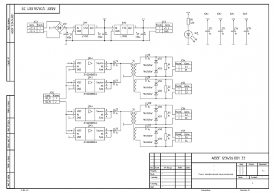

Сегодня уже собирался запустить мост, но совершенно неожиданно оказалось, что на выходе драйверов ZXGD3005E6TA сигнал 5 В! Входной сигнал нормальный, питание драйверов 18 В, потребление адекватное, никаких других странностей не наблюдаю. Что с ними не так?
FB ISSTC driver sch.pdf

Сообщение Rabby » 17 фев 2017, 22:56
Похоже что у них Vin=Vout,если я правильно понял даташит.Попробуй сигнал с большей амплитудой подать
upd
Vout high=Vcc-0.8,Vin=Vcc
Vout low=Vee+0.2.,Vin=Vee. похоже это просто быстрый NPN-PNP буфер

Привет. Глянул твою схему. Если у тебя полумостовой инвертор в силовой части твоей конструкции, то скорее всего такой драйвер не подойдет, по крайней мере его выходная часть. С8, С9, С10 и С11 вообще незачем. Драйвера вообще хрен пойми что, мало пригодное для теслы. Уж возьми UCCхи тогда. Сигнал должен быть двухполярный. Нет сапрессоров... RD цепочек тоже. Бомбанёт скорее всего...
Мутная схема какая то.

Сообщение Rabby » 18 фев 2017, 22:44
ничё не бомбанет,нормальная силовая,это в теслах в импульсном режиме с мелкими ключами можно просто RD-цепочками дедтайм сделать,с нормальными ключами дедтайм хороший нужен.А этот вариант как раз для этого подходит для CW,правда чую будет звенеть немного.А дравера шустрые,ток им надо сигнал большой амплитуды,им логика 4000 серии больше подходит

Сообщение Rabby » 18 фев 2017, 22:47
а вот зачём 2 диода ,они же на 1.2 вольта вырубятся,там бы один шотки

Сообщение R2R » 19 фев 2017, 01:12
Полумост у меня был раньше и он давал 30 см стример. Захотелось большего, переделал всю электронику - 4 платы:
- нестабильно работающий ККМ заменил на обычный выпрямитель с емкостным фильтром;
- полумост заменил на мост, также улучшил способ крепления этих двух модулей друг к другу;
- в контроллере появился предиктор, а укорачивание импульсов для формирования дед-тайма производится сдвигом восходящего фронта, а не спадающего;
- драйвер использует все тот же метод управления затвором с восстановлением постоянной составляющей (DC-restore gate drive, УЗВПС далее), но гальваническая развязка теперь на всех каналах, а питание повышено с 12 до 18 В.
Про УЗВПС можно почитать, например, здесь http://www.icct.ru/node/82. Если кратко, основное преимущество перед обычной схемой - слабая зависимость амплитуды сигнала на выходе трансформатора от коэффициента заполнения. Это позволяет использовать простые в намотке 1:1 ГДТ и одноканальные драйвера с относительно низким питающим напряжением. Недостаток - меньшая помехоустойчивость. Как оказалось, при хорошем монтаже силовой и достаточном дед-тайме никаких проблем с помехоустойчивостью нет. Вот пример сигнала со старого драйвера для полумоста:
 Затвор при 350 В на силовой
Супрессоры, естественно не нужны. Кстати, резистор, конденсатор и диод явно дешевле и доступнее супрессора.
Если все-таки надо повысить помехоустойчивость, то можно сделать отрицательное смещение, поставив стабилитрон (с быстрым диодом). Именно по этой причине в моем драйвере два диода с падением 1 В вместо одного Шоттки с 0,6 В.
Что касается RD цепочек в затворах - я их просто не люблю, т.к. они затягивают переключение. К тому же не дают такой гибкости настройки дед-тайма, как цепи с подстроечниками в контроллере.
Вот с чем действительно провал - это микросхемы драйверов. Им реально нужен 18 В управляющий сигнал. Сегодня ставил промежуточные каскады на MMBT2222A, но тот из них, который получал на вход инвертировнный сигнал (с околоединичным коэффициентом заполнения) выдавал ноль. Потом попробовал FAN3225. Вообще эта микросхема меня окончательно разочаровала. Как-то раз брал у китайцев - не работал один из каналов. Теперь проверил купленную в ЧД - вообще ничего не работает!
За идею с 4000 спасибо.

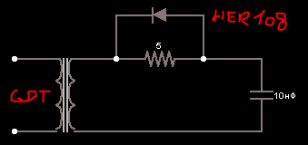

Сообщение iEugene0x7CA » 28 фев 2017, 21:29
Какая-то странная нагрузка у GDT. :geek:
Обычно юзается что-то вроде такого, керамический конденсатор(имитация емкости затвора) и RD-цепочки:
Так же, вижу юзается полумостовой драйвер, а значит на выходе GDT будет половинное напряжение от того, которым питаются драйвера.
Лучше сделать как и везде, с двумя драйверами(один инвертирован), образующими полный мост.

iEugene0x7CA писал(а):Какая-то странная нагрузка у GDT
Это "DC restore gate driver" (я писал об этом ранее), поэтому нагрузка такая странная, сигнал имеет полную амплитуду и смещен вверх, а затворные RD цепочки не работают. Но проблема в том, что как только я пытаюсь заменить UCC37322 на иной драйвер, происходит что-нибудь нехорошее (об этом ниже).

R2R писал(а):Это "DC restore gate driver" (я писал об этом ранее), поэтому нагрузка такая странная, сигнал имеет полную амплитуду и смещен вверх
Эм, а нафига он нужен такой? Наличие отрицательной составляющей — основная фича, ради которой юзают GDT.
В противном случае правильней сразу делать прямой драйвер с бутстрапом. :)
R2R писал(а):Выпаял все со вторички ГДТ, посмотрел сигнал. Заметен чрезмерный звон.
GDT должен быть нагружен. :geek:
Запили на выход схемку из моего предыдущего поста. Если на капе(имитирующий затвор) будет прямоугольник амплитудой с половину питания дров — уже можно будет куда-то двигаться.
