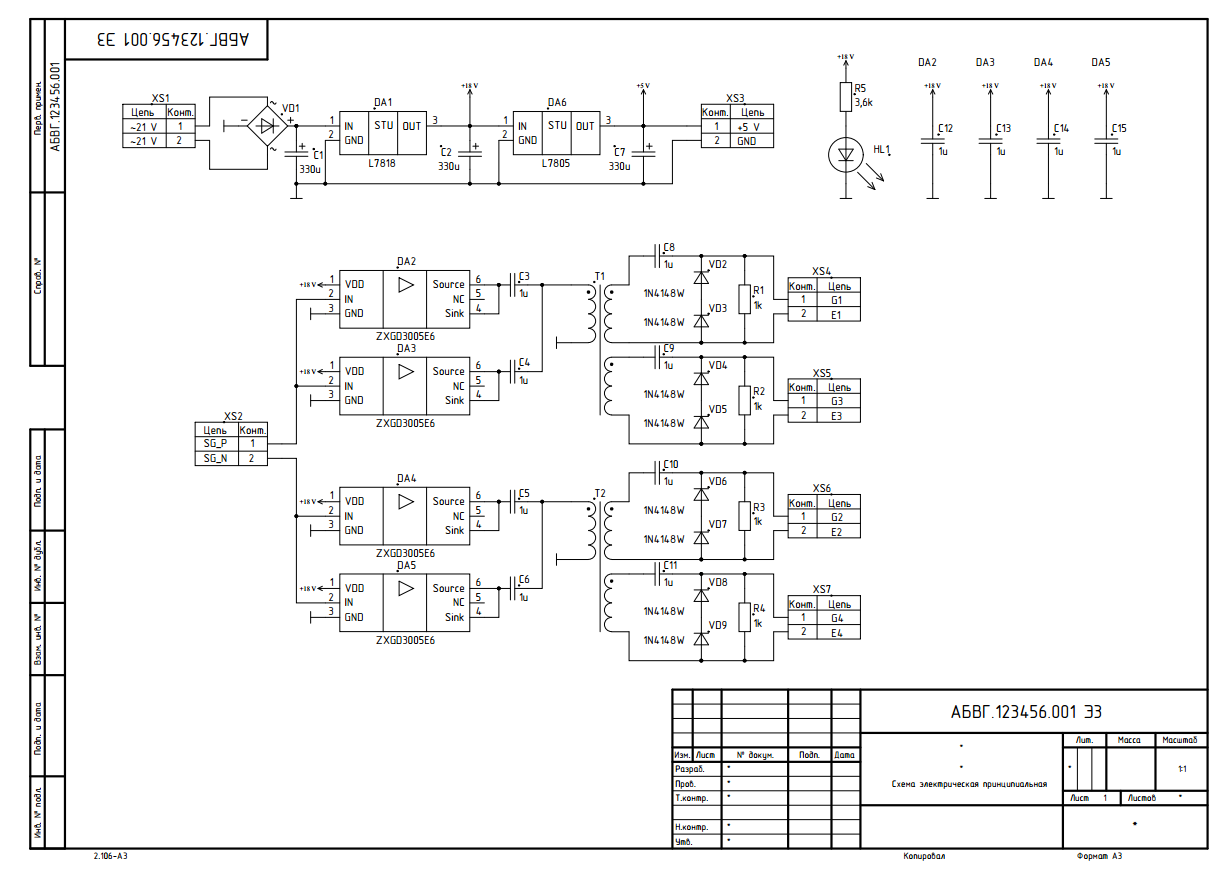

Сегодня уже собирался запустить мост, но совершенно неожиданно оказалось, что на выходе драйверов ZXGD3005E6TA сигнал 5 В! Входной сигнал нормальный, питание драйверов 18 В, потребление адекватное, никаких других странностей не наблюдаю. Что с ними не так?

Похоже что у них Vin=Vout,если я правильно понял даташит.Попробуй сигнал с большей амплитудой подать
upd
Vout high=Vcc-0.8,Vin=Vcc
Vout low=Vee+0.2.,Vin=Vee. похоже это просто быстрый NPN-PNP буфер

Привет. Глянул твою схему. Если у тебя полумостовой инвертор в силовой части твоей конструкции, то скорее всего такой драйвер не подойдет, по крайней мере его выходная часть. С8, С9, С10 и С11 вообще незачем. Драйвера вообще хрен пойми что, мало пригодное для теслы. Уж возьми UCCхи тогда. Сигнал должен быть двухполярный. Нет сапрессоров... RD цепочек тоже. Бомбанёт скорее всего...
Мутная схема какая то.

ничё не бомбанет,нормальная силовая,это в теслах в импульсном режиме с мелкими ключами можно просто RD-цепочками дедтайм сделать,с нормальными ключами дедтайм хороший нужен.А этот вариант как раз для этого подходит для CW,правда чую будет звенеть немного.А дравера шустрые,ток им надо сигнал большой амплитуды,им логика 4000 серии больше подходит

а вот зачём 2 диода ,они же на 1.2 вольта вырубятся,там бы один шотки

Полумост у меня был раньше и он давал 30 см стример. Захотелось большего, переделал всю электронику - 4 платы:
- нестабильно работающий ККМ заменил на обычный выпрямитель с емкостным фильтром;
- полумост заменил на мост, также улучшил способ крепления этих двух модулей друг к другу;
- в контроллере появился предиктор, а укорачивание импульсов для формирования дед-тайма производится сдвигом восходящего фронта, а не спадающего;
- драйвер использует все тот же метод управления затвором с восстановлением постоянной составляющей (DC-restore gate drive, УЗВПС далее), но гальваническая развязка теперь на всех каналах, а питание повышено с 12 до 18 В.
Про УЗВПС можно почитать, например, здесь http://www.icct.ru/node/82. Если кратко, основное преимущество перед обычной схемой - слабая зависимость амплитуды сигнала на выходе трансформатора от коэффициента заполнения. Это позволяет использовать простые в намотке 1:1 ГДТ и одноканальные драйвера с относительно низким питающим напряжением. Недостаток - меньшая помехоустойчивость. Как оказалось, при хорошем монтаже силовой и достаточном дед-тайме никаких проблем с помехоустойчивостью нет. Вот пример сигнала со старого драйвера для полумоста:
 Затвор при 350 В на силовой
Супрессоры, естественно не нужны. Кстати, резистор, конденсатор и диод явно дешевле и доступнее супрессора.
Если все-таки надо повысить помехоустойчивость, то можно сделать отрицательное смещение, поставив стабилитрон (с быстрым диодом). Именно по этой причине в моем драйвере два диода с падением 1 В вместо одного Шоттки с 0,6 В.
Что касается RD цепочек в затворах - я их просто не люблю, т.к. они затягивают переключение. К тому же не дают такой гибкости настройки дед-тайма, как цепи с подстроечниками в контроллере.
Вот с чем действительно провал - это микросхемы драйверов. Им реально нужен 18 В управляющий сигнал. Сегодня ставил промежуточные каскады на MMBT2222A, но тот из них, который получал на вход инвертировнный сигнал (с околоединичным коэффициентом заполнения) выдавал ноль. Потом попробовал FAN3225. Вообще эта микросхема меня окончательно разочаровала. Как-то раз брал у китайцев - не работал один из каналов. Теперь проверил купленную в ЧД - вообще ничего не работает!
За идею с 4000 спасибо.

Ну если гнаться за стримером,то тут ДРка лучший вариант.у меня полумост на IXGN60N60C2D1 70 см выдавал,до 1000 bps держал.бахнул от работы на железном столе :)

CD4049UB дает ступенчатый сигнал. Надо убирать ZXGD3005E6TA и заказывать UCC37322 в SO8.

Rabby wrote:ничё не бомбанет,нормальная силовая,это в теслах в импульсном режиме с мелкими ключами можно просто RD-цепочками дедтайм сделать,с нормальными ключами дедтайм хороший нужен.А этот вариант как раз для этого подходит для CW,правда чую будет звенеть немного.А дравера шустрые,ток им надо сигнал большой амплитуды,им логика 4000 серии больше подходит
Г) Ну практика у автора темы покажет :D
С мостом и нагрузки на ключи возрастут.... Рассыпуха в виде 50B60 и подобных в мостовых схемах на пределе работает, хотя в SSTC должно как то дюжить. В CW правдо не долго.
По поводу сапрессоров, если рассуждать с точки зрения стоимости, так их надо то для моста всего 4. У нас 1.5КЕ18СА стоит всего 20р. Я понимаю если б их там 20штук надо было....
Если гнаться в сторону длинных разрядов, то нужно глянуть в сторону ДРки.
Драйверы я б поменял на UCC. И не занимался городьбой для подъёма амплитуды.
RD - цепи формируют дед-тайм, сапрессор режет иголки. Шибко ничего они не затягивают. Транзистору и не нужно сильно быстро включаться, а вот выключаться нужно максимально быстро.
Двухполярный сигнал управления всё это дает. И борется с миллером, заряжая затвор до отрицательного потенциала.
Ну искать новое хорошо, да лишь бы старый велосипед опять не изобрести. Пусть парень пробует, практика всё расставит по своим местам)

Итак, заменил 4 ZXGD3005E6TA на 2 MIC4452. Сигнал на выходе гдт чрезвычайно плох. Менял диоды, добавлял резистор в первичную цепь - не помогает. Сигнал на выходе микросхемы почти правильный, а после конденсатора уже мусор.

Какая-то странная нагрузка у GDT. :geek:
Обычно юзается что-то вроде такого, керамический конденсатор(имитация емкости затвора) и RD-цепочки:
Так же, вижу юзается полумостовой драйвер, а значит на выходе GDT будет половинное напряжение от того, которым питаются драйвера.
Лучше сделать как и везде, с двумя драйверами(один инвертирован), образующими полный мост.
Насчет осциллограммы — проверь, того ли номинала стоят капы на выходе драйверов. У меня не раз было, когда 1u и 1n путались местами. Когда прописью подписываешь пакетики — буквы очень похожи друг на друга. ;)

Это "DC restore gate driver" (я писал об этом ранее), поэтому нагрузка такая странная, сигнал имеет полную амплитуду и смещен вверх, а затворные RD цепочки не работают. Но проблема в том, что как только я пытаюсь заменить UCC37322 на иной драйвер, происходит что-нибудь нехорошее (об этом ниже).
iEugene0x7CA wrote:проверь, того ли номинала стоят капы на выходе драйверов
Я был бы рад перепутать капы, а потом восстановить работоспособность схемы, заменив их, но сейчас на столе у меня только лента с 1 мкФ, поэтому такая ошибка исключена.
Продолжаю разбираться с драйвером. Выпаял все со вторички ГДТ, посмотрел сигнал. Заметен чрезмерный звон. Вот уже 4-й раз я использую трансформаторы, изготовленные по одной и той же технологии и имеющие одинаковый конструктив - те же ферритовые кольца, те же бифилярные/трифилярные обмотки эмалированным проводом с определенным кол-вом перекручиваний на единицу длины, то же кол-во витков. К слову, ГДТ рассчитывался еще для старого резонатора с частотой 330 кГц и двухтактного драйвера с 15 В сигналом - требовалось чуть менее 6 витков, но я опасался насыщения на первых импульсах и намотал 12. В предыдущий раз я запускал катушку с резонатором на 420 кГц и сигналом драйвера от 0 до 10 В - при таких условиях у ГДТ был уже четырехкратный (!) запас по виткам. Звон не превышал 1 В, но это было уже при 350 В на силовой. Короче говоря, обмотки содержат избыточное количество витков, но имеют достаточно высокий коэффициент связи, позволяющий получать чистый сигнал при работе с UCC37322 даже без затворных резисторов. У УЦЦшки сопротивление открытого канала верхнего ключа - 15 Ом, нижнего - 1,1 Ом. У MIC4452 - 0,6 и 0,8 Ом соответственно. С учетом возросшего в 1,8 раз напряжения питания драйвера можно ожидать увеличение амплитуды звона на спаде в 2,5 раза. На осциллограмме звон 3 В, а это прирост ощутимо больший, чем 2,5 раза. Что я не учел?
Интересный нюанс - импеданс первички ГДТ уменьшился, а фронты ухудшились, причем на порядок. UCC37322 с ненагруженным трансформатором давал около 20 нс, здесь же все 200.

R2R wrote:Это "DC restore gate driver" (я писал об этом ранее), поэтому нагрузка такая странная, сигнал имеет полную амплитуду и смещен вверх
Эм, а нафига он нужен такой? Наличие отрицательной составляющей — основная фича, ради которой юзают GDT.
В противном случае правильней сразу делать прямой драйвер с бутстрапом. :)
R2R wrote:Выпаял все со вторички ГДТ, посмотрел сигнал. Заметен чрезмерный звон.
GDT должен быть нагружен. :geek:
Запили на выход схемку из моего предыдущего поста. Если на капе(имитирующий затвор) будет прямоугольник амплитудой с половину питания дров — уже можно будет куда-то двигаться.
R2R wrote:требовалось чуть менее 6 витков, но я опасался насыщения на первых импульсах и намотал 12
Чет дофига. У нас сейчас 4 витка на SSTC, никаких насыщений.
P.S. Я кстати покрутил выходную схемку в симуляторе и что-то хреново она работает. Точнее, вообще какую-то ахинею выдает, не смещенный прямоугольник.
Говоря о нем — я как-то рассматривал схемку сварочного инвертора и там реально был подход юзать GDT для развязки, а после него юзать смещенный прямоугольник.
Так вот, драйвер там был просто в виде транзистора, закорачивавшего питание на обмотку GDT, другая была подтянута к земле(т.е. на него не шла переменка).
На выходе была гораздо более сложная схема, чем здесь — куча рассыпухи и биполярные транзисторы.
ИМХО — не морочь голову и делай нормальный драйвер. :)

Поставил ГДТ с 4 витками - получилось еще хуже, звон 6 В. Интересно, что сигналы ХХ и КЗ почти одинаковые.
