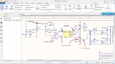

Всем привет. Не буду создавать новую тему, напишу здесь. В общем год назад купили мы с другом симплтеслы версии 1.4. Моя катушка верой и правдой работала как положено, но захотелось поиграться с торами, в итоге включил БЕЗ тора, стример 40 см (вторичка диаметр 80, длина намотки 225 провод 0,35), хороший результат, выключил как положено. При следущем включении в розетку не горел светодиод спереди, начал копать, короче проц звонится по питанию накоротко, не выдержала катушка издевательств))) У друга забрал его катушку, он что-то с ней намудрил, в итоге у него стример 1 мм :D Я хотел её починить, но надо совета. Почему нету сигналов на входе IN_ A у уцц37324, 74ac02d менял, без результатов. Скажите с чего начать? ГДТ жужжит, но на первичке кусок пилы заваленной.
Сообщение BSVi » 02 окт 2014, 07:33
Запрограммированный процессор могу выслать отдельно за 4$+доставка.
Там сигнала и не должно быть, пока катушка не запустится. Возможно, просто перепутана полярность трансформатора тока. Там, где есть сигнал - это стартовые импульсы.
Заваленная пила какой длительности? Скорее-всего, это насыщение GDT из-за того, что тесла не стартует. Так и должно быть.

Трансформатор тока впаян точно так же как и на другой катушке, которая работала. Завтра смогу сигналы поснимать, выложу. В чём ещё может быть неисправность, хотя бы что ещё проверить?

Сообщение Step64 » 03 окт 2014, 11:36
Починил катушку, виновник был треснутый термистор, заработало как надо. У вас есть догатки, почему мог сгореть проц при работе катушки без тора? Как защитить его? Можно тогда у вас заказать 2 проца зашитых от симплтеслы 1.4 , сколько доставка будет до Красноярска по времени и цене?
