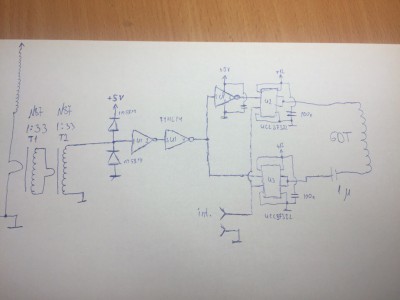

NoMad
Сообщения: 6
Сообщение NoMad » 30 авг 2016, 15:08
Вот как то так, все колечки из n87. По крайней мере так говорил продавец.
ArcSound
Сообщения: 197
Откуда: Красноярск
Сообщение ArcSound » 07 сен 2016, 05:42
:oops: На входе ОС после ТТ последовательно кондёр 100n и резистор подстроечнй 1k нжно бы. Я тебе так скажу, попробовал бы ты сделать UTC первой версии как у BSVi, тот что на логике, на вход поставь фазокорректор. Схема проверенная. А что ты показал, схема даже если и заведётся, тебе сразу покажется мало, того что она может. Пожалей своего времени, и денег. Не дешевое занятие....
Да и вообще у тебя говорится про ДРку вначале. По схеме так ССка. Обратная связь по первичке в ДРке. По схеме у тебя как по первичке что ль. Силовуху нарисуй. Хрень какая то.
Глаза боятся, а руки делают.
Вот тебе ссылка на этот драйвер: http://bsvi.ru/uploads/UTC-_12D2E/driver.pdf
Ссылка на статейку http://bsvi.ru/utc-application-note-1/#more-1366
