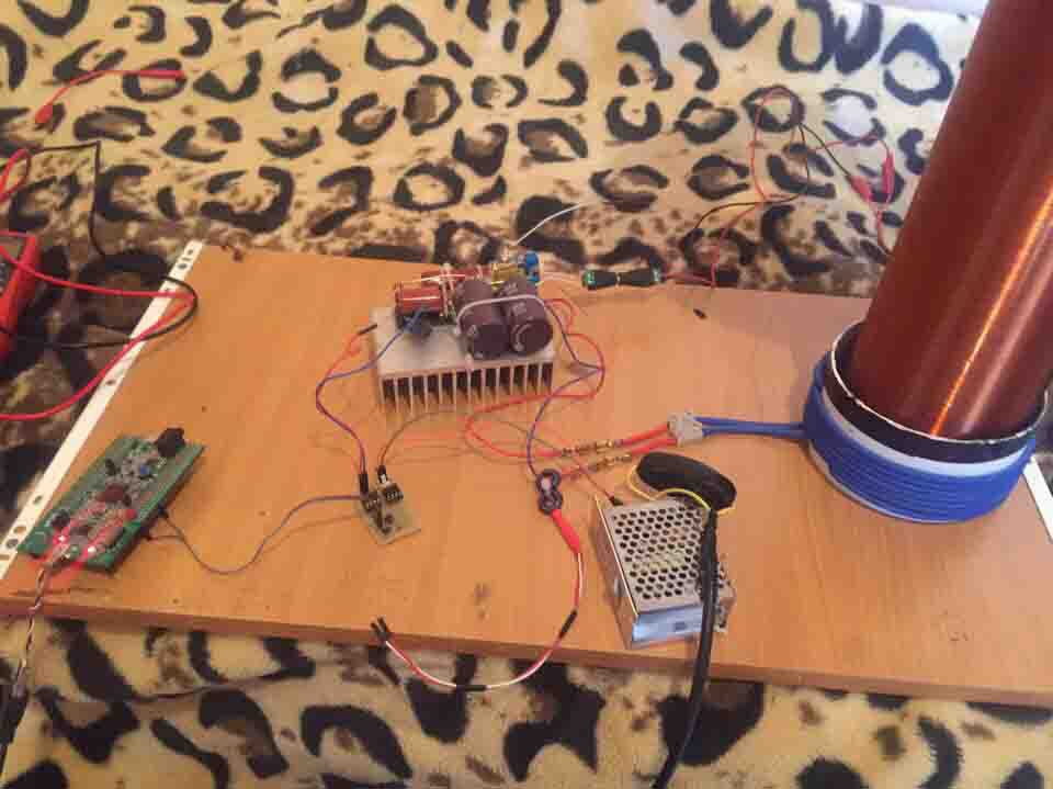

Дрка - странный предмет, вроде работает, а вроде и нет.
Скорее всего ловит наводки от поля создаваемого катухой и в CW заходит. Попробуй как то экранировать драйвер, да и "сопли" подводящие. И стоит проверить правильность подключения ТТ, не разорвана ли цепь от ТТ до драйвера. Изменить фазу с ТТ( перевернуть ТТ на проводе от первички или поменять местами провода идущие от ТТ к драйву)
Начал я копать драйвер, оказалось что логика не пашет, сразу подумал что дело в отсутствующем конденсаторе после тт.(который не ставил потому что один человек сказал "не понимаю зачем он сдесь нужен", я не уверен что логика было дохлая из за того что его небыло, но учитывая что с ним тоже работает решил перестраховаться) Впаял на 100н и поменял логику. Втыкаю все на место и оно заработало, хоть и не на долго. Гдт был сфазирован правильно изначально, а с тт видать повезло. По звуку это был уже не тот шипящий разряд, было громко. Учитывая количество произошедших прирываний работала она примерно 1,5 секунды. В какой раз не пожалел что впаял предохранитель и не дал транзам разлетится на куски, так сказать дал умереть тихой смертью. Зато сам предохранитель бахнул знатно. На самом деле до сих пор не понял причину взрыва. Сейчас копаю инфу на дрки, авось что то упустил. Как не странно но подробного описания работы конкретно дрки спустя два часа поисков не нашёл. Буду потихоньку трясти некоторых людей по этому поводу.

В общем я не много продвинулся. Теперь она работает, работает с тт. Но проблема как минимум в пипец маленьком стримере. При накачке 70мкс и сетевом питании стример сантиметров 5. Ну проблема 100 пудов в генерации, она пашет не на той частоте ну или же подобное этому потому что подавая на Ос 210кгц ( резонансная частота ~200 вторички и ~192 первички) она становится намного злее. Стример выростает в 2-2,5 раза. Из изменений переделал первичку, раньше было цилиндр теперь как нужно - плоская. Так же пытался ставить 100нан параллельно тт, ну это не то что не принесло результата а заставило кт перестать запускаться.

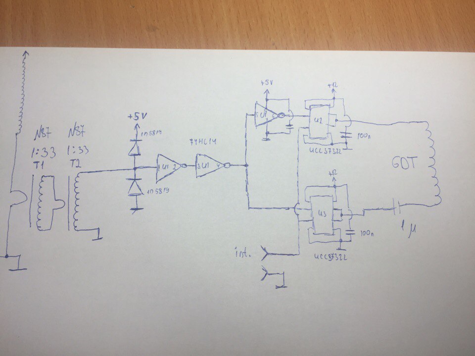

Дык можно схему твою глянуть ? Видимо обратная связь всё таки на гармонике работает, а не на частоте контура. Кольца в ТТ что за материал ? Что на входе в ОС? Вобщем на сему бы глянуть.
Да и вообще у тебя говорится про ДРку вначале. По схеме так ССка. Обратная связь по первичке в ДРке. По схеме у тебя как по первичке что ль. Силовуху нарисуй. Хрень какая то.
