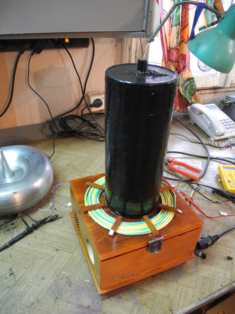

Добрый день всем!

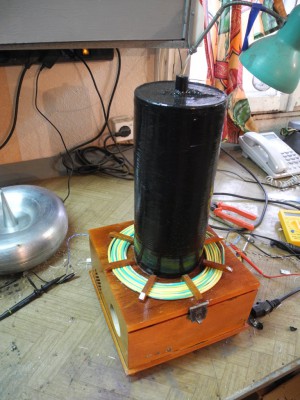

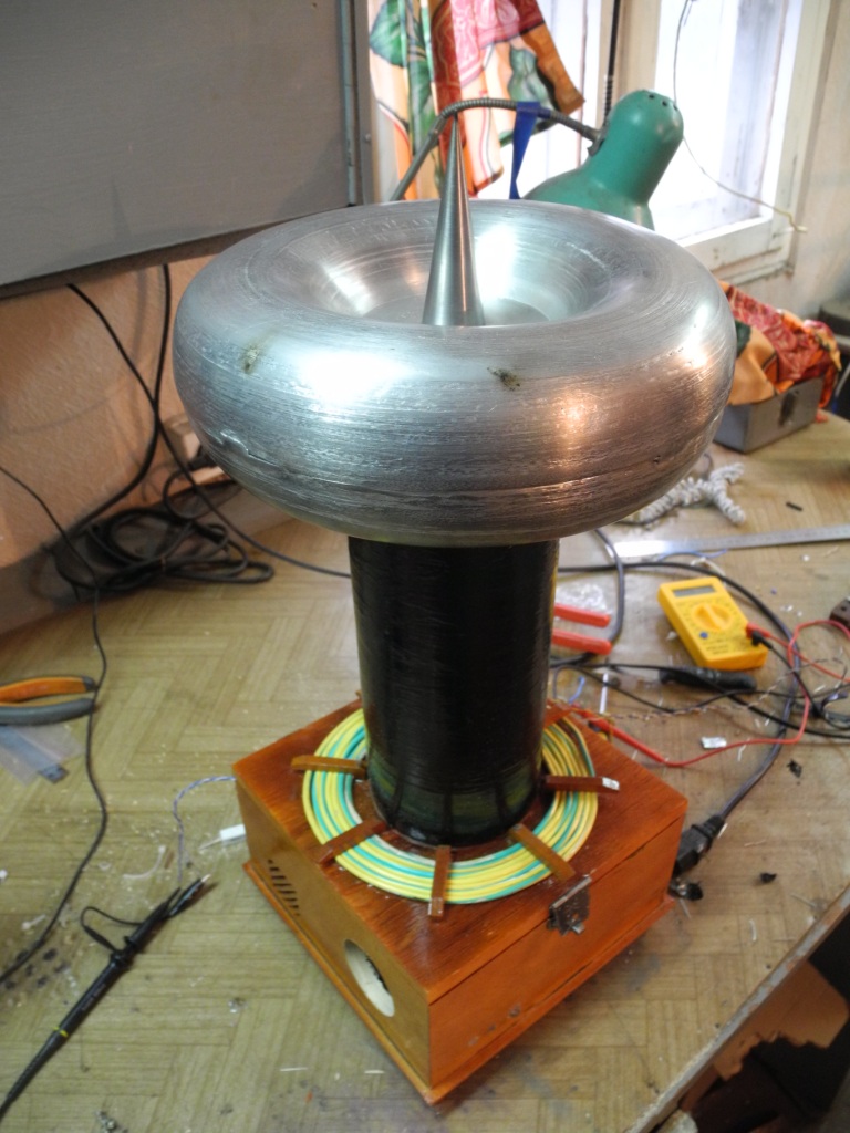

Собрал первую свою катушку тесла!!! :D :D :D :D :D :D
 Вот тут
 Видюхи
DRSSTC, полный мост на FGA60N65SMD (супрессоры, фильтрующие капы....), драйвер с тао-бао купил (работает отлично), управление Simple Interrupter, ММС набрана из CBB81 на 15нф 2000В каждый общей ёмкостью 35нф.

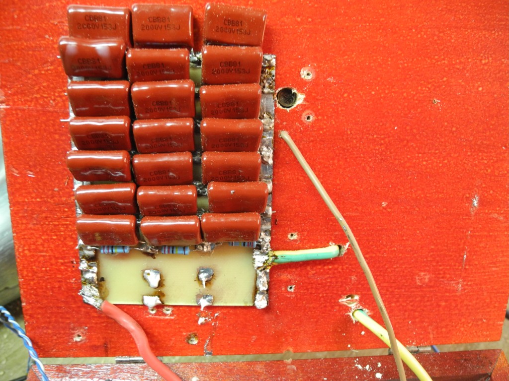

Есть проблема - греются ММС, первый вариант содержал буржуйские CDE 68nf 2000 два штуки последовательно ((сгорели махом, их даже погнуло))).
Как можно решить проблему с нагревом? :?:

Простой способ снизить нагрев MMC - запараллелить больше капов меньшей ёмкости. Ещё вариант - поискать капы с меньшим углом потерь.

Сообщение super_bum » 29 сен 2017, 15:18
Я бы что-то типа Epcos B32682 поставил.
Напряжение на батарее можно рассчитать по всем известным формулам сохранения энергии, только индуктивность первички нужно посчитать.

super_bum писал(а):Я бы что-то типа Epcos B32682 поставил.
да, я смотрел в сторону B32652, но ведь их, так же как и CBB81, потребуется много.... а корпус у меня маленький, да и не хотелось бы такую большую ммс.... смотрю на вот такое чудо : https://world.taobao.com/item/530573569408.htm?fromSite=main&spm=a230r.1.14.149.72362c04cKw0YX&ns=1&abbucket=8#detail только даташита не найду)))
или что-то подобное попробовать.
Сообщение super_bum » 29 сен 2017, 15:47
Нормальные конденсаторы с такой реактивкой и емкостью меньше места занимать не будут.

Сообщение molekyla647 » 29 сен 2017, 16:00
super_bum писал(а):Нормальные конденсаторы с такой реактивкой и емкостью меньше места занимать не будут.
Понял) значит буду наращивать число конденсаторов, я их 50 штук брал, значит есть возможность еще добавить добавить) отпишусь как добавлю) Пока гонял теслу минут на 15 с хорошей интенсивностью) и, кстати, ограничитель тока стоит на 150 ампер ( это меньше чем в даташите на транзисторы, боюсь сжечь))))

Сообщение iEugene0x7CA » 30 сен 2017, 12:23
Эм, причина на самом деле проста, чего MMC греются — они же прямо под первичкой висят, в центре. :)
 На всякий поджарный — в очередной раз видео, как жарят мясо на первичке DRSSTC:
В CBB'шках 81 конечно не железо, а похоже алюминий, но диамагнетики в индукционном поле тоже греются, вплоть до меди: https://youtu.be/zw_SrGU2iYs
Попробуй опустить в самый низ, и чтобы воздух проходя по корпусу как раз шел через массив MMC конденсаторов — так в ST3 сделали.
Еще, я бы прерыватель опустил пониже и антенной ближе к стенке корпуса, а то она в конденсаторы упирается.

Насчет катухи — не плохо, особенно торчики такого типа радуют.
Для нас это космические технологии: заказывать дорого, а самим крутить — ни у кого токарника нету. :D

Так что этот драйвер весьма неплох))) Тор крутили на токарном станке сами) первый блин слегка комом, немного неровный))

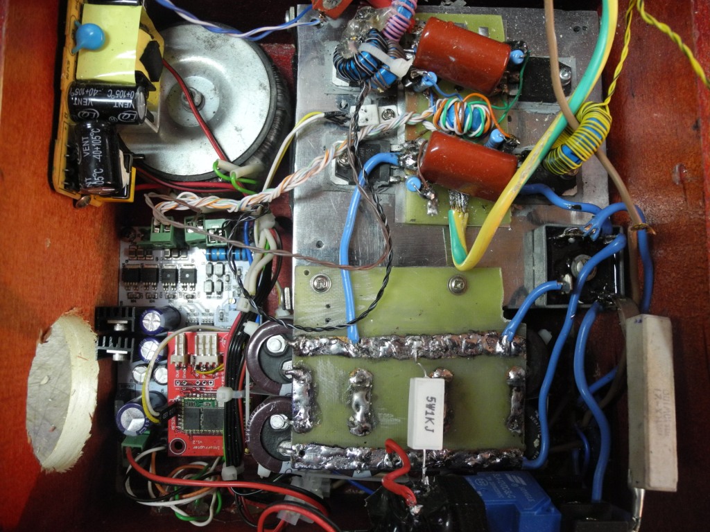

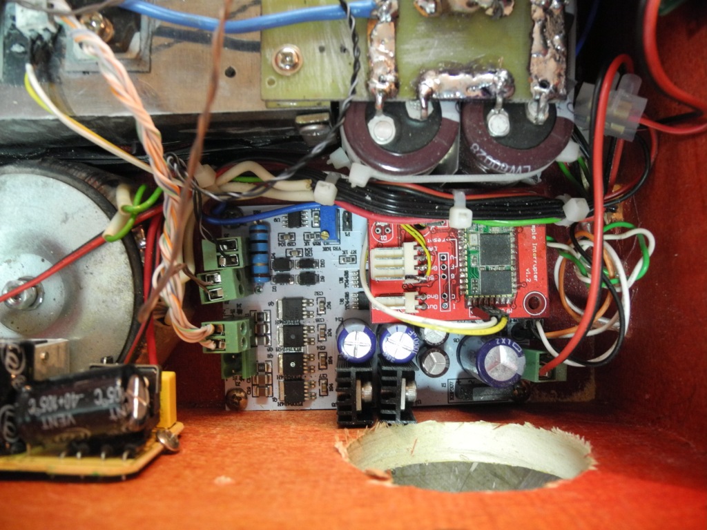

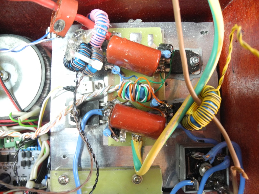

Я тут заметил, что в "кишках" катухи есть еще один дополнительный ТТ, намотанный жёлтым проводом.
Что за он?
molekyla647
Сообщения: 29
Откуда: Белогорский район
Сообщение molekyla647 » 01 окт 2017, 15:40
Pigball писал(а):molekyla647
Что за он?
Это так, я измеряю пока катушка в режиме тестирования и настройки)))

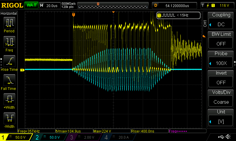

Хм, а может автор темки описать, каким образом смотрел совпадение тока с переключениями транзисторов?
В идеале бы еще скриншотов пофотать с осцилла. :geek:

iEugene0x7CA писал(а):ХХм, а может автор темки описать, каким образом смотрел совпадение тока с переключениями транзисторов?
Смотрел так: один щуп на трансформатор тока нагруженный резистором, второй щуп на выход с моста. Может не так надо смотреть?
Скриншоты позже выложу, когда новый кондер придет с китая. Заодно расскажу как он себя показал)
