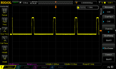

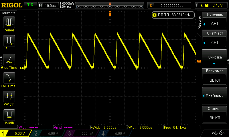

Частично описал проблему в темке вопрос-ответ. Вот осцилограмки с 6 и 7 ног входной микросхемы драйвера . Также фото самой дрсстц.
На тот момент когда выбило драйвер, к нему было подключено питание, гдт для полумоста , и трансфоматор обратной связи с осд.

Касательно осциллограмм, так выглядит MC34063 при уходе в защиту, т.е. где-то дальше по 12В линии есть закорот.
С v2.2 линии 5В и 3.3В можно отключить выпаяв ферритовые бусины, однако если это v2.0 — придется выпаять стабилизаторы LD33 и LM7805.
Дальше смотреть, появилась ли линия 12В.

Спасибо, с каких ног мс34063 должны идти 12 вольт? Или они на 7805 должны поступать?
Я обычно на 3-й ноге 3.3В стабилизатора смотрю.
Только осторожно, если коротнуть 2-ю ногу на 3-ю — на линии 3.3В окажутся 12В.
