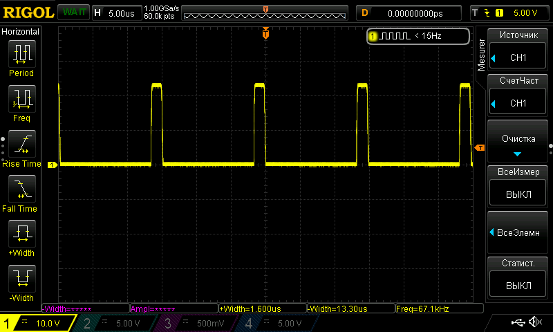

Частично описал проблему в темке вопрос-ответ. Вот осцилограмки с 6 и 7 ног входной микросхемы драйвера . Также фото самой дрсстц.
На тот момент когда выбило драйвер, к нему было подключено питание, гдт для полумоста , и трансфоматор обратной связи с осд.
Пс, на фото уже полу разобраный драйвер в начале он ,кончено был собран.

проблема simple driver в DRSSTC .
Кажется у меня есть некоторые подозрения.
Драйвер должен быть полностью экранирован — в противном случае на него наводятся токи с первички и возникает вероятность вылета микросхем, в т.ч. и ПЛИС.
Так же не видно, чтобы земли силовой части и драйвера были соединены конденсаторчиком. В темке SD кидали статейку, она очень полезная: http://tqfp.org/utc/podklyuchenie-kompo ... tesly.html
Касательно осциллограмм, так выглядит MC34063 при уходе в защиту, т.е. где-то дальше по 12В линии есть закорот.
С v2.2 линии 5В и 3.3В можно отключить выпаяв ферритовые бусины, однако если это v2.0 — придется выпаять стабилизаторы LD33 и LM7805.
Дальше смотреть, появилась ли линия 12В.

Спасибо, с каких ног мс34063 должны идти 12 вольт? Или они на 7805 должны поступать?
Я обычно на 3-й ноге 3.3В стабилизатора смотрю.
Только осторожно, если коротнуть 2-ю ногу на 3-ю — на линии 3.3В окажутся 12В.
