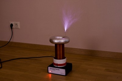

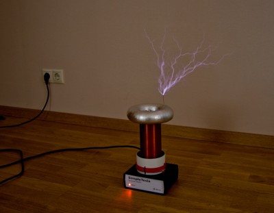

Итак, собрал теслу в один кусок. Скоро сделаю статью о том, что и как собирается. Пока, предлагаю посмотреть на фото того, что получилось. Как вам?
Что-то у меня никак не получается сфотографировать стример как нужно. То, что получается на фото очень отличается от того, что видит глаз. Похоже, нужно что-то мудрить со светом. Хочется наконец-то научиться хорошо фотографировать теслы :) Может у вас есть какие-то подсказки?

Все зависит от того что ты хочешь получить на фотографии. Смотри фотографии которые тебе нравятся у других тесластроителей и анализируй, думай как это было снято. Или давай их сюда, будем думать вместе.
Ну и графические редакторы незабываем активно использовать. Они весьма помогают приблизить то что смотрит на тебя с монитора на то что было вреале. А также помогают достичь желаемого результата если он отличен от реала.

Я хочу получить разрозненные четкие молнии. И так, чтобы все вокруг было черным а теслу видно. Пока, ближе всего получилось как на фото. Это 1/5 секунды, f/2 (объектив f/1.8, 50мм). Нужно как-то подсветить теслу и убрать все остальное, ну и выдержку уменьшить (хотя, тут, как вариант можно снизить частоту накачек в тесле).

чтобы теслу было видно на темном фоне - ее однозначно надо подсвечивать. это вроде понятно.
получить одиночный (либо не сильно большой куст) стриммер (либо спарк) можно либо укоротив выдержку, либо врубив BURST режим с редкими пачками стриммеров. BPS уменьшать не так эффективно ибо стриммер усосется, станет короче и тусклее, и все равно будет лупить дюже часто и сливаться в кусты.
далее что бы фон получился темным вариант только обеспечить темный фон при съемке. уменьшать экспозицию (уменьшением чувствительности, выдержки либо закрывая диафрагму) не вариант ибо тогда и стриммер будет недоэкспонированным а значит будет тусклым и его не будет видно даже на темном фоне.
чтобы стриммер был достаточно ярким, особенно на конце (у терминала он всегда яркий, а к концу он становится тоньше и тусклее. в живую это не так сильно заметно как на фото) необходимо использовать максимально светосильный объектив с максимально открытой дифарагмой (если глубина резкости позволяет) и достаточную чувствительность (iso). увеличивать выдержку нет смысла т.к. стриммер в одной и той же точке существует короткое время, не зависящее от времени выдержки фотоаппарата и соответственно количество света (читай яркость стриммера в точке кадра) не зависит от выдержки.
итого необходимо сделать следующее:
1. обеспечить темный, ровный фон за теслой, например лист ватмана выкрашенный черной гуашью, или темную ткань натянуть. (из моего опыта съемка только в затемненном помещении, практически в полной темноте).
2. подсветить теслу так чтобы фон за ней не был освещен, если он недостаточно темный. (тут нужно направленный источник света и соответственно поиграть с его направлением. я использовал фонари и настольные лампы например).
3. открыть диафрагму объектива и увеличить чувствительность камеры до получения достаточной яркости одиночных стриммеров на коротких выдержках.
4. подбирать выдержку и настройки burst режима до получения желаемого куста либо одиночного стриммера.
ну и фотошоп в определенной степени позволит и фон притемнить и теслу посветлее сделать и стриммер поярче, поконтрастнее. и баланс белого подправить ибо при искуственном освещении без этого никуда. если нужны подробности - могу изложить. но там все либо очень просто и не очень эффективно либо много ручной работы, очень сложно но уже достаточно эффективно. но в любом случае гораздо проще сразу снимать правильно.
у тебя кстати на последнем фото стриммер на фоне светлого дверного косяка, я рядом темный дверной проем, соответственно программа минимум - поставить камеру чуть правее чтобы стриммер оказался на фоне дверного проема. будет уже получше.

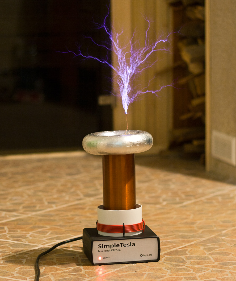

Итак, попробовал еще раз. В качестве заднего фона использовал агроткань. Теслу отделял от ткани фонариком. Параметры фотографии: ISO 800, f/1.8, 50mm, 1/4 сек. Думаю, исо можно было бы на ступеньку спустить.
С противополодной стороны теслы нужно бы поставить отражатель, который подсветит боковушку. Сейчас ее совсем не видно.
Получилось почти то, что я хотел, только стримера все-равно много. Это, похоже, из-за сильно длинного burst'а. В следующий раз попробую уменьшить. Ну, и да, откадрировал это все я не правильно, каюсь :)

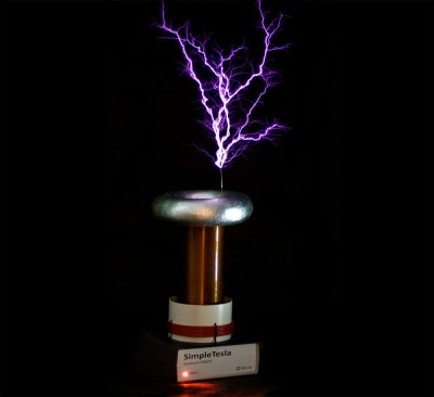

Вложения больше 256к разумеется не позволяют приложить оригиналы фотографий, поэтому ссылки с фликра.
http://www.flickr.com/photos/loneoceans/8501702233/
http://www.flickr.com/photos/loneoceans/8540355795/
http://www.flickr.com/photos/loneoceans/8577727487/
http://www.flickr.com/photos/loneoceans/8671128432/
http://www.flickr.com/photos/loneoceans/8731596738/
Сообщение BSVi » 10 окт 2013, 17:35
Да, красиво, но я дополнительно вкладываться в фотоаппарат/объективы для пары снимков не хочу, поэтому нужно научиться снимать тем что есть.
