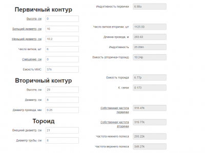

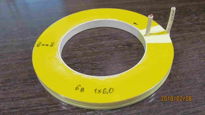

С новой первичкой к. связи стал побольше... Не подскажете, как посчитать емкость ММС под параметры катушки, хочу набрать из к78-2?

Sib писал(а):С новой первичкой к. связи стал побольше... Не подскажете, как посчитать емкость ММС под параметры катушки, хочу набрать из к78-2?
Если по расчету - то подставляй другие цифры в строчке ММС, жми ввод и смотри результат - чтоб частота первички была на 4-5кгц меньше чем частота вторички.
В твоем случае - 37н подходит.

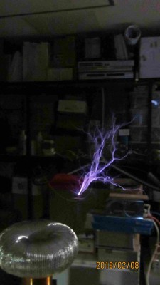

Собственно, хотел показать что у меня есть. Это была практически полностью распаянная платка — запаял за вечерок под кинцо. :geek:
Таки в свое время много народу закупило ST2, и не помешает протестить как она ведет себя на сегодняшний день.

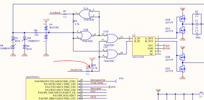

Sib писал(а):считаю, что установка термозащиты обязательна. Остается вопрос, какую цепь лучше разорвать термостатом? Рвать 220в не считаю целесообразным, достаточно низковольтных цепей. Еще планирую поставить пару резисторов по 1 ом перед гдт и супрессор параллельно первичке гдт, может спасет следующий раз...
Да, термозащиту стоит добавить — без неё ничего не спасет от бабаха если транзисторы уйдут за 100°C.
Так же абсолютно обязательно нужна OCD — без неё ток через транзисторы взлетает под 400А если ударит в землю.
Насчет механизма отключения — сигнал прерывания от STM'ки подается вот сюда:
Сигнал инвертирован, если в этой точке 3.3В — оба входа UCC37324 подтягиваются к земле. Вообще вся 74AC02 фактически исполняет роль Enable'а для драйвера и разделялку фидбка на инвертированный и неинвертированный.
Ну, еще оно отсылает фидбек на процессор дабы тот дорабатывал последний период перед отключением, но то уже сложности. :D
Да, глянул в прошивке, ножка DisableOut инициализирована как PushPull, т.е. нельзя просто подтянуть ту точку к земле — тогда выход с МК коротнет на землю и может сгореть ножка.
Нужно заменить резистор R11 на 200 Ом, тогда можно будет подтягивать транзистором.
Термозащиту можно аналоговую сделать, на термисторе и паре 555 таймеров — повесить на транзистор и будет работать совсем не хуже.
После внимательней гляну схемку, скажу чего можно добавить/заменить. Ну, и запущу платку, отпишусь на каких параметрах нормально отработало.

Так, в прошлом сообщении провтыкал насчет подтяга к земле — подтягивать точку нужно к 3.3В напрямую дабы отключался выход.
Резистор R11 по прежнему стоит заменить на 200 Ом, иначе ножка STM'ки уже будет поглощать мощный ток и снова может сгореть.

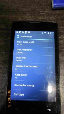

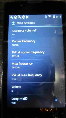

Насчет быстрого нагрева — а скинь настройки, какие сейчас.

Настройки такие, емкость контура увеличил до 37НФ, про керамические термопрокладки понял, разыскиваю...

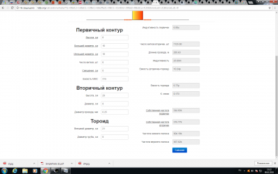

Еще по калькулятору вопрос... По высоте намотки и диаметру провода посчитать количество витков, конечно можно, но не все же на станке мотают, зазоры между витками точности расчету не добавляют. На 10% не совпадает примерно... Или это не критично?
Сообщение savol » 13 фев 2018, 13:31
Sib писал(а):Еще по калькулятору вопрос... По высоте намотки и диаметру провода посчитать количество витков, конечно можно, но не все же на станке мотают, зазоры между витками точности расчету не добавляют. На 10% не совпадает примерно... Или это не критично?
воо бще все на спец станке и мотаюти виток к витку ,а главное без перехлеста(витое за виток)!,по другому и не делал и не знаю ,что даже будет если не правильно намотать!

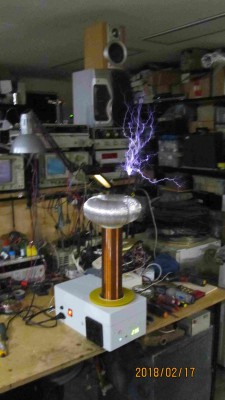

Процесс запихивания в корпус закончен... Прокладки, кстати, растеклись, механического усилия не выдержали, поставил обычные. На пару минут хватает, до 70С.

Sib писал(а):Процесс запихивания в корпус закончен... Прокладки, кстати, растеклись, механического усилия не выдержали, поставил обычные. На пару минут хватает, до 70С.
Какой-то корпус... Слишком прямоугольный. :D
Мне кажется можно упаковать во что-нибудь более приличное, если не сделать прямо свой корпус, например как у нас с ST3 и ST SSTC.
Насчет прокладок, с керамическими будет отрабатывать под 10-15 минут, и это при игре полифонии в землю. Недавно выкладывал видео с тестом ST3: viewtopic.php?p=16693#p16693
P.S. Да, глянул конфигурацию катушки — 300 кГц это весьма дофига, я бы снизил в идеале до 200 кГц, например более тонкой проволокой во вторке.

Корпус, однако, какой был... Зато за день все запихал, с изготовлением долгая песня и место есть для творчества, например собрать силовую часть, как в ST3, только с двумя парами ключей в параллель, заодно и напряжение на транзисторах раскачки гдт поднять, чтобы 1:1 намотать... Термозащита, собранная из термореле на 60С и триггера на релюхе, работает замечательно (закорачивает R9, R11 увеличил до 200 Ом)
