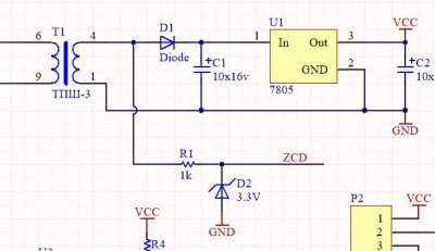

Все зависит от того, что еще есть в схеме. Если есть трансформатор, то можно сделать вот так:
Ну, и вместо кучи компонентов можно поставить диодный мостик и конденсатор. Будет сигнал ловиться в 2 раза быстрее и греться меньше будет.
Последний раз редактировалось Qic 19 май 2019, 19:45, всего редактировалось 1 раз.
Ну да, что-то такое должно получиться. Правда, еще, наверное нужно резистор добавить, чтобы ограничить ток через диод при включении.
Последний раз редактировалось Qic 19 май 2019, 19:44, всего редактировалось 1 раз.
Ну, если так, то можно просто через резистор включить мостик, но оптопару нужно подобрать чувствительную, нужно смотерть графики CTR от тока. Если пустить через мостик 100мкА, то на резисторе порядка 30мВт будет выделяться, что не так и много.
Да что тут комментировать-то. Микруха именно для того, что нужно. Если можешь достать - бери. Ln = логарифм натуральный
