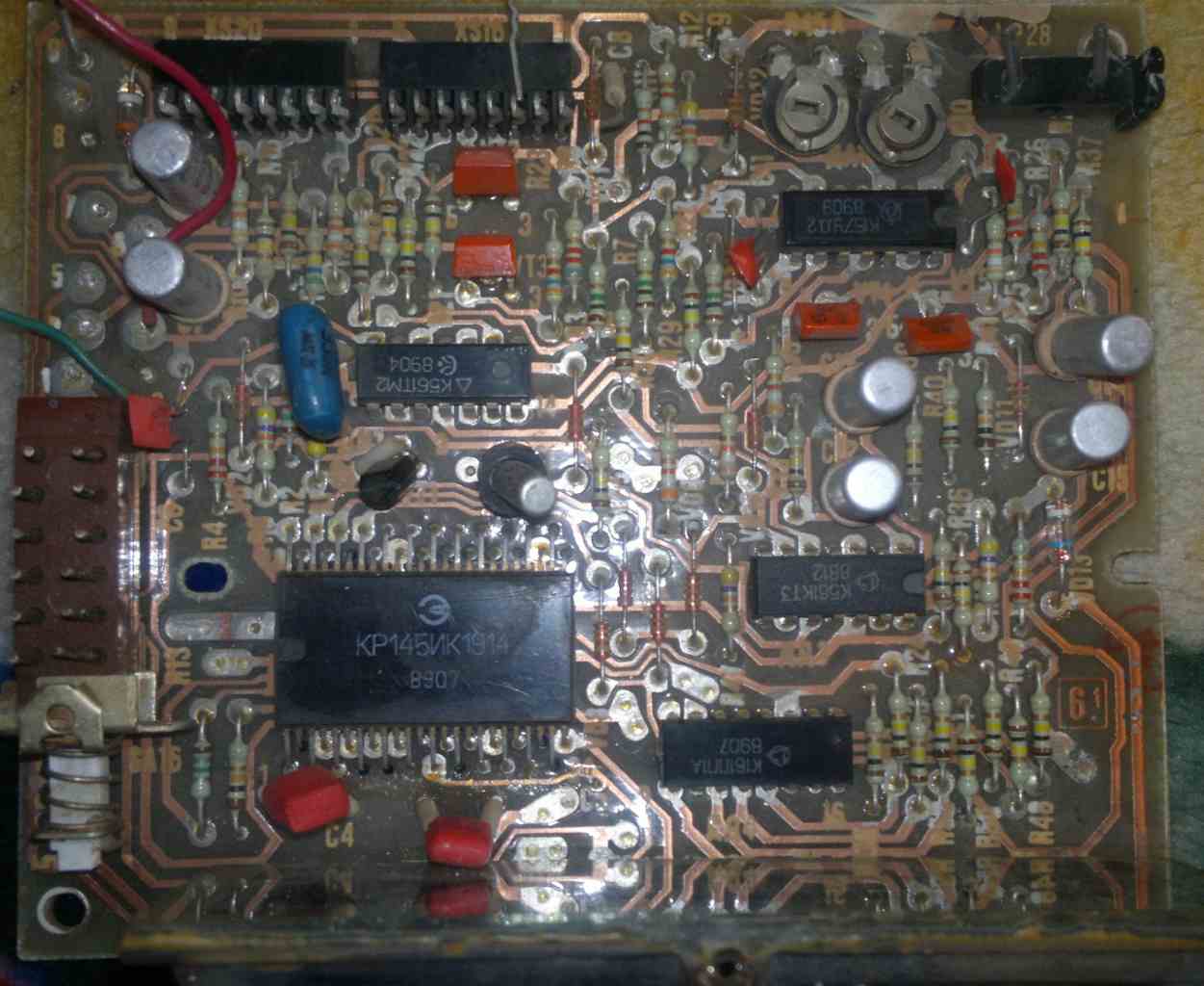

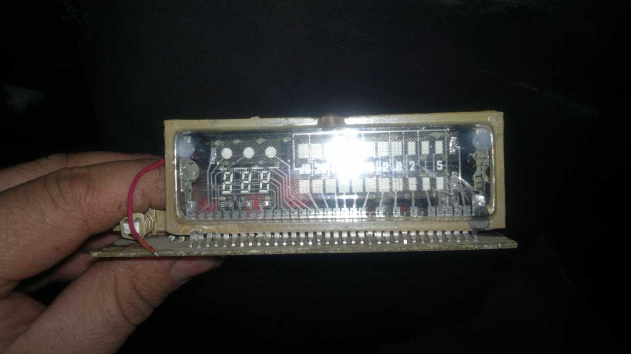

Ну судя по входу то похоже, разгоняется действительно со временем. У меня есть еще один вопрос, есть индикатор уровня звука, похоже что от маяк, вот только модели я не нашел, смотрел по картинкам, а может это не маяк, фото есть качество плохое, снято на сотик, индикатор связан с кр145ик1914, к161пп1а, к561кт3, может есть догадки откуда этот индикатор, у меня много хлама завалялось, раньше времени не было, теперь есть очень хочется быть одним целым со своим паяльником, ДА по ка не забыл на платах в частности как и на этой указывают номера, на моей 7 102 416 , так вот есть ли база по этим номерам отечественного производства, у меня в основном платы нашинские, часто встречаю неизвестные, но с номерами, помню на каком то форуме затрагивали эту тему, но к сожалению мне это было не нужно, ну как всегда, как говориться в китайской поговорке "не кусай пчелу, да не укушен будешь :) " Надеюсь на понимание и помощь. Спасибо

Скорее всего эта плата от катушечного магнитофона ОЛИМП (типа такого Изображение). В нашем городе, кстати, находится завод где делали этот ОЛИМП. Когда-то давно он считался весьма неплохим магнитофоном.
