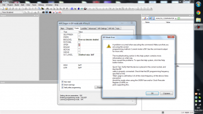

Прошу совета, больше уже не знаю у кого можно спросить.
Отладчик перестал шить по SPI но при этом полноценно отлаживает и шьет по HV.
Началось это после того как я попытался отладить программу на С в AVRStudio (перед AVRStudio установлена WinAVR). Пробовал обновлять прошивку через AVRStudio. Пробовал устанавливать разные пакеты разработок, ни кто не принимает программатор.
Подскажите в чем может быть проблема.
AVR Dragon не шьет по SPI
BSVi писал(а):Может, сгорели аналоговые ключи.
А отладку я делаю через ISP разъем.
Я не могу именно запрограммировать контроллер.
У меня были проблемы с Драгоном и с avrisp, когда пытался использовать usb-кабель без бусин.
Банальное, но маловероятное - а частота SPI сейчас точно ниже частоты камня в нужное число раз (хотя отладка бы работала)?
Я пробовал выставлять все частоты из настроек, все равно вылетает это окно.
Такое окно вылезает при любых проблемах, и фактически ни о чем не говорит. Я бы начал с проверки осциллографом сигналов на выходе дракона.
Проблема решилась, даже не знаю как сказать ). Начну с того что это мой первый опыт работы с микроконтроллерами, ну... это что бы вы меня сильно не ругали ) В общем запорол я микроконтроллер, видимо пропустил что-то в настройках AVRStudio. Хотя, не понятно почему микроконтроллер не хотел программироваться. Я стирал его в HV.
Я однажды накрутил фьюзы в Atmega48 так, что тактирование получилось от внутреннего RC-источника 128kHz. И микросхема полностью перестала определятся программатором STK200/300 через SPI (ISP). В итоге удалось оживить только программатором Громова через COM-port.
