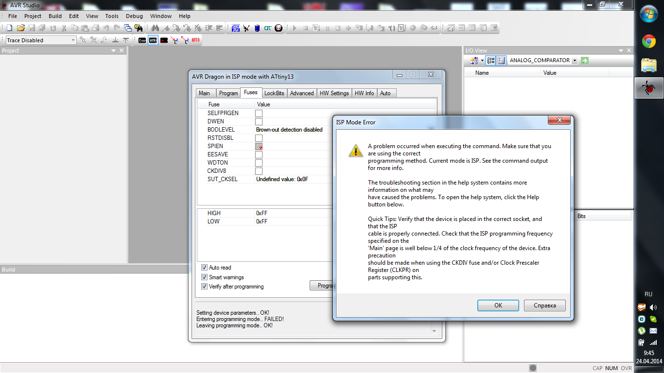

Отладчик перестал шить по SPI но при этом полноценно отлаживает и шьет по HV.
Началось это после того как я попытался отладить программу на С в AVRStudio (перед AVRStudio установлена WinAVR). Пробовал обновлять прошивку через AVRStudio. Пробовал устанавливать разные пакеты разработок, ни кто не принимает программатор.

Я пробовал выставлять все частоты из настроек, все равно вылетает это окно.
Такое окно вылезает при любых проблемах, и фактически ни о чем не говорит. Я бы начал с проверки осциллографом сигналов на выходе дракона.
