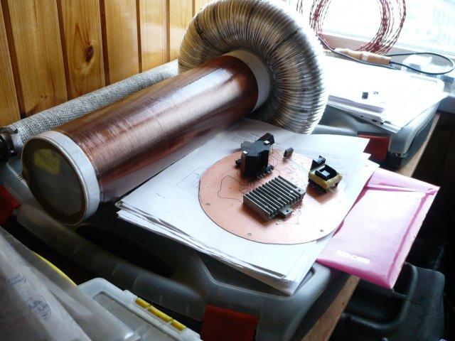

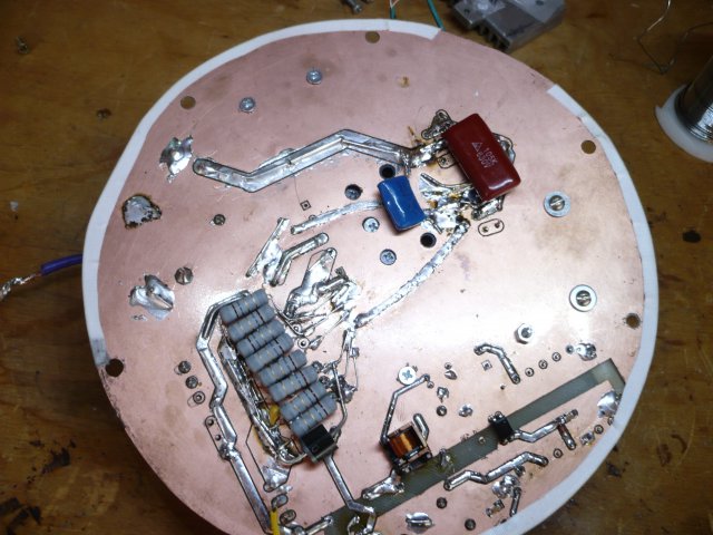

решил реализовать давнюю задумку-охрана периметра высоким напряжением-думаю на сегодняшний день будет актуально-жду от вас тонну,а может и больше мусора на свою голову-спасибо!а и главное параметры-частота первички 193кгц.вторички 230кгц.накачка 40мс частота интераптера 500гц.ограничение 200ампер,ко всему этому установлен ккм irs1155s (корректор коэфициента мощности)

Я тоже думал над таким применением, но как только подключаешь терминал теслы к калючке (на изоляторах) над забором , она перестает работать....

конечно не будет работать. функция теслы-периметр-не означает охрана внешнего квадрата-а как раз наоборот-охрана входа(тоесть 1.20м2).это хорошо продемонстрировано вигре dead space 2 или3-непомню точно-там стоит в дверном проеме 3 с одной и другой стороны разрядика и они включаються при приближении к ним на50-1метр-похоже на жалюзи из разрядов.если ктото заинтерисуеться конкретно из потенциальных клиентов сделаю полюбому и выложу видео в афигенном качестве!

Только это не охрана, а пугалка для жетей... С куском заземленной сетки-рабицы проходится без неприятных ощущений, а с ощущениями и так проскочить можно...
В советское время была на ядерных объектах такая система (Радиан вроде называлась, толи "Сетка П-100")... У метя товарищ ее обслуживал... Говорит между двух заборов с колючкой тонкая сетка натянута, вижно только если присмотреться, а так просто ряд столбов стоит... А в караулке трасформатор с тумбочку размером, на выходе днем что-то около киловольта, ночью 3 киловольта... Говорит кролики только в путь зажаривались... Вот это я уже понимаю защита )

во во первоночально приятель заказывал на зернохранилище мышей пугать,это потом моя больная фантазия калбаснула создать этот проэкт-ну а вообще это моя контрольная работа над тем чего я достиг обучаясь в интернет пространстве 6 лет-до этого силовую электронику понимал на уровне 3 из 10.ВЫ все мои интернет учителя-ставте оценки!

тоже подумывал над такой охраной,но как представил что она может и меня с глюку долбануть,решил что фигня это все,лучше пса,у него хоть мозги есть)))

Не очень охрана, кроме сетки, можно в нее просто кирпич кинуть )
