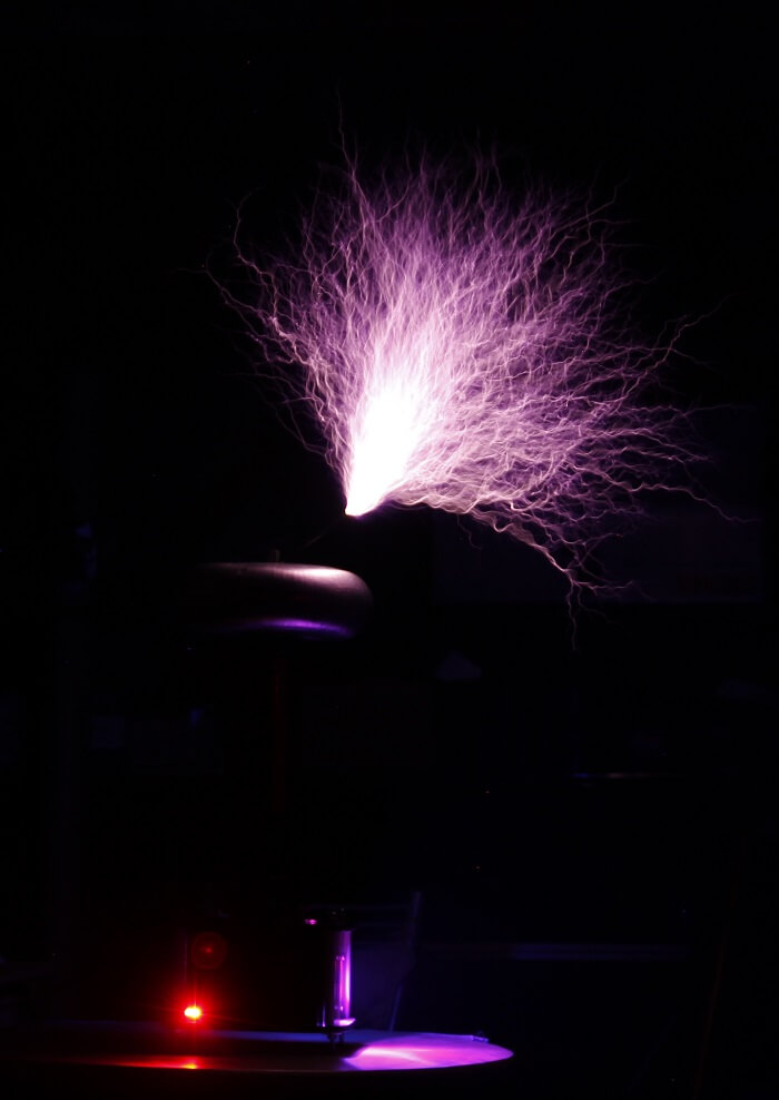

Вообщем сам разобрался)))) бегло потыкал стример 70см где-то вечером
по фоткаю, может на видео сниму, если еще что не сломаю))))))

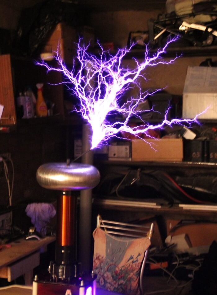

Сообщение Frenky » 26 авг 2015, 08:27
Да вчера вечером поздно с работы приехал, не успел по фоткать) сегодня обязательно по фоткаю))
Конечно с таким кустом круче на много))) На миди так вообще супер... но все же ключи греются((
Под ключи слюду положил, она гораздо тоньше чем прокладки под транзисторы, может просто
теплопроводимость лучше стала и радиатор из-за этого так быстро теплеет...
Либо 60n60 все же лучше.. и греются меньше....
Возможно с первичкой еще поиграться нужно... И наверное MMC побольше попробую воткнуть...
Frenky
Сообщения: 62
Откуда: ufa
Сообщение Frenky » 01 сен 2015, 21:54
Вообщем собрал до конца))) Так же как в соседней ветке поставил термореле
только на 60 градусов, и вывел цифровой градусник.
Отстроить получилось, теперь греется не сильно на миди 20/1800 на максимальной
громкости до срабатывания защиты работает не прерывно 30-40 минут, этого более
чем достаточно чтоб свернуть в трубочку уши любому))))
Стример максимальный доходит 90-100см довольно жирный)))) думаю если катушку
сделать по больше можно и еще выдавить... но над этой думаю хватит издевательств))))
