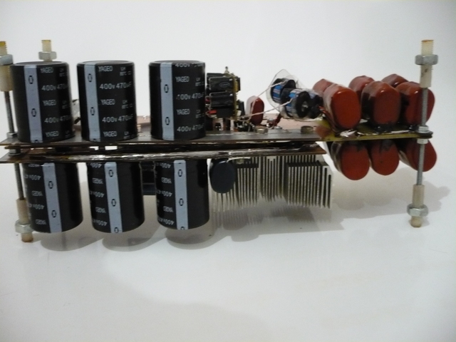

Сообщение savol » 27 окт 2015, 22:16
иду на 3квт!увеличил количество жил индуктора до 6шт по 1мм2,увеличил емкость электролитов до 2800мкф и ммс до 420нф(было 350нф), самое главное-это установил тангенциальный вентилятор с трансформаторным движком на 60вт-это основная деталь которая подводила в холодных условиях(банально застывала смазка и обдув останавливался)-ну отсюда и вытекающие последствия! пришлось немного поизучать концентрацию воздушного потока http://wings777.ru/concentrators.htm ,для увеличения воздушного потока пришлось делать корпус в корпусе для правильной формы воздуховода!
пол корпуса с тангенциальным вентилятором1
частотник с ммс1
частотник с ммс
Сообщение savol » 05 ноя 2015, 19:02
вообщем уперся в обьем графита и его мощность выше 2450 ватт при 210вольт не растет,но хоть нащупал предел.выше сфотанный частотник пришлось пределать,так как не правильно развел землю-кучу петель наделал.вообщем выкладываю готовый прототип джля производства-тепер все параметры системы сбалансированы и работают как часы.
