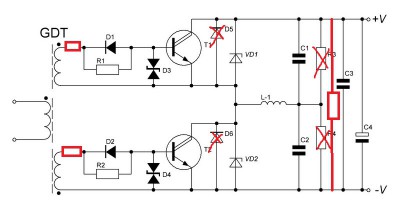

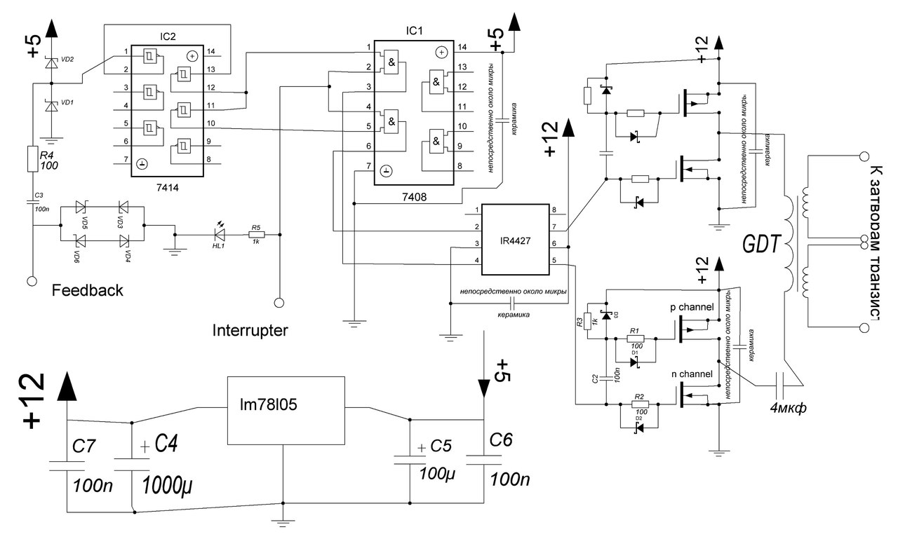

Полумост на IRGP50B60; обвязка супрессорами 1.5KE20CA, 1.5KE400A, ГДТ на EPCOS N87 16 витков, каподелитель, электролит и прочее указывать не буду.
Драйвер на IR4427, 74hc14, 74hc08, плюс на выходе комплиментары P2804ND5G.
Вообщем то схема силовой ничем не отличается от схем выложенных тут и на других сайтах.
Проблема заключается в следующем, никак не могу заставить работать катушку даже с обычным прерывателем, делал по схеме Стива без burst мода. Лучше всего работу можно передать посредством видео, но это с трудом удается, поскольку помехи заставляют мой телефон неистово глючить.
Сама катушка работает прекрасно, стриммер чуть выше вторички, но дело совсем не в этом.
(все дело в том, что при регулировке частоты на интере, она изменяется рывками, плюс музыка не отыгрывает высоких частот вообще, осциллом смотрел выход прерывателя, он прекрасно работает, нет никакого перекрытия.)
Сначала грешил на прерыватель, но потом, взял оный у ув.Mandarin, который он юзает на фестивалях и на своей большой мостовой мегавау катушке. Все тоже самое..стабильной работы нет.Посоветуйте, что ж такое то? :| :? :shock:

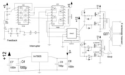

Схему драйвера прикладываю.
P.S Интер и аудиомод в нем 100% рабочие.

По проблеме, скорее всего земли драйвера и прерывателя не заземлены, в идеале всё должно висеть там же, куда идёт низ вторички.
Так же, если у тебя где-то есть оптопары и прочее — выбрасывай нафиг, зачастую они очень тормознутые и врядли особо защитят. :geek:

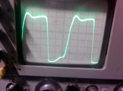

Kaktys36 писал(а):Полумост на IRGP50B60; обвязка супрессорами 1.5KE20CA, 1.5KE400A, ГДТ на EPCOS N87 16 витков, каподелитель, электролит и прочее указывать не буду.
Какой-то GDT дофига витковистый, 16 — точно перебор. На типичные койлерские частоты выбивает около 4-х при расчёте, но в идеале таки поцепить потом осцилл и пробить форму сигнала.
Так же, советую ключи FGH40N60SMD, они для SS'ок очень не плохо работают.

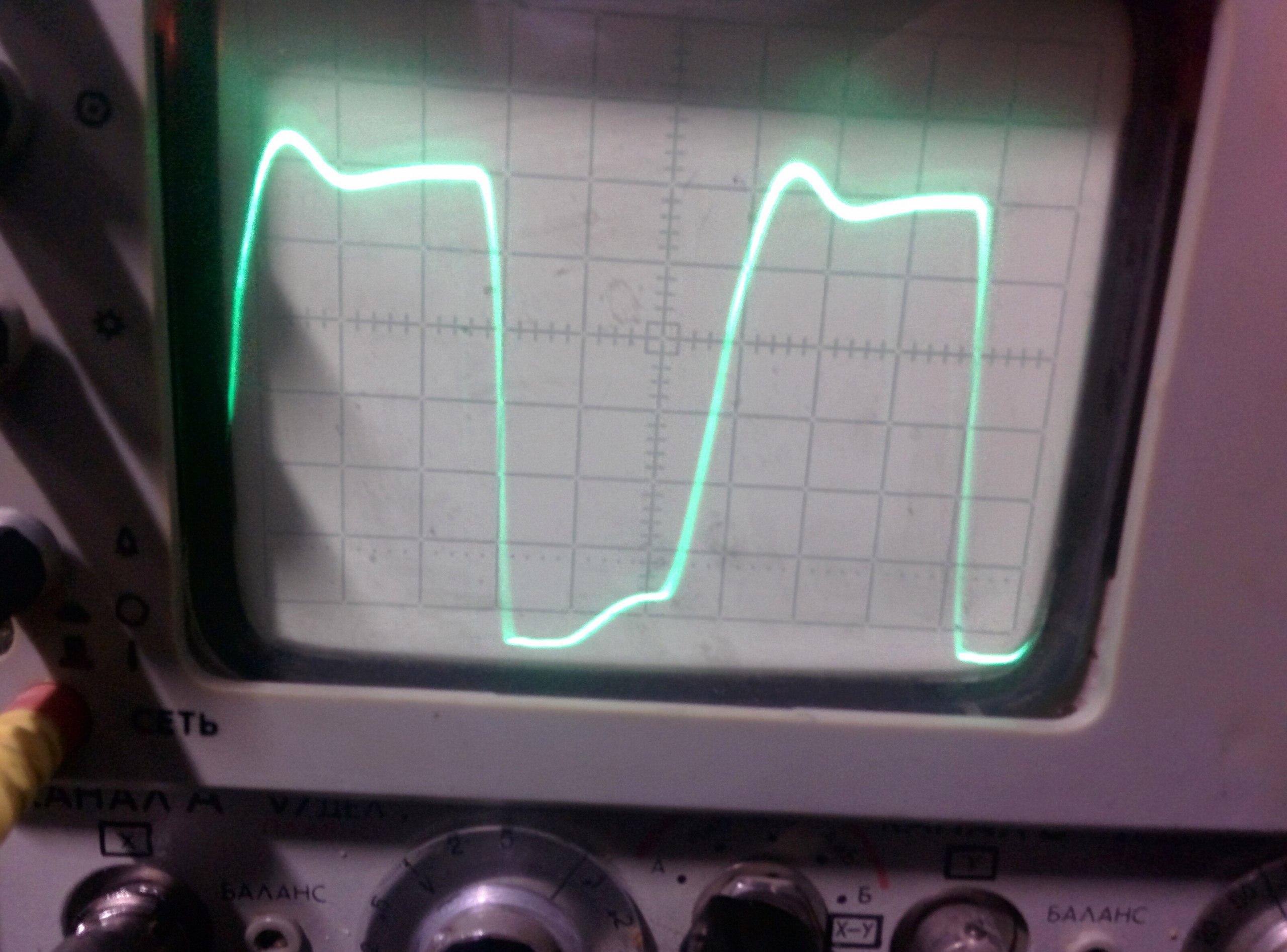

Витки подбирал опираясь на осциллограмму, скрин прикладываю.
А вот с заземлением стоит попробовать.
14.5 Ом, без включения силовой. Генератор на 74HC14.

74HC14 и 7408 незадействованные ноги посажены на минус? Если нет, то вся проблема в этом.

Poznajuschij писал(а):74HC14 и 7408 незадействованные ноги посажены на минус? Если нет, то вся проблема в этом.
Хм..попробую сегодня обязательно.
Kaktys36
Сообщения: 46
Сообщение Kaktys36 » 15 апр 2016, 18:40
Poznajuschij писал(а): Если нет, то вся проблема в этом.
Посадил ноги, проблема не исчезла..может только чуть лучше стало. :x

Похоже, катушка запускается на гармониках. Можно увеличить связь первичка-вторичка, или намотать больше витков на токовой трансформатор. Или сделать как mutabor в соседней теме.

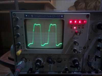

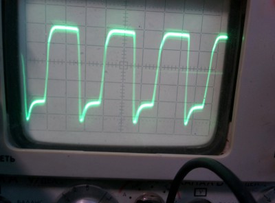

На связи снова я, все попытки тщетны, экранированный прерыватель, переразведенный и перепаянный драйвер, все сигналы проверял на осцилле, прерывателя сигналы тоже, витки в ТТ увеличил до 36, вторичку поднимал и опускал..
На фото сигналы с затвор-исток, при питающем 75V, примерно оттуда начинаются стриммеры показываться.
Щуп без делителя, развертка 0.5 мкс, 5В.

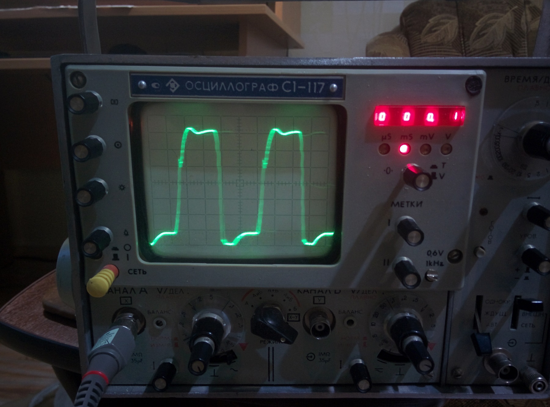

После долгого перерыва и мучений с драйвером, полностью его переделал под UCC, поправил сигналы на затворах и много чего сделал. Теперь возникли вопросы с созданием аудио прерывателя, ибо то, что есть сейчас совсем не годится. Есть у кого идеи?
развертка 1 мкс. 100нс фронт, 50нс спад, 11.7 Ом затворный резистор + диод Шоттки
