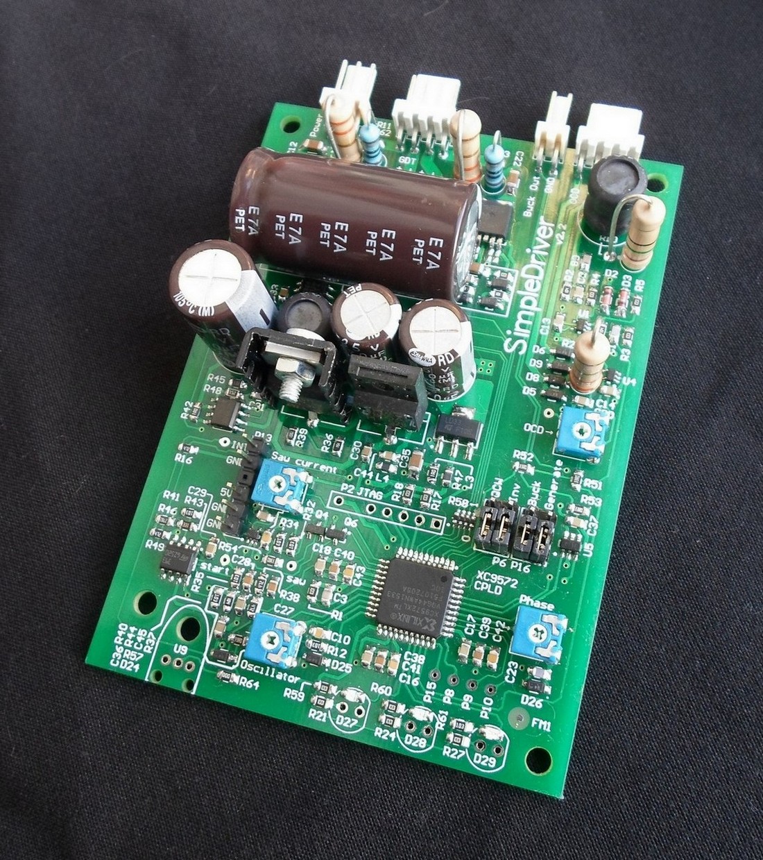

Небольшой анонсик — развели новую SD v2.2, скоро будут в наличии. ;)
Внимание было уделено высокочастотной составляющей, а так же небольшим фиксам.
Дело в том, что хотя частоты DRSSTC невелики — около 300 кГц, фронты самой ПЛИС составляют всего 4 нс — это фактически 250 МГц помехи по платке. :)
По канонам высокочастотной электроники были добавлены терминирующие резисторы, лучшая отвязка и ферритовые бусины. Это должно помочь с такими проблемами как Ground Bounce и VCC Sag.
Интересным моментом оказалась и 5В-толерантность. Она хоть и имеется, но с некоторыми особенностями — производитель не рекомендует подавать 5В на ПЛИС перед подачей 3.3В.
Так же, достигнута эта толерантность была банальным выпиливанием диодных вилок с ног ПЛИС. Производитель считает это фичей, а если защита таки нужна — рекомендует вешать диоды снаружи. :mrgreen:
В общем, мы заменили 5В линии на 3.3В где возможно, а так же повесили защитные диоды — спалить ПЛИС крутя потенциометры при работающей катушке теперь сложнее. ;)
Отдельный момент — 1 Ом резисторы последовательно с выходами драйверов, они гасят звон на выходе GDT и неплохо улучшают сигнал. :geek:
Чейнджлист:
* 33 Ом терминирующие резисторы.
* Минимизировано количество идущих к ПЛИС 5В линий.
* Защитные диоды на некоторых ногах.
* 1 Ом резисторы последовательно с выходом драйвера GDT.
* SMD светодиоды;
* Фиксы шелкографии;
* 100n+10n+1n керамика в обвязке ПЛИС.
* Ферритовые бусины.
Фоточки. ;)
Re: SimpleDriver
Собрали небольшую партию, SimpleDriver(v2.2) снова в наличии. ;)
Из мелочи так же добавил:
1. Место под TO-220 радиаторчик на LM317;
2. 0 Ом джампер на выходе IF-D95T. Ранее, требовалось выпаивать приемник или разрезать дорожку, дабы заюзать прямой вход с установленной оптикой.
Схемку можно взять тут: v2.2: http://simpletesla.ru/wp-content/upload ... Driver.pdf
Как заказывались платки можно прочитать здесь, написал небольшой обзорчик. :geek:
http://tqfp.org/forum/viewtopic.php?f=38&t=1028
Vanyayak
Posts: 199
Joined: 25 Nov 2013, 22:10
Re: SimpleDriver
Post by Vanyayak »
сяп за схемку
есть советы по доработке плат предыдущей ревизии?
говорил же когда то что нужная штука
Re: SimpleDriver
Vanyayak wrote:есть советы по доработке плат предыдущей ревизии?
SD v2.2 не содержит каких-либо критических изменений, банально — нужно было собрать новую партию и мы натыкали пару фиксов. :)
Переработать SD v2.1 в SD 2.2 можно(прототипом v2.2 и была v2.1 c боджами и резанными дорогами :D), но если девайс уже собран и работает — можно оставить как есть, на тех же фотках и видео v2.1 платка.
Если я все же не разубедил — самыми полезными будут подтягивающие диоды, они спасут ПЛИС, если например трогать/настраивать платку при подключенной вторке.

Кстати, масочка именно синяя, будут ня. :)

iEugene0x7CA wrote: Так же, с версии 2.2 на LM317 начали вешать радиатор
Дык это, может лучше LM20323 или LM2596 воткнуть вместо 317? :)
Re: SimpleDriver
super_bum wrote:может лучше LM20323 или LM2596 воткнуть вместо 317? :)
DC-DC не катят, по крайней мере простые.
Если пересечь частоту драйва с частотой преобразования питальника — начнутся жесткие глюки.
Если делать на импульснике — нужен 2 МГц синхронный buck, у каких есть особенность — требуется компенсирующая цепочка, компоненты которой нужно считать по формулам относительно входного/выходного напряжения.
Т.е. в таком случае теряется широкий диапазон питания(23-30V) — входное напряжение придется делать точным, ну и выходное двумя резисторами уже не подрегулируешь. ;)
LM317 на данный момент – лучший вариант. Тем более, что проблема с нагревом практически решается питальником и радиаторчиком.
