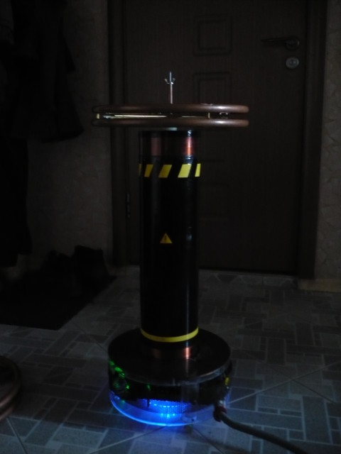

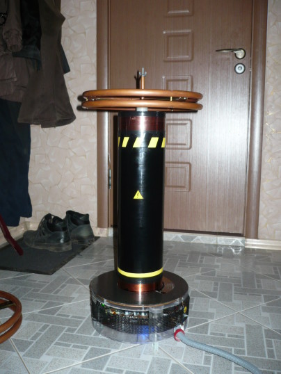

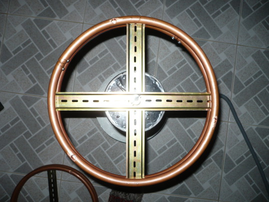

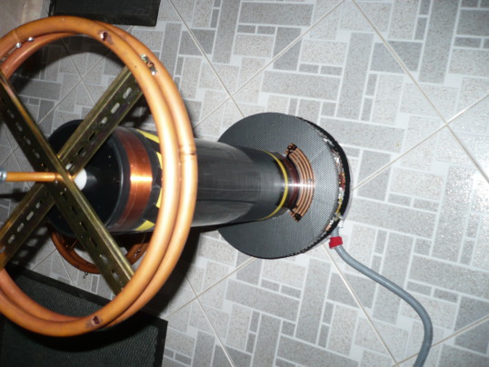

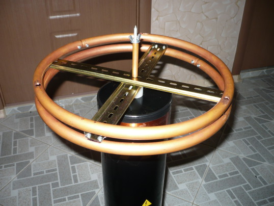

решил выложить довольно острую проблему в подгонке частоты контуров по тору.для быстрого (1-2часа)изготовления тора использовались распространенные материалы-кондиционерная медная трубка,дин рейка,саморезы ,болтики и латунные стоки для печатны плат на 3мм внутр,кастрюля или миска в зависимости от диаметра тора,чтоб скрутить круг,ровный стол для поперечного выравнивания

Какие впечатления от использования в работе такого конструктива?
Сообщение savol » 07 мар 2017, 19:53
Просто надежно красиво и быстро,а главное работает как часы. за день сделал 6 торов -подгонял резонанс !
Пять лет в голове перебирал элементы для быстрого конструктива тора!

В классические времена(активность Стива Варда и т.д.) применялась настройка по точке подключения к первичке.
Первичка была как правило из трубки, один контакт фиксирован, а второй — в виде скользящего кольца. Таким образом определялась идеальная геометрия, после чего данные параметры вбивались в заказываемую физ. конструкцию(резанный на ЧПУ акрил/дерево), которую собрать как-то неправильно уже нельзя.
ST3 к примеру мы вообще не настраиваем, собираем и те сходу работают. Втиснуть тор как-то не так там нельзя, намотать первичку не так — тоже. :)
