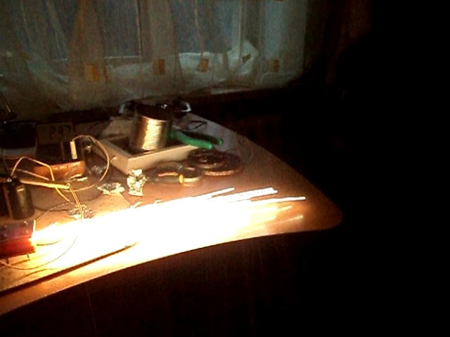

Тусовка у вас ламповая, так что решил поделится с общественностью своей работой...
tl;dr - сделал рельсотрон с энергией накачки 300 Дж. КПД оказался в районе 20-22%. Выкладываю на обозрение.
Картинка для привлечения внимания.
Итак, начать стоит с проблем обычного EM-оружия:
Пушка гаусса - теряется кпд на потери в катушках и надо городить системы рекуперации, иначе - кпд 2%. Лучший КПД любительских установок - 7%. Большие проблемы с коммутирующими элементами ( разве что ставить кирпичи cm300-cm600)
Рельсовая пушка - хороша всем, кроме сложности ПРАВИЛЬНОЙ реализации. Нужен предразгон снаряда. КПД доходит до 7-10% у любителей и до 25-30% у DARPA
Электротермическая - проста и относительно надежна. Не очень удобна в применении. Ствол нужен очень прочный, импульсные давления ОЧЕНЬ велики. КПД любителей - в районе 15-17%. КПД исследовательских - неизвестно (вероятно, засекречено).
Ну а теперь мой извращенный гибрид - ETR-пушка. Была создана в процессе попыток решить проблемы рельсотрона и электротермической пушки.
Конструкция пушки: 1 – оболочка ствола из текстолита; 2 – рельсы из нержавеющей стали; 3 – защитная оболочка из металла
Суть решения неожиданно проста - предварительный разгон снаряда в ET-режиме, далее как у рельсотрона с плазменным поршнем. Но главная проблема электротермической пушки - давление в стволе - тоже решена, вот то большое, в синей изоленте, нечто - насыщающийся дроссель, ограничивающий ток первую миллисекунду. Соответственно, тысячи атмосфер не наблюдается, да и меньше нагрузки на все компоненты.
Главная проблема стенда - ключ. Выключатель от таких токов помирает быстро, конденсаторы ведь импульсные, для фотовспышек. Вариант решения - сделать нормальный затвор и коммутировать цепь уже самим пыжом из фольги.Я ниосилил, кто захочет - сделает...
Заодно схема зарядного для банок:
Расчет ведется как для обратноходового преобразователя, с отраженным напряжением равным выходному ( конденсатор Cr подбирается под получившуюся индуктивность дросселя, по минимуму нагрева транзистора. Брать только высоковольтный, само собой разумеется...
Результат - скорость на выходе из дула около 980-1000 м/с у пластиковой пульки от игрушечного пистолета (масса - 0,13 грамм, измерялось довольно криво, но порядок чисел близок)

Плазменный поршень мы видим у DARPA в их рельсотронах.
Процесс при выстреле простой - в рельсотронах диэлектрическим снарядом дуга его частично испаряет - получается "ракета".
А у меня все то же самое, только ствол затыкаю с казенной части. Получается огнестрел на электричестве вместо пороха...
Пулька при ударе (а иногда еще при выстреле) у меня раскалывается, поэтому на людях выстрел еще не показывал. Но плазма стреляет эффектно)
А ключ не нужен - можно заталкивать снаряд на рельсы механизмом затвора, тогда и КПД будет выше... Мне просто было лень такое городить...

Re: Гибридный рельсотрон.
Post by T1m »
Пыж из фольги за снарядом. Заодно является плазмообразующим веществом.
На первой фотке собственно и видна плазма из этого пыжа :D
