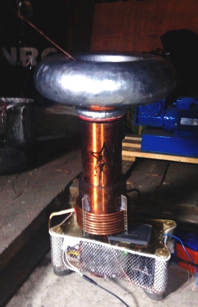

Хочу познакомить вас со своей новорожденной drsstc, ее параметрами и кишочками :)
В первую очередь контуры.
Больший тороид. 10.5см диаметр трубы и 37.8см внешний. В центр тороида отлично вписалась алюминиевая тарелка)
Меньшийтороид. 2.5см диаметр трубы и 15см внешний. Здесь же по центру стоит диск от харда.
Вторичная обмотка. Намотана на 11см трубе проводом ПЭТВ-2 0.18мм на высоту 32см. Так как я не люблю лак(он обгорает и его нельзя обновить) я максимально аккуратно зафиксировал обмотку слоем скотча,а сверху дополнительно изолировал 2.5 витками "жидкого стекла" (1слой с легкостью держит 8см дуги со строчника).
Примерная частота 110Кгц.
Первичная обмотка. Была намотана 6мм медной трубкой на каркас из оргстекла диаметром 16.5см на высоту 6см, всего она имеет около 7витков.(Ксв около 0.285)
Стоит сказать то, что все свободное пространство между обмотками я заполнил тем же "жидким стеклом", наивно полагая, что лютая изоляция спасет меня от большого Ксв :mrgreen:
ММС. На 8кв и 200нан, набрана из 32шт CBB81 100нан 2кв.(на фото он еще без защитного короба)
Примерная частота около 105Кгц.

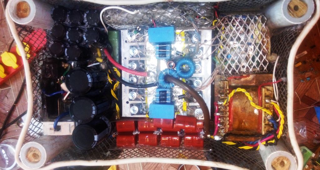

Силовая.
В данный момент в силовой полумост на двух FGH60n60SMD(с Али :D ), причем абсолютно все, кроме цены, у них вроде как соответствует оригиналу)
Игбт обвязаны 1.5ке18СА и 1.5ке440СА. Все защитные пленки в наличии.В делителе в каждом плече 3шт Epcos 1кв 0.1мкф параллельно. Транзисторы сидят на слюдяных прокладочках.
Изначально эта катушка планировалась как мостовая(какой впоследствии и станет), и учитывая то, что я насмотрелся на большую накачку, мост будет тройной, да и калькулятор показывает ток около 700А-1кА..
Силовой электролит.Емкостью 5630мкф и напряжением 400в набран из 5шт электролитов на 680мкф 400в и 19шт 100мкф на 450в(+330мкф 400в, потому как было свободное пространство,которое при наличии его смотрелось лучше)) Все конденсаторы напаяны на медную жилу диаметром 2.5мм друг над другом. От ножек игбт до дальнего конденсатора длинна пути тока не более 20см.
Софт старт сделан из двух реле на 12А и 50вт резистора значением 30Ом. Задержка 5 сек.
Диодный мост на 35А 1200В.
Сетевой фильтр добыт из стиральной машины, выходы для заземления имелись.

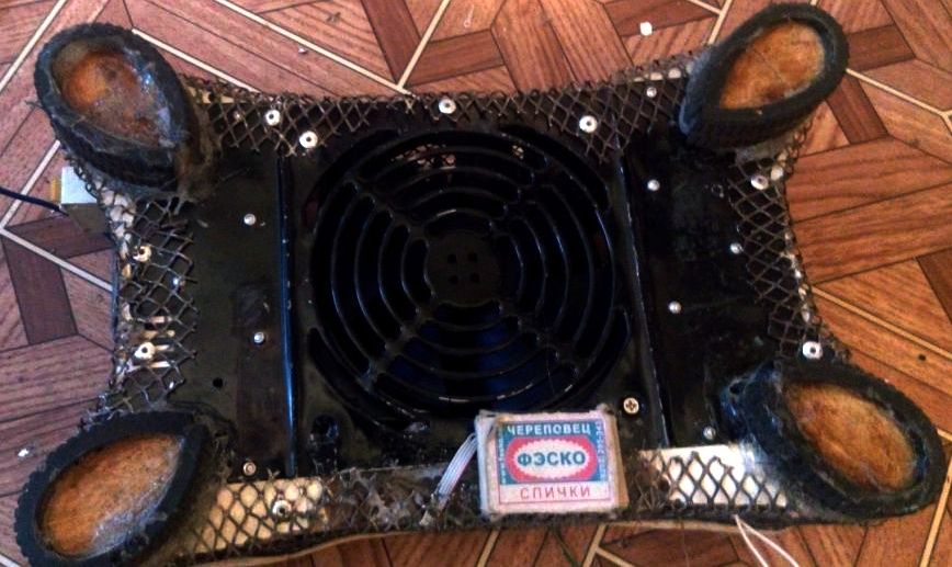

Охлаждение. Радиатр выдернут из умершего симисторного регулятора на 20кВт, а кулер на 10вт взят из БП АТХ.

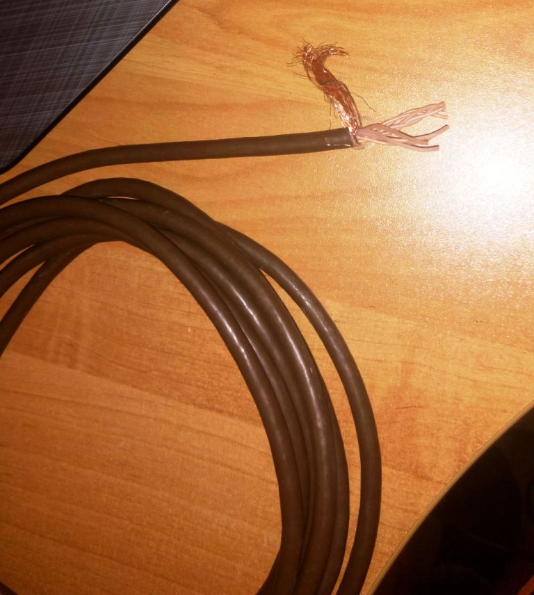

GDT намотан коаксиальным кабелем(4жилы+ оплетка) на кольце Epcos N87 65мм^2. В затворах резисторы 8ом +1n5822.
ТТ ОС. 1:1089 на тех же колечках. ТТ ОСD 2 каскад сделан из объединенных в одно кольцо "gdt" от больших энергосберегающих ламп.

SI же просто идеально уместился в коробке из под спичек и расположился на днище корпуса прямо под SD. Датчик температуры я добыл в том же БП АТХ, даже мою температуру SI померил как в аптеке)

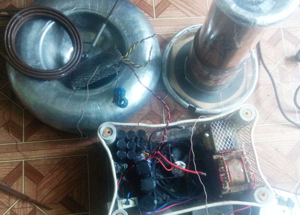

Кишочки + пятна силана
Контуры криво поставленные

с дизайном надобно поработать,ну а так для первого раза даже пойдет!

Термодатчик лучше крепить прямо на корпуса ключей так как из-за тепловой постоянной времени датчик размещенный на радиаторе не успеет среагировать на какой-нибудь бросок мощности.

Собственно внутренности у меня на коленях:
Запустил затем от подсевшей своей сети.
Но, как только стример начал превышать метр с почти гладкого тора начало бить в мою плоскую новую первичку напрямую, причем звук при этом был звонкий как при ударе плеткой. Ксв как будто остался таким же высоким. Затем я переместил первичку под слой оргстекла под вторичный контур и даже удалось поработать на 135мкс и неплохом разряде. Потом же я увидел спарк бьющий в обход орг стекла в первичный контур, а далее произошла серия взрывов игбт.
В итоге- вылетело ровно половина моста(6 игбт), обгорела часть вторичной обмотки, пришлось смотать с 32см до 29см :?

смотрю у тебя трансформатор обратной связи лежит голый прям на ключах-а должон,если у тебя мост -быть закрыт земляным экраном с двух сторон-со стороны первички сверху тобиш и со строны ключей снизу соответственно!и электролиты должны быть все одинаковые(на одно напряжение и емкость).ммс кондеры должны быть изолированы фторопластовой лентой или отнесены от любых проводников и земли минимум на 6лучшена8см в 1см -1000вольт, а в мосте на них образуется 6-8000 волть,особенно в точке соеденения с первичкой
