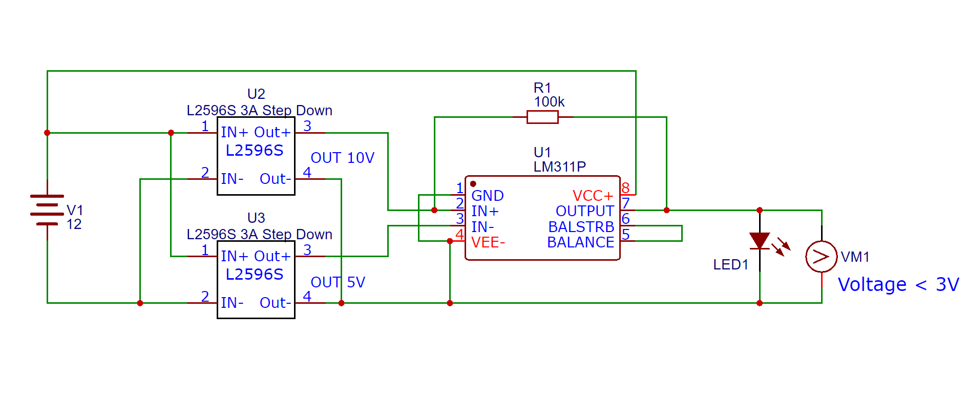

iEugene0x7CA wrote:Сделать такую штуку не сложно, но таки полную схему рисовать тебе — заодно прокачаешь скилл "схемотехника". :)
Я так понимаю "логический +" нужно питать от отдельного источника питания, ибо в голове не могу придумать, как делитель с батареи сделать, чтобы "+" от неё не зависел :D
Я решил сделать к каждому кондёру компаратор с делителем на 50 к "логическому -", а на "логический +" ко всем подавать питание от понижающего трансформатора с вольтметром, это позволит в онлайне изменять уровень зарядки батареи.
Решил собрать "Опытный образец", чтобы посмотреть будет ли так работать компаратор, ибо я ни разу не видел, чтобы компаратор запитывали иначе, кроме как через делитель собрал и понял, что работает, но как-то криво. По логике компаратор работает, как не изменяй напряжение на логике - всё чётко, однако напряжение между выходом и землёй постоянно плавает 2,5-3 вольта, что не хватит для открытия полевиков, и еле-еле горит светодиод.
Вот схема, как я его запитал - есть ли ошибки?
По началу подумал, что помехи от скачков напряжения с преобразователей, добавил гистерезис и конденсаторы по выходу дело не исправилось.
Есть ли вариант, того как запитать компаратор получше?

что то непонятно как вобще светодиод горит-у 311 на выходе вроде просто открытый колектор,он либо землю даёт ,либо Z.Выход надо к плюсу сопротивлением подтягивать.

и непонятно что с чем сравнивам?2 выхода с 2=х одинаковых преобразователей?

Rabby wrote:и непонятно что с чем сравнивам?2 выхода с 2=х одинаковых преобразователей?
Да, только напряжение выхода разное.
Rabby wrote:Выход надо к плюсу сопротивлением подтягивать.
В таком режиме он всё время горит :lol:
Сама идея сравнивать напряжение от разных источников правильная вообще?

Компаратор используют так-на 1 вход подают опорное напряжение от стабилизированного источника,c ним сравниваем измеряемое напряжение.на каком входе напряжение будет больше,тот знак и будет на выходе.Если минус,то к земле,если плюс,то в случае с лм311 будет Z-высокоимпедансное состояние,то бишь считай отключенно.Поэтому надо подтягивать выход к тому напряжению,которое хотим получить на выходе в случае если на неинвертируемом входе напруга больше

глянул я схему-так нельзя делать, что бы сравнивать напряжения компаратором,у них должна быть общая земля,поэтому каждый компаратор должен иметь свой опорный источник напряжения,с общей для него землёй.Для этих целей лучше использовать управляемый стабилитрон
TL431 ,это считай компаратор со встроенным опорным источником напряжения 2.5 вольт.Если токи небольшие,то можно прямо им же и шунтировать ячейку при привышении напряжения на банке.Или пусть управляет буфером.Вобще то думаю не стоит такой гемор городить,это ж целый BMS получается надо делать,как для литийный батарей,товарищ Qic правильно говорит,может вполне хватить выравнивающих резисторов и конец зарядки определять по делителю с общего напряжения банок.

Только что орнул, компаратор подключал как LM311, а у меня LM311P и у них банально отличаются схемы, щас всё исправим :lol:

Всё ребят, надеюсь больше просить вас о помощи не придётся, всё заработало!!!!!! Неправильную схемку 311 нашёл, перестроил по даташиту - работает отлично :idea: , единсвенное на затворе остаточное всё же висит 2,5 вольта, благо не открывает транзистор. Сейчас заказываю детали, собираю всё это дело, и делюсь результатами. Всем удачи!!!

А каким раком вообще оно работает с общим минусом для компараторов через который (по схеме) закорачивается вся батарея?
Я чего-то не понимаю?

Так я же сказал, что я нашёл даташит на LM311 неправильный :D
И собрал по схеме, с обучающих видео о компараторе:
Так лампа всё время горела, я решил убрать резистор 1кило, и каким-то образом всё заработало, но напруга меньше 3 вольт была = не достаточно для открытия полевика.
Соединял так:
Сейчас я нашёл эту схему:
И соединил вот так:
Всё работает, но нужно наоборот на "логический +" подавать большее напряжение, чтобы закрыть полевик, жаль что закрывает не плотно на затворе всё равно есть 2,35 вольт, но мультиметр Сток-Исток показывает, что закрыт, в направлении Исток-Сток ппоказывает 500 милиВольт - но это норма.
Работает ну и ладно! :roll:
After 1 Hours....
Qic wrote:А каким раком вообще оно работает с общим минусом для компараторов через который (по схеме) закорачивается вся батарея?
Едрит-Мадрит *б*нные пельмешки, как я того не заметил, думал 1 элемент сделал и закапипастил - не тут, то было.... :o :o :o
Сейчас нарисовал схему, на мой несчастный ум ничего кроме отдельных элементов или ещё 10 обмоток с новым импульсником или кучи диодов ничего не приходит...
Есть предложения как деликатно исправить это недоразумение? :cry:

Если уж ты хочешь именно это, то у тебя и так есть питание, вот с него и бери питание для управления. Через стабилитрон. Там много не надо.
Я бы тогда схему поменял, транзистор поставил в минус, и рвал бы его.
В итоге окажется проще сделать один хороший зарядный трансформатор и выравнивающие резисторы.
