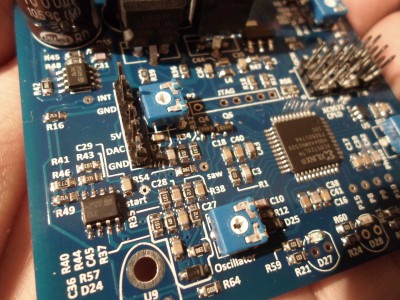

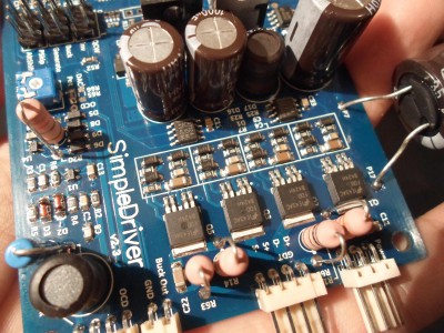

Платки забраны, результатом доволен — получилось лучше, чем если бы сам запаивал паяльником.
 Фоточки пайки вблизи, может кому любопытно:
Из интересных моментов — у SD ровно 450 паечных соединений, включая THT и SMD.
За платку получилось 60 гривен или $2.6, что в принципе не дорого — за свободное время и возможность избежать порчи зрения/вдыхания вредных паров. :geek:
Кому понадобится — SD v2.3 уже доступна к заказу. ;)

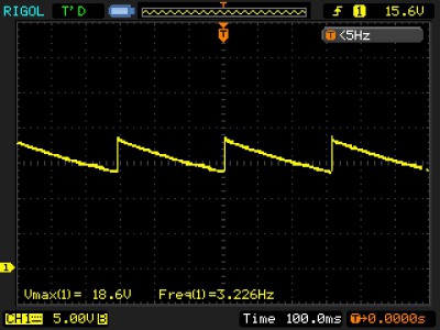

Похоже, нам снова попалась партия LM317 с плавающим багом, в частности — у них что-то не так с внутренней схемой референса и от этого стабилизатор может войти в осцилляцию.
О проблеме сообщили товарищи из Tesla Technologies, им спасибо за подробный репорт. ;)
Триггерится касанием ножки референса, после чего 18В линия становится похожа вот на это.
По всей видимости, частота осцилляций задается сглаживающим электролитом на выходе LM'ки:
LM317 из партии с багом имеют серийный номер GK098 V6 CHN 535.
На удивление, они совсем не похожи на подделку LM317, сделаны весьма добротно:
Хотя при тестах напряжение с LM317 не падало ниже 14-ти вольт — все равно, поведение бага довольно непредсказуемо.
Рекомендуется проверить, попала ли подобная LM317 в вашу SD, и если да — рекомендуется её заменить.

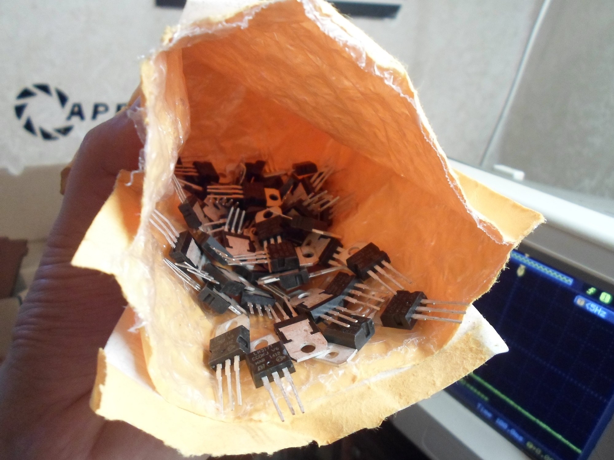

Сообщение iEugene0x7CA » 28 окт 2017, 16:15
Вот примерчик реально жестких.
Кроме кривой гравировки у них так же более тонкие ножки с фланцем, а упаковано это дело просто в виде высыпанной горсти в конверт. :)
Заказывалось с AliExpress, на фотке были замечательные оригинальные LM317 от ST Microelectronics.
LM'ки из предыдущего сообщения — мне кажестя отбраковка от оригинального завода ST в Китае.
В случае непрохождения тестов партию должны были уничтожить, но видимо кто-то её перехватил и теперь тоже толкает через всякие Ali'шечки. :geek:
Реально, будь место где продавались бы железно настоящие LM317(кроме Digikey) — они брались бы там.
Эта партия бралась в местном радиомагазине, ибо так их хотя бы на вид можно посмотреть. Хм, оказалось лажа может быть и с приличными на вид компонентами.
В качестве выводов — нужно будет чуть усложнить процедуру тестирования SD, так же нагружать выходные каскады эквивалентом CM300 и смотреть как LM'ка справляется, в т.ч. при наличии помех на референсе.

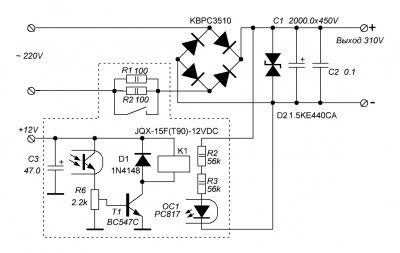

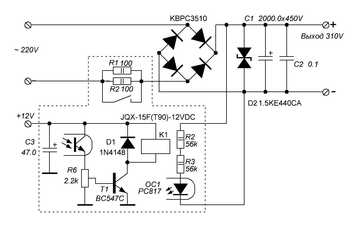

если про зарядку кондесаторов,я так делаю
Сообщения: 164
Сообщение Pigball » 28 дек 2017, 13:06
Rabby писал(а):если про зарядку кондесаторов,я так делаю
У меня почти тоже самое но на таймере NE555. Вот сейчас чего-то у меня возник вопрос. А почему резисторы сопротивления ставятся по переменке 220В, а не после диодного моста по постоянке 310В - чтобы защитить диоды от короткого замыкания и бабаха разряженными емкостями? Накатал по-быстрому схемку. Кто что думает по этому поводу?
