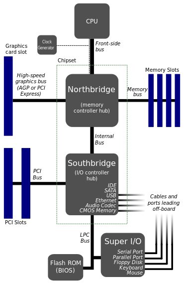

Насчет более современных систем, они имеют примерно вот такую структуру:
Северный мост — система, подвязывающая динамическую оперативную память и высокоскоростные шины вроде PCI Express к CPU.
Южный мост — это контроллер низкоприоритетной периферии, через неё ведется обмен данными со всякими USB, жесткими дисками, и периферией вроде звуковой карты, Ethernet-контроллера, т.д.
Почитать про обе системы можно тут: https://en.wikipedia.org/wiki/Northbridge_(computing) и https://en.wikipedia.org/wiki/Southbridge_(computing)
Тут кстати упоминалось вытаскивание BIOS'а. Стоит уточнить, что микросхема эта является не более чем прошивкой для южного моста — это прямо физически просто SPI'ная флешка, которую можно вытащить и записать туда что угодно.
P.S. Насчет задумки, дергать современный CPU микроконтроллером можно, но фактически создавать ты будешь тот самый Northbridge и Southbridge, обычно представляющие из себя быстрые ASIC.
У современных компьютеров блок-схема слегка отличается, в основном за счет того, что наиболее критичные к быстродействию узлы были внедрены в сам процессор.

Super_bum, в совсем современных системах действительно — либо северный мост внедрен в сам процессор, а на материнской плате находится южный...
Либо северный и южный мосты объединяются на одном внешнем кристалле. В общем, зависит от конкретной реализации.
