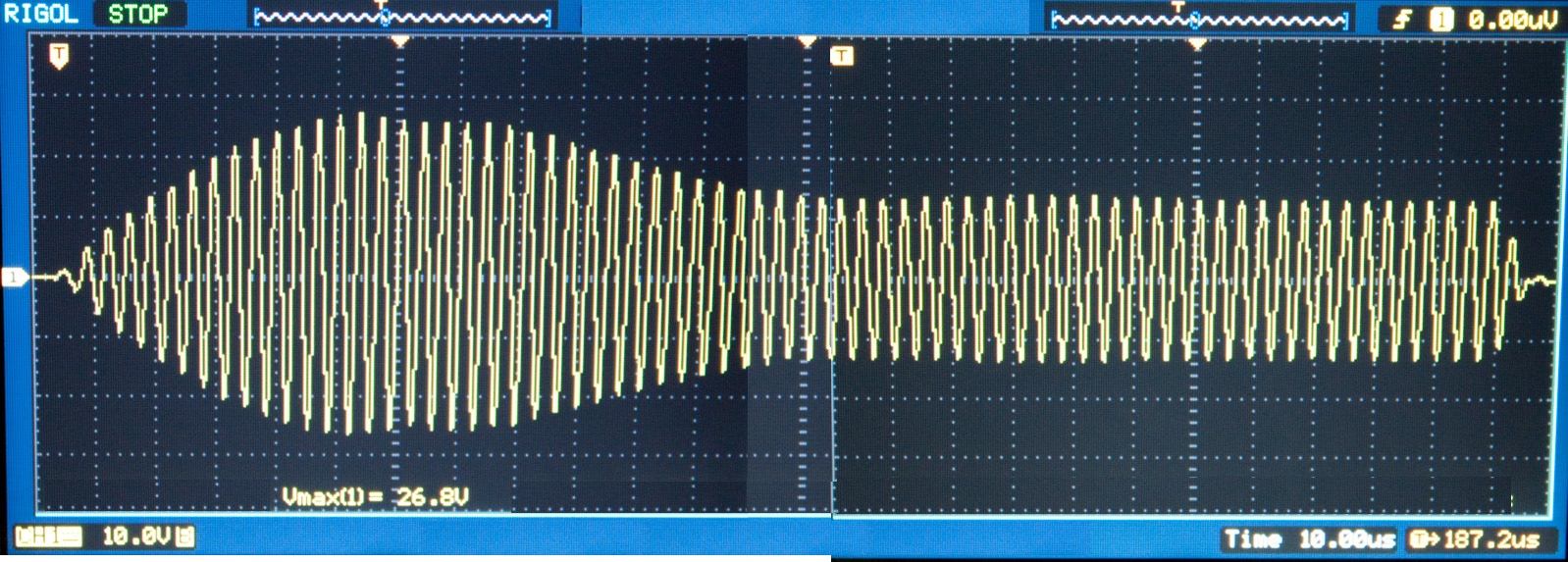

Умножение и 1.2kV IGBT в основном актуальны для больших, очень мощных конструкций, где 310В из розетки просто не могут достаточно раскачать контур.
Картинка из инета для примера, так выглядит ток в первичке DRSSTC при длительной накачке:
В начале идет рост, но форма закругляется и перестает расти. У реального колебательного контура есть куча паразитных параметров, так что бесконечно растить ток не получается.
Как понимаю, ближе к 1/3 осциллограммы в добавок просаживаются электроиты по питанию и схема начинает работать сугубо от того, что может обеспечить сеть.
Как раскачать контур больше — думаю уже всем стало очевидно. Вбахать в него более вольтистое напряжение.
Т.е. в заключение — особо без понту юзать удвоитель и 1.2 kV IGBT когда обычные 310В накачивают достаточно тока.
P.S. Да, ну еще в QCW актуально — более вольтистые конденсаторы запасают больше энергии.

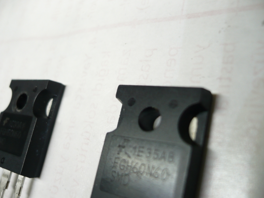

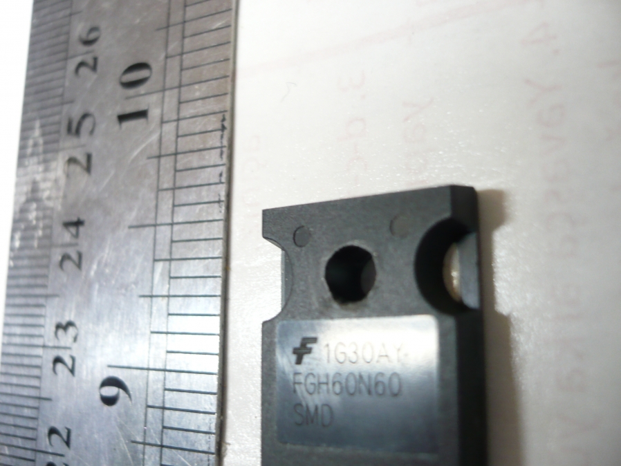

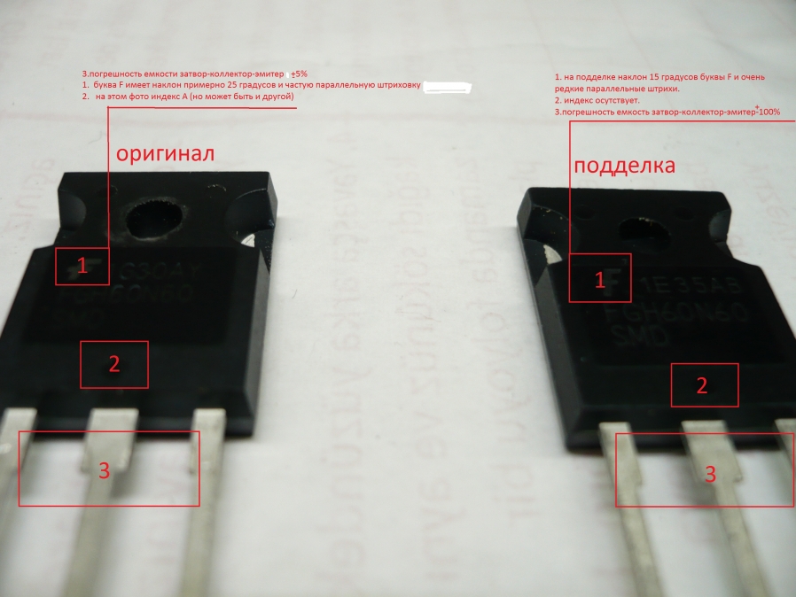

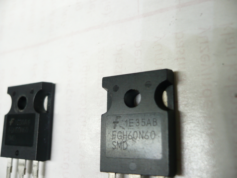

savol писал(а):да раз 10 штук тоже заказал!выкладую в фотодоке!
Заметил знакомый "FGH60N60SMD", такие как-то целыми партиями прикатывали из Китая.
Наклон 15 градусов буквы F — это цветочки, там сама морда у транзистора сфрезерована, они тоньше оригинальных. Форма металлической площадки сзади отличается от даташитной, нет выступчиков по бокам.
Рельеф тоже отсутствует – это лишь рисунок... Но самая жесть в том, что это даже не один транзистор, который перемаркировывали — среди этих плоских "FGH60N60SMD" могут попадаться IGBT с диодом, без диода, или вообще MOSFET. Иногда рабочие, вполне открывающиеся, иногда попадаются пробитые. Те, что работают — какая-то очень медленная модель IGBT, частоты SSTC/DRSSTC не тянут. Если запаять такие в Теслу — разряда она не выдаст.
