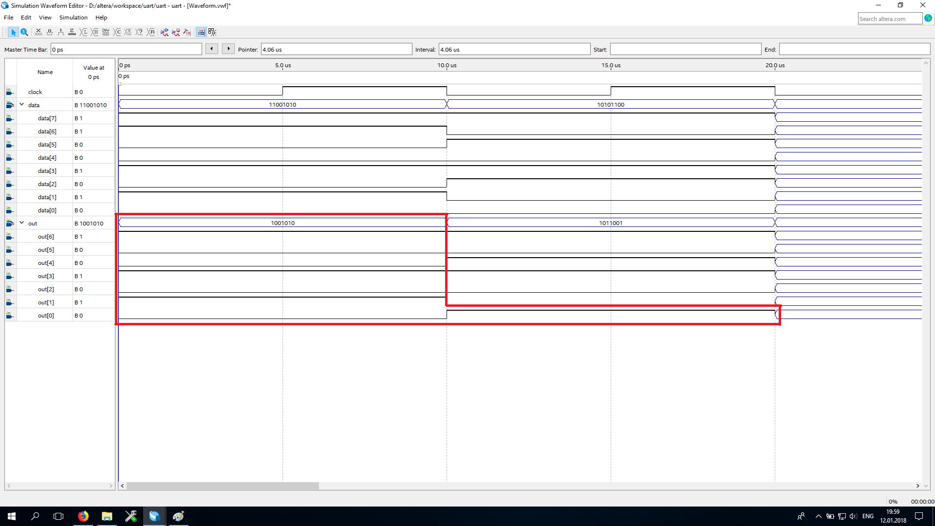

Данные приходят по параллельной 8-битной шине с частотой примерно 27МГц. Клок привязан к частоте входных данных. Он глобальный, на выходе будет он же. Я вот в квартусе диаграмму набросал. Data - вход, out - выход. Clock - тактирование. Паузы между записью и выплевыванием быть не должно(если это возможно).
На рисунке, на шине out, выделен первый пришедший байт. Видно что он забивает все 7 линий первого такта и одну линию 2 такта. И так далее, каждый раз будет осуществляется сдвиг на 1 бит.
На вход приходят пачки по 204 байта, пауза между ними 52 такта. За время паузы нужно выплюнуть все, что накопилось в буфере.
Как-то так.
Как-то так.
Пауза будет в любом случае и не меньше одного периода клока ПЛИС, который может быть меньше глобального клока, ибо схема синхронная. Это требование бредовое.
Данная задача требует битовой адресации буфера, это очевидно.
Так что три варианта:
1. Для уменьшения числа тактов плиски в пределах такта глобального клока можно писать в буфер не побитно, а побайтно. А читать по-очереди два соседних байта, из которых потом комбинаторной схемой выделять требуемые семь бит. Сдвиг комбинаторной схемы, как и адреса байтов для записи и чтения задаются счетчиками с разным модулем пересчета.
2. Либо с битовым массивом, как выше написали, но надо плиску пошустрее.
3. Можно сделать в лоб, на массиве распределенной памяти и жестких коммутаторах шин записи-чтения. Это будет жрать меньше всего тактов. Нетлист такой кракозябры сформировать автоматически.
P.S. Я бы, наверное, попробовал 3й вариант.
