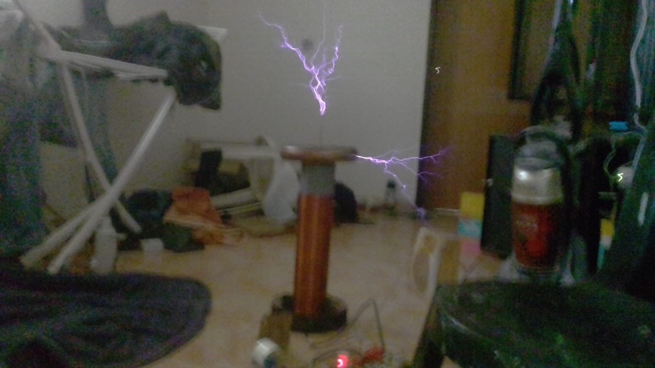

Лёд тронулся,пани присяжные
Собрал макет,пустил первые молнии,ниче не бахнуло. ТТХ: мост IXGN60n60c2d1,частота первичного контура около 230кгц,вторичка тоже около того,ммс 40n 6кв.Настраивал отматывая витки вторички.Теперь катуху надо укоротить,и заняться корпусом.

Это только макет,в окончательном варианте пока тороид,первичка и SD. Силовая будет выполнена на печатной плате заводского изготовления.Корпус,как и первичку,планирую напечатать на 3д принтере,щас пытюсь все уместить в окружность диаметром 330 мм,больше в мою дельту не влазит . Спешить не хочу,уже вдоволь наигрался.Да и без нормального корпуса её толком не испытаешь-соседи сходят с ума,надо в цех везти для испытаний
В SD думаю прийдётся слегка уменьшить резистор предиктора,сейчас подстроечник выкручен до конца.И также думаю оптовход через диод подключить вместо резистора,что б вместе с диодом термозащиты получился and-gate

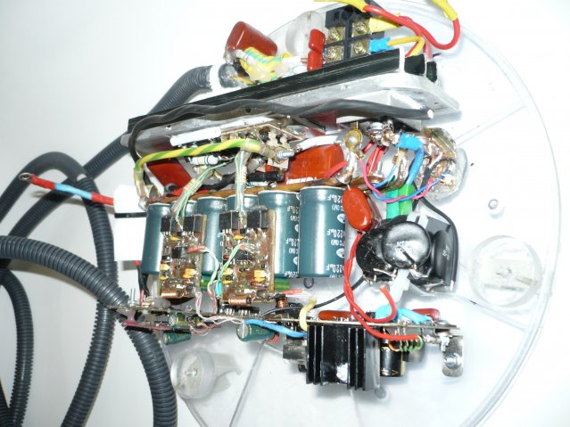

Собрал новую силовую,радиатор на подходе. Осталось допилить модель корпуса и в печать

проэкт движется черепашьими темпами,сейчас как то так.жду бп-шку и вентилятор на 24 в. После небольшого отпуска вернусь и закончу уже надеюсь.
