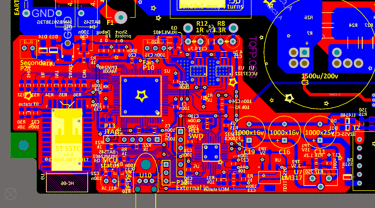

Те самые Теслы — наиболее подходящий пример. Первичка сверху корпуса фактически работает как индукционная печь, если бы МК/ПЛИС находились на верхнем слое — ловилась бы тонна логических глюков/ошибок, если не аппаратных latch up'ов с последующем выходом микросхем из строя.
В индустриальных решениях обычно юзают металлические банки для экранировки, такие можно видеть к примеру на платах мобильников...
Но заказать их для очень небольшой партии продукта — весьма дорогое удовольствие. Так что, более экономное решение — поместить микросхемы на нижний слой, а сверху залить все большим полигоном.
В таком случае получается как шикарная земля/радиатор для охлаждения, так и экран относительно наводящей сверху первички.

Защелкивание — проблема в основном старых микросхем, выпущенного до 2005-го года.
Для нас актуально, т.к. ПЛИС в SD — семейство 1998-го.
В принципе, уже бы давно заменили XC9500 на что-то новое, но среди современных самые мелкие корпуса это TQFP-100, а так же отсутствует 5В-толерантность от которой работают аналоговые схемы.
Рано или поздно это будет сделано, но придется увеличить плату и полностью её переразвести дабы поместить EPM240 с 3.3-5В level-транслятором.
Пока не сделаем новую версию — SD стоит запускать только в экранированном корпусе, или хотя бы перевернутой дабы земляной полигон закрывал микруху.
В случае больших установок даже драйвера на 7400 логике обязательно экранировать, их начинает жестко глючить.
