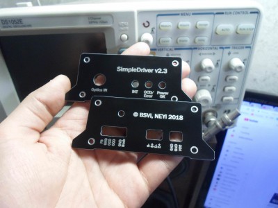

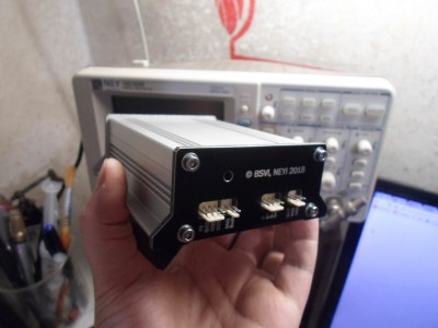

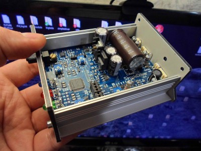

Да, на форумчике ведь так и не выложил — мини-фотосессия того самого корпуса:
 Тут еще фоточки:
Почему-то, кому не показывал — никто так и не оценил технологию. :)
По сути это способ делать кастомные экранирующие корпуса регулируемых размеров. Корпусной алюминиевый профиль продается и отрезается на нужную длинну как и радиаторы у контор торгующих алюминием, весьма удобно.
Отдельная история — это стеночки, обычно их сделать большой напряг. ;)
К примеру на UTC v4.0 они вырезались лазером из акрила в одной конторе, после отдавались другой на экструдерную печать надписей сверху, и после этого еще приходилось наклеивать на заднюю часть стеночки алюминиевый скотч для обеспечения экранирования.
 Тот самый корпус от UTC:
В данном случае был заюзан упоминавшийся ранее алюминиевый композит, оригинально это материал отделки для зданий, по сути пластик, покрытый крашенным алюминием с обеих сторон.
Оказалось что он не только обходится весьма недорого, но еще и считается стандартным материалом, имеющимся у контор в запасе как и фанера.
В общем, получилось сделать вообще все-все у той же конторы, где вырезаются корпуса для ST3 и ST SSTC — они выфрезеровали форму стенок по файлу Corel Draw, а после выгравировали надписи на лазерном станке.
В итоге красота, не нужно нигде закупать материалы и куда-то тащить — в обмен на отосланный по почте файлик я сразу забрал готовые стеночки, что весьма удобно.
Если вам понадобится сделать корпус для своих устройств — теперь вы знаете как это сделать. ;)
P.S. Периодически народ спрашивает когда появится SD v2.3 в продаже. С ними на самом деле засада — отдавал партию местной конторке на запайку, и она должна была быть еще 3 недели назад.
Реально там работки на 2-3 дня, но чуваки что-то жутко тянули, только сейчас забрал обрытно посылочку с деталями. Придеся доделать вручную.
Ну, зато следующие SD уже будут в корпусе, дабы никто не запускал голую платку прямо под первичкой. :D

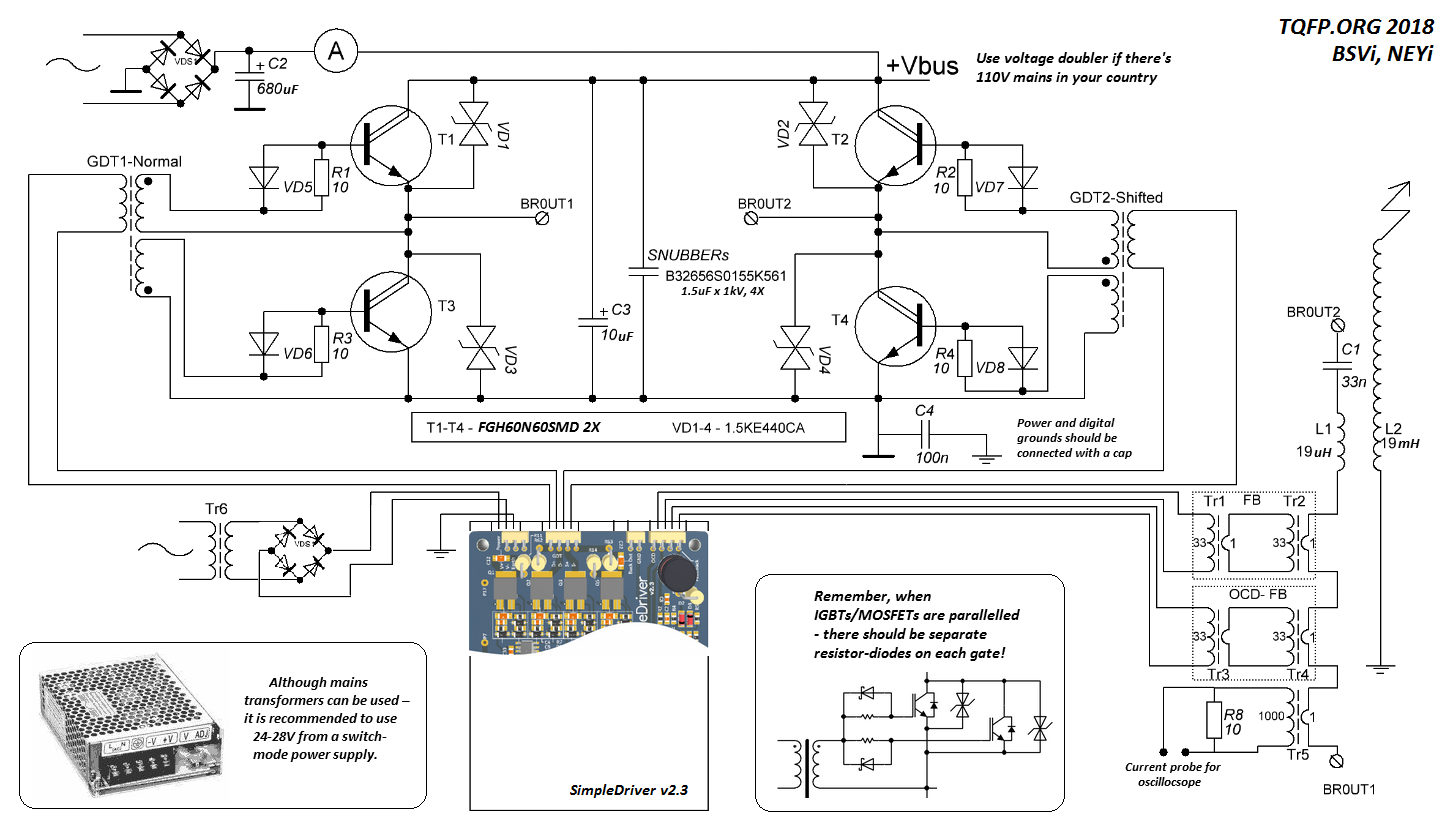

Чуть не офигел, но настрочил английскую версию статейки SimpleDriver v2.3: http://tqfp.org/simple-tesla/simpledriv ... glish.html
Она значительно перепилена, и еще добавлена куча нового материала. :)
Например новая схемка подключения теперь часть статейки:

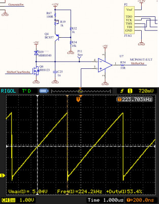

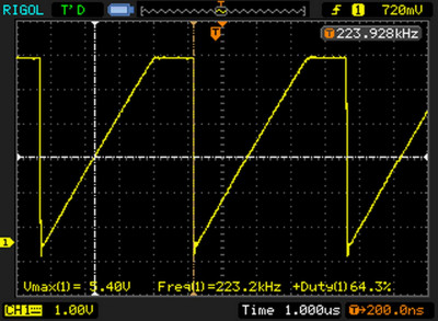

Чем могут пригодиться генерируемые импульсы в DR'ках — это помочь им запускаться при низком питающем напряжении, что не есть проблемой когда силовуха запитана от 310В.
2. Реально стартовые импульсы требуются в режиме QCW DRSSTC, где из-за малой стартовой мощности действительно может не подхватиться обратная связь.
Раньше эта проблема решалась наличием "ступеньки" у пилообразного управляющего импульса, но уже в SD была сделана генерация первых 8-ми импульсов,
чего оказалось достаточно для подачи любого аналогового сигнала на вход.

Вообще не так — драйвера работают знаительно проще. :mrgreen:
Там нет какой-либо умной системы, которая анализирует обратную связь и после решает на какой частоте ей гнать котуху. :)
Исключительно, что эти импульсы делают — это в тупую накачивают контур от генератора, дабы амплитуда на нём была чуть побольше перед тем как переключиться на обратную связь.
Никакая "информация" с первого полупериода не собирается, драйвер всё что делает — это по дефолту стартует первый полупериод и смотрит токовым трансформатором когда побежит ток по первичке...
Когда тот побежал — переключается на второй полупериод, и так в цикле пока не закончится сигнал прерывания. Времязадающая задержка, которая определяет частоту генерации — это LC составляющая контура,
а драйвера не более чем усиливают сигнал с трансформатора обратной связи и подают его обрано на GDT, замыкая цикл генерации.
Эм, ну, я это в целом и имел ввиду. Я не знаю как правильно говорить чтобы сразу было понятно. Речь вообще о полюсах. О полюсах и ёмкости стримера, и о сравнении ёмкости вторичного контура со стримером и без, а также, об отношении частот вторичного контура и первичного в моменты когда стример есть и когда нет.
Вот ты настроил первичный контур в резонанс со вторичным - дрка запускается на верхнем полюсе. Ток идёт без "бугорка" вначале, нет такого что "до 80мкс" стримера почти не видно, а после 80 пробивает и всё такое. Ток перекачивается равномерно, стример растёт равномерно, но частота быстро уползает, дрка стабилизирует себя упираясь в необходимость вкачать сильно бОльшую мощность, или генерация обрывается т.к. резонанс слишком расползся.
Вот ты настроил первичный контур на 15%-20% ниже резонанса - дрка запускается на нижнем полюсе. Энергия по началу переходит плохо, накапливается в первичном контуре, а потом быстро переходит во вторичный, на осцилограмме бугорок тока, а потом равномерность. При таком режиме вероятны пробои всякие и можно испортить вторку, но в итоге стример больше потому что нагрузившись стриммером у вторки сползла частота, и ползя всё ниже, если бы первичка была настроена 1 к 1 к частоте вторки без стримера, то в определённой точке генерация бы прервалась или требуемая мощность перевалила бы за возможную к подаче в нагрузку, но т.к. у нас на 15%-20% частота первички ниже, то эта частотная точка будет дальше, а значит, стример за это время удастся вырастить больше. Собственно, что и есть у Славинского. Его первичка настроена в 104кГц, а вторка без стримера 136кГц. И, да, он банально гоняет катуху на нижнем полюсе, т.к. у него 1 импульс, и он только для того чтобы первый полупериод был точно в резонансе со вторкой, но моя идея в том, чтобы заставить дрку работать всё время на верхнем полюсе, с первичкой настроенной на нижний, т.е. на 15%-20% ниже резонансной частоты вторки без стримера. Так, выйдет избежать перегрузки вторки, возможно снизить потенциальный ущерб, равномерно передавать энергию в контур, и, о чудо, вытянуть больший стример, тем, что настроить первичку ещё ниже чем 15%-20%, и отсрочить ту точку, в которой генерация прервётся, при этом, использовать пульс скип для того, чтобы не думать о том как быстро нагреется кристалл, потому как если настроить ограничитель контурного тока на 5% ниже предела допустимого цв-тока выбранных ключей, и сделав ммц, на среднеквадратичный ток выше тока на который настраиваешь пульс-скип, то можно отводить тепло от ключей в штатном режиме, и, в принципе, довести duty cycle до величины сстц. т.е. использовава весь возможный диапазон duty cycle для такого технического решения. При этом, возможно расплавится первичка и контурные провода, но, провода можно сделать из литцендрата, устранив влияние скин-эффекта, т.к. при определённой частоте он не вытесняет ток из центра проводника определённого диаметра, или вытесняет, но крайне малая часть проводника становистя неиспользованной, а по общему сечению литцендрат можно нарастить так, что он вообще не будет греться, ох, наверное. А по трубе первички можно отвести тепло водой, и вот тут нужно будет или посчитать или поподбирать такую толщину трубы, чтобы по внутренней её части, когда отводилось бы жидкостью тепло, его могло бы отводиться столько, сколько не смогло бы накапливаться в трубе, ну, т.е. достаточно быстро чтобы труба была бы комнатной температуры при любом токе. Т.е. я это всё вот про такой масштаб. А то что дрки хорошо работают это я давно знаю.

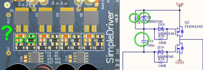

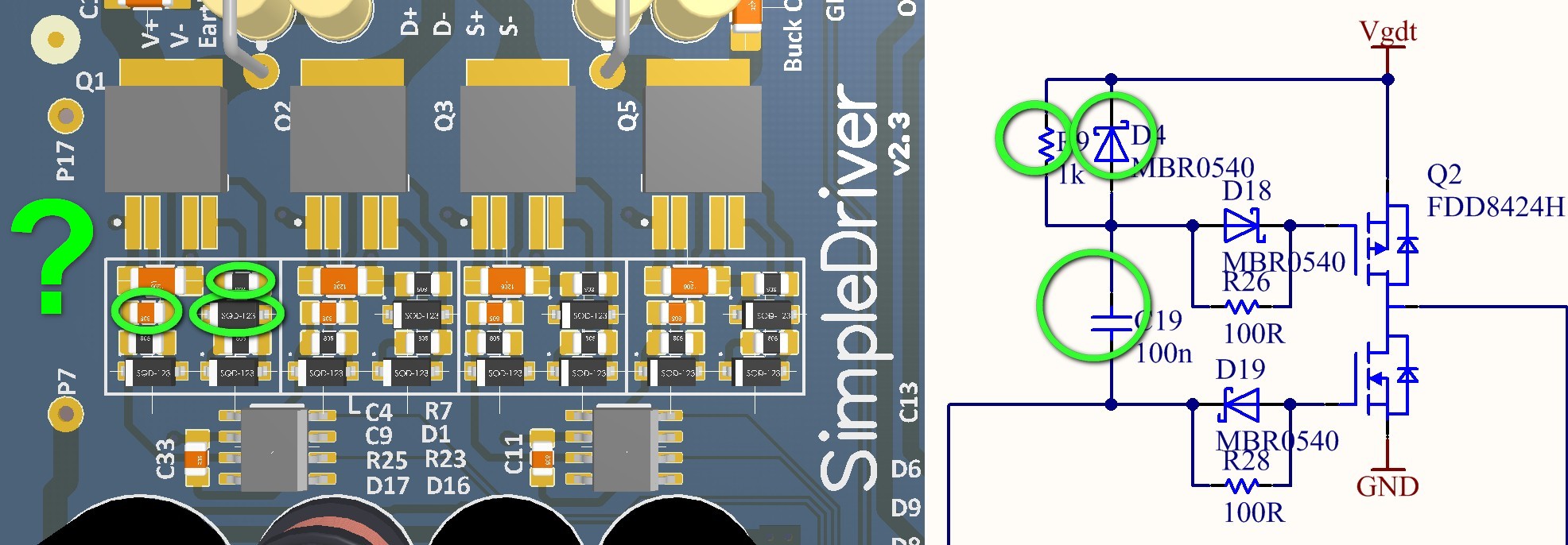

super_bum писал(а):Если используются п- и н-канальные ключи, зачем конденсаторы и диоды на входе? Достаточно просто вместе соединить.
Замечательный вопрос. Я хотел отписать тут на форуме, но настрочил такую простыню что её хватило на целую обучающую статейку. :lol:
Встречайте, что делают R, C, и D на входе FDD8424 в SimpleDriver. :)
http://tqfp.org/simple-tesla/magiya-3-h ... river.html
P.S. Это в темке "вопрос/ответ" обсуждалось, мол что делают резистор/конденсатор/диод перед FDD8424 на SimpleDriver.
Т.к. вопрос касается SD — скопировал и сюда. :geek:

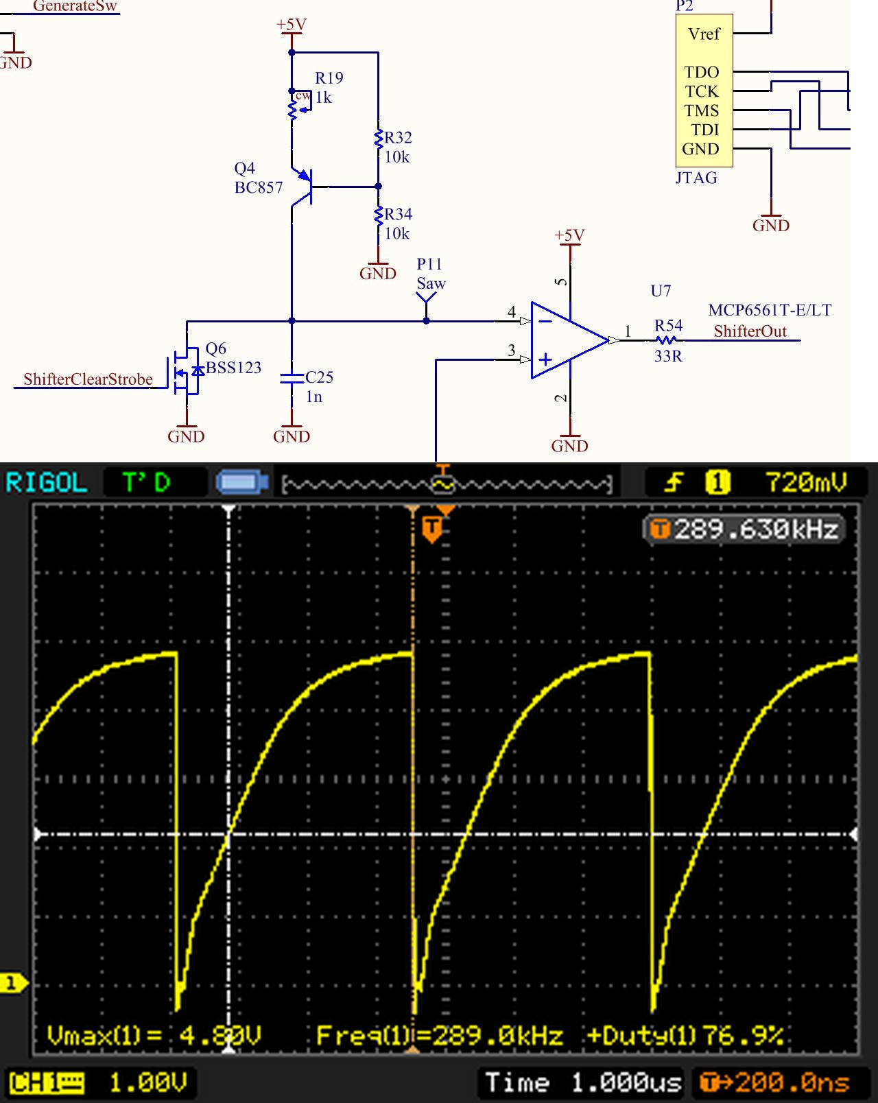

Чуток переделал генератор рампы в SD. :geek:
Оригинально он представляет из себя генератор тока на биполяре BC857, который заряжает конденсатор С25 + мосфет BSS123 который конденсатор разряжает по команде от ПЛИС.
По идее такая конструкция должна давать аккуратные зубцы пилы, но проблема в том что запитан этот генератор от шины 5В,
из-за этого на финальном участке заряда С25 токовому генератору не хватает напряжения и пила получается с нелинейностями от чего её сложно настраивать:
Я запитал генератор тока от 12В, чуток перерасчитал резисторы дабы оно работало в диапазоне 80-600 кГц,
и очень важно — добавил диод шоттки от конденсатора C25 к 5В линии + 100 Ом резистор перед потенциометром.
Последние нужны затем, что теперь C25 может перезарядиться до 12В и сжечь вход 5В компараторам. :)
Шоттки подтягивает конденсатор к 5В и весь ток после заряда до 5.2В будет стравливаться на стабилизатор, а не прибавлять напряжение к C25. 100 Ом нужны затем чтобы не выкрутить потенциометр в 0 и не пустить 12В напрямую.
Система получилась чуть более сложной, но зато какая теперь красота на probe-point'е с пилой. ;)
 Если перекрутить пилу выше 5.2В — образуются ровные "полочки":
Фикс будет добавлен в следующую версию драйвера. ;)

iEugene0x7CA писал(а):Чуток переделал генератор рампы в SD. :geek:
Решил последовать вашему примеру с красивой пилой :) Настраивать стало проще. но стримеры стали немного короче :? вернул все в исходное состояние
Думаю нелинейность в некоторой степени полезна для компенсации нелинейности роста мощности в стримере за счет просадки напряжения на электролитах
