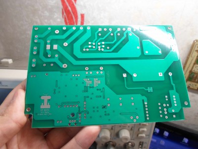

Ну вот получил платки, так сказать все то о чем я рассказывал сразу видно (по краям разметка металлизацией). Зато таких 25 плат сделали по факту за 3 дня (кинул в понедельник, но поставили в производство сказали во вторник и в чт уже были вечером готовы, забрал в пятницу) и всего за 100 грн. Так что просто принимайте во внимание "особенности" производство, а так я доволен ). Переходные на фото 0,4мм, площадки 0,8.

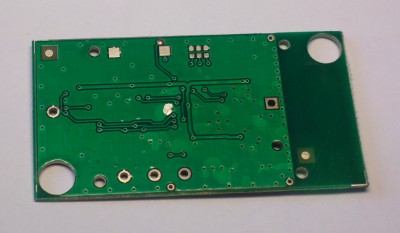

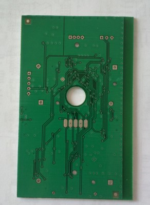

Небольшая зарисовка "типичный Антощенко" (забрал сегодня платы). Без комментариев.
(хотя цена и сроки конечно норм, но более чем макетки я там давно уже не заказываю)
Drunya
Сообщения: 4
Сообщение Drunya » 17 мар 2014, 14:52
То что на средней фотке - неправильно сделанная плата. Проверяйте перед отправкой герберы в каком-нибудь герб-вьюере, например GC-Preview или в том же алтиуме.

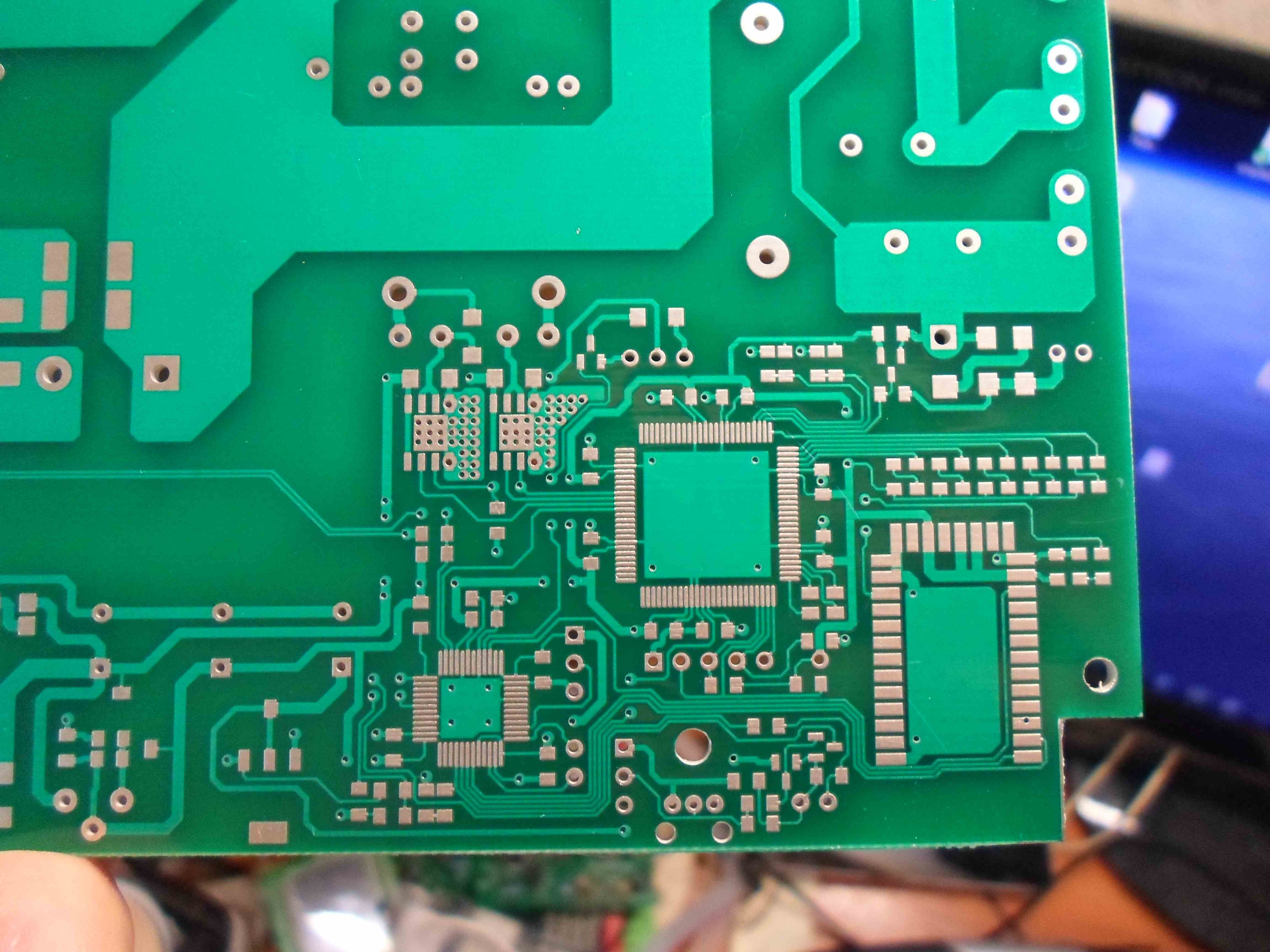

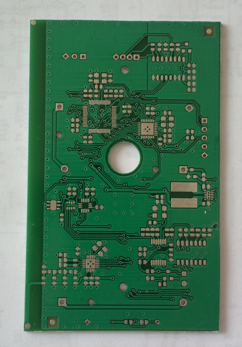

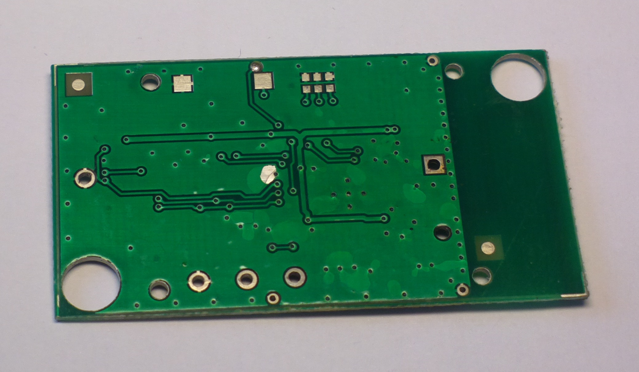

Сообщение iEugene0x7CA » 05 июн 2016, 17:32
Ну что, запощу и свою платку. :D
Окромя уже сказанного могу добавить:
* На фотографиях платки выглядят гораздо лучше. Нужно подержать в руках, дабы прочувствовать качество. :)
Во многом напоминает платку от БК-0011, скорее всего это то же оборудование, те же технологии и та же химия.
* Пока ждал нарезку — успел пощупать чужие платки, коих там находилось несколько столов в ряд.
Среди них удалось откопать и те самые, которые из второго цеха и покачественней. :)
Может у них что-то изменилось, но качество очень даже приличное, маска по моему даже лучше чем у китайских.
Стоило спросить, во сколько бы обошелся второй цех, но уверен, что далеко не дешевле азиатских братьев.
Так же пощупал шелкографию первого цеха, качество очень посредственное(очень низкое разрешение, желтоватый оттенок), по этому заказывать её не стоит.
* Примечательно, что среди платок присутствовал абандон. Некоторые были датированы 2014-м годом и лежали под густым слоем пыли, отдельные уже съедала коррозия.
Очередное напоминание, что в наших широтах оплату всегда стоит брать наперёд.
* Отдельно присылал 2 файла сверловки, с металлизацией и без, но всё отверстия сделали с металлизацией. Сверлить без металла — отдельный шаг, видимо решили не заморачиваться. :geek:
После металлизации отверстия получились значительно уже. Под компонент 1мм сделал отверстия 1.1 мм. Компонент не влез и пришлось рассверливать с убийством металла.
* В округе похоже каждая кошка знает кто такой Антощенко и как его найти. :)
Пока искал помещение — спросил у шести человек, каждый обрисовал подробный план местности и выдал инструкцию куда пройти и сколько раз свернуть.
* На 2016-й год три 140x90мм двухсторонки с маской обошлись в 720 грн или $29. Сказать, что уж очень дёшево — не скажу, китай обошелся бы на $15 дороже, но там и электроконтроль, и шелкография, и качество в целом.
Лично я сделал вывод, что Антощенко — самое оно для тестовых платок. Делают быстро, свои забрал спустя 4 дня после заказа.
P.S. И да, оно паяется. :)

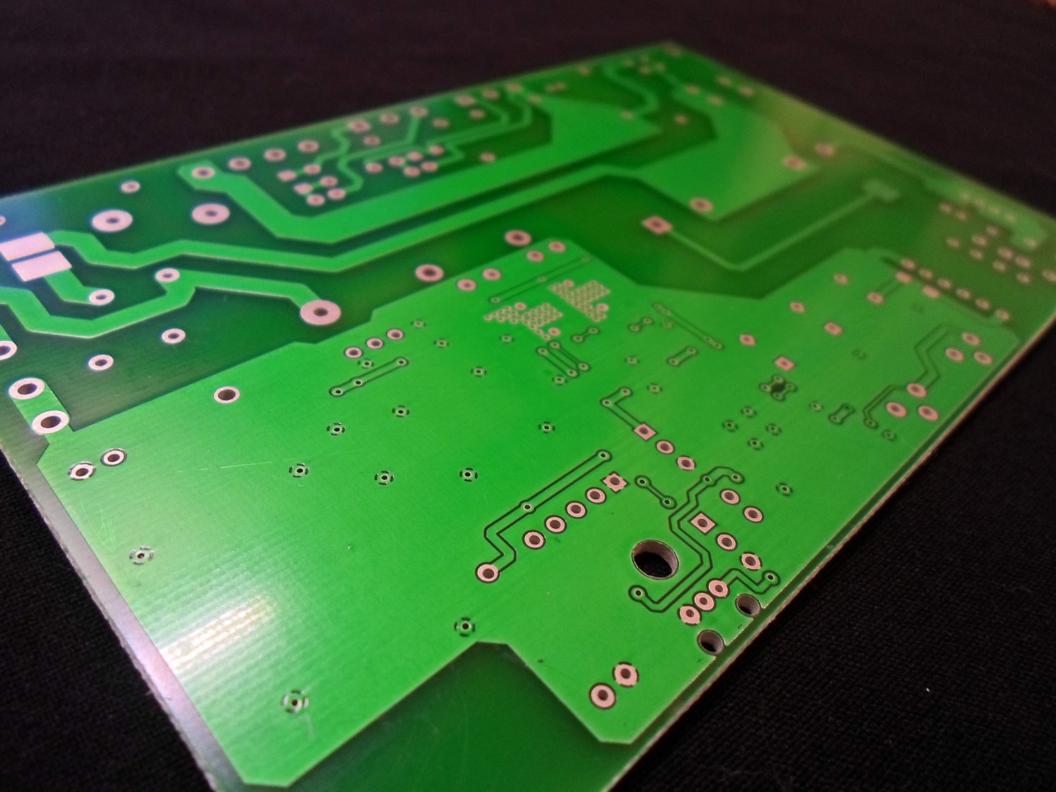

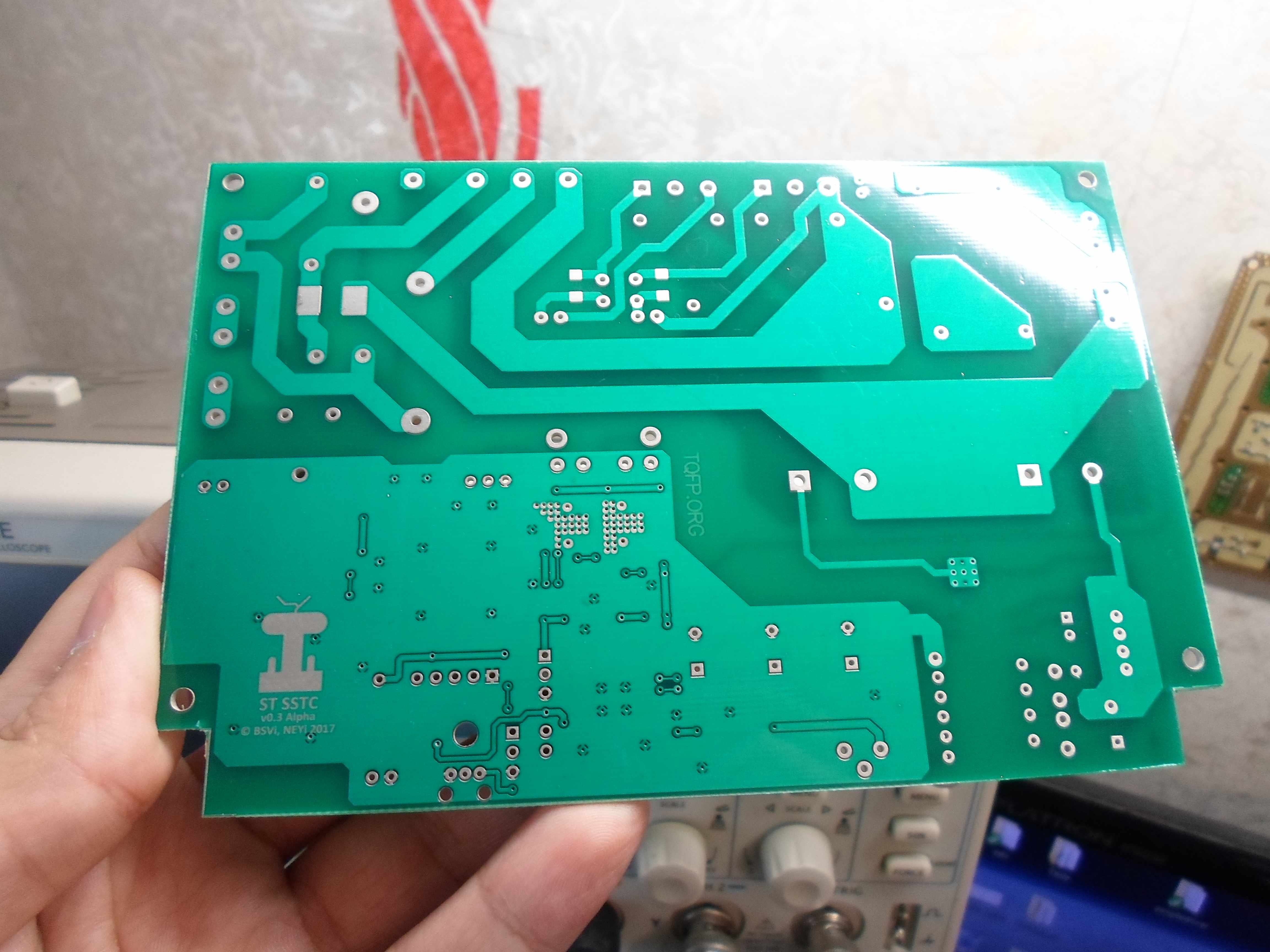

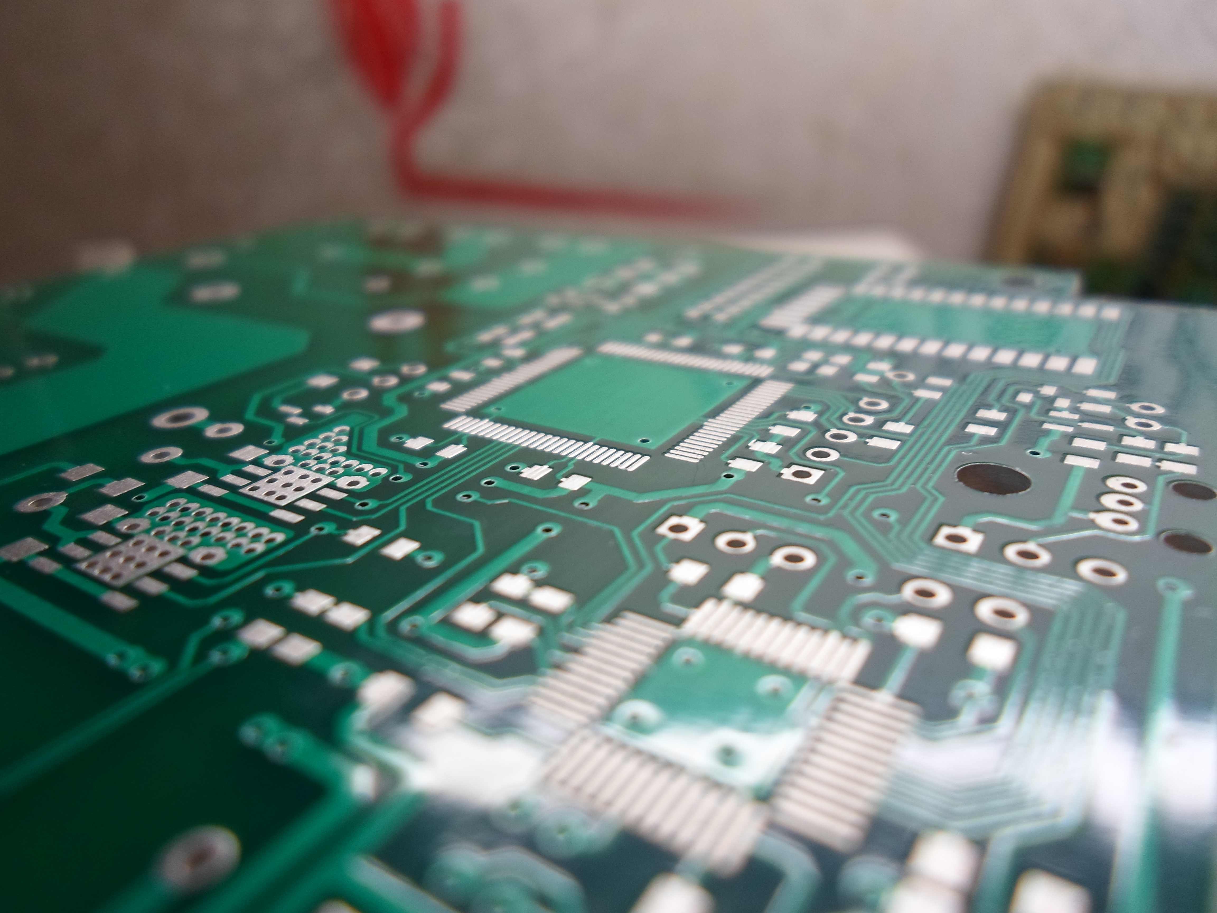

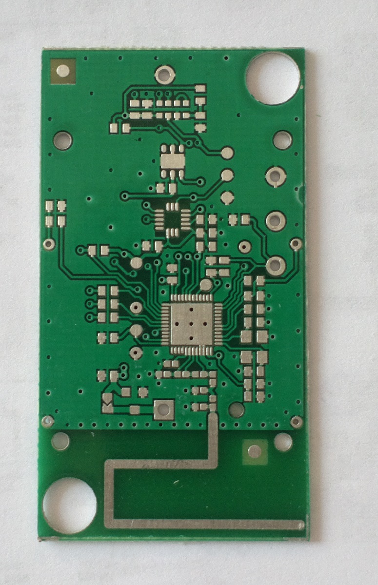

Сообщение iEugene0x7CA » 25 ноя 2016, 06:35
Вторая платка. :D
За этот раз подмечу три момента:
1. Таки технологии совершенствуются — вместо юзавшейся годами голубоглянцевой маски на новых платках она мато-салатовая.
Артефакты все так же присутствуют, но маска теперь стоит очень точно(раньше могла залезать на пады TQFP), а ранее жирный зазор маска-пады теперь просто не видно.
Увы — основной баг с залезающим под маску припоем все еще присутствует, похоже это был новый процесс экспонирования/проявки или шаблоны, не новая химия.
2. На этот раз пообщался с самим Антощенко. В целом соглашусь — человек не простой, но в итоге остались хорошие впечатления. ;)
3. Выходя с территории наблюдал сцену, как какого-то мужика не пускали через КПП, а тот упорно пытался объяснить, зачем ему нужно внутрь.
Меня пускали без вопросов, так что если вы британский шпион и надо проникнуть на территорию — говорите, что вы к Антощенко за платками. :)
Красота для завлекухи. :geek:
 Еще фоточки:
Верхний полигон сделан сплошным и теперь юзается для охлаждения.
Здесь можно увидеть артефакты паяльной маски.

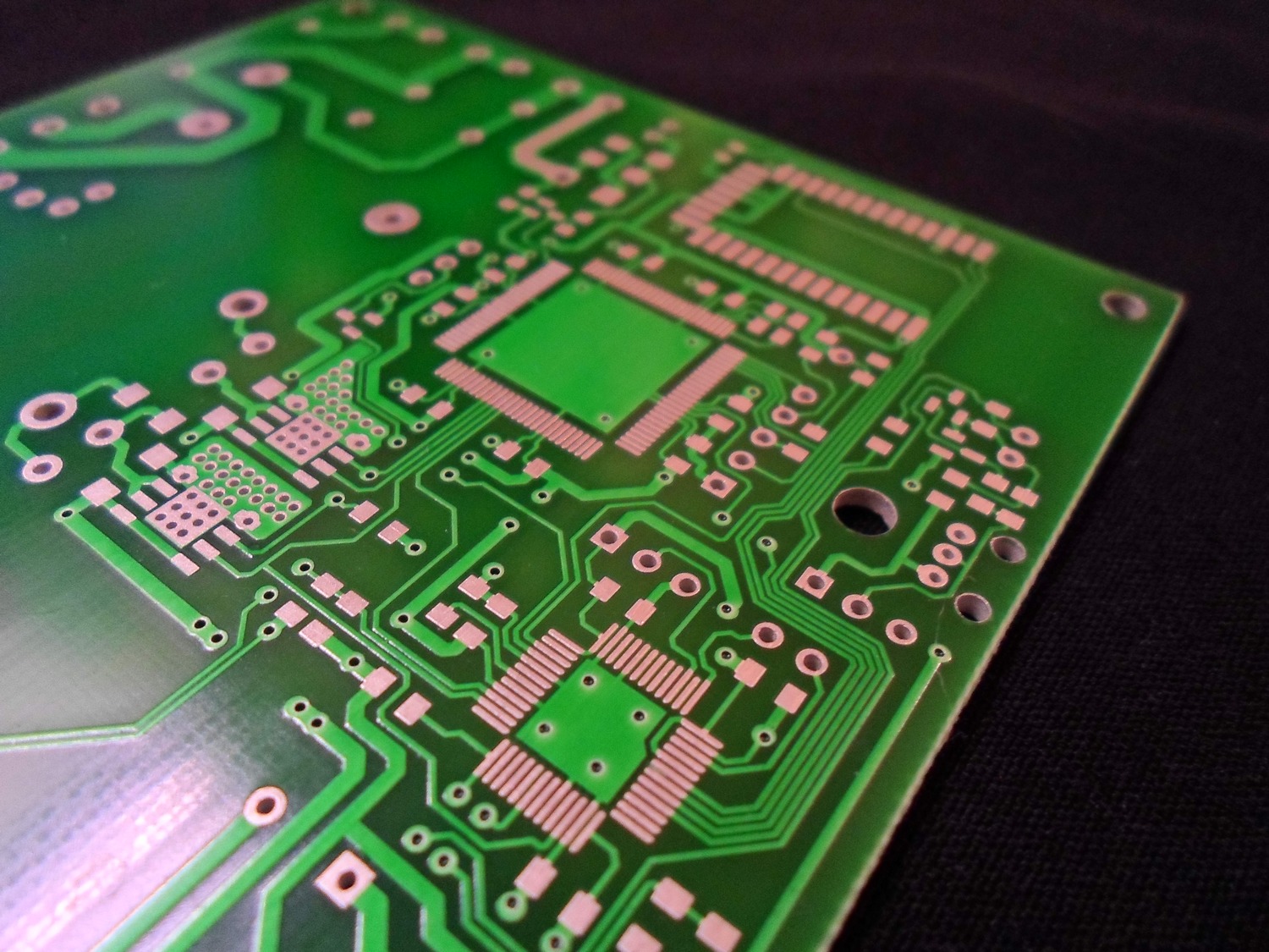

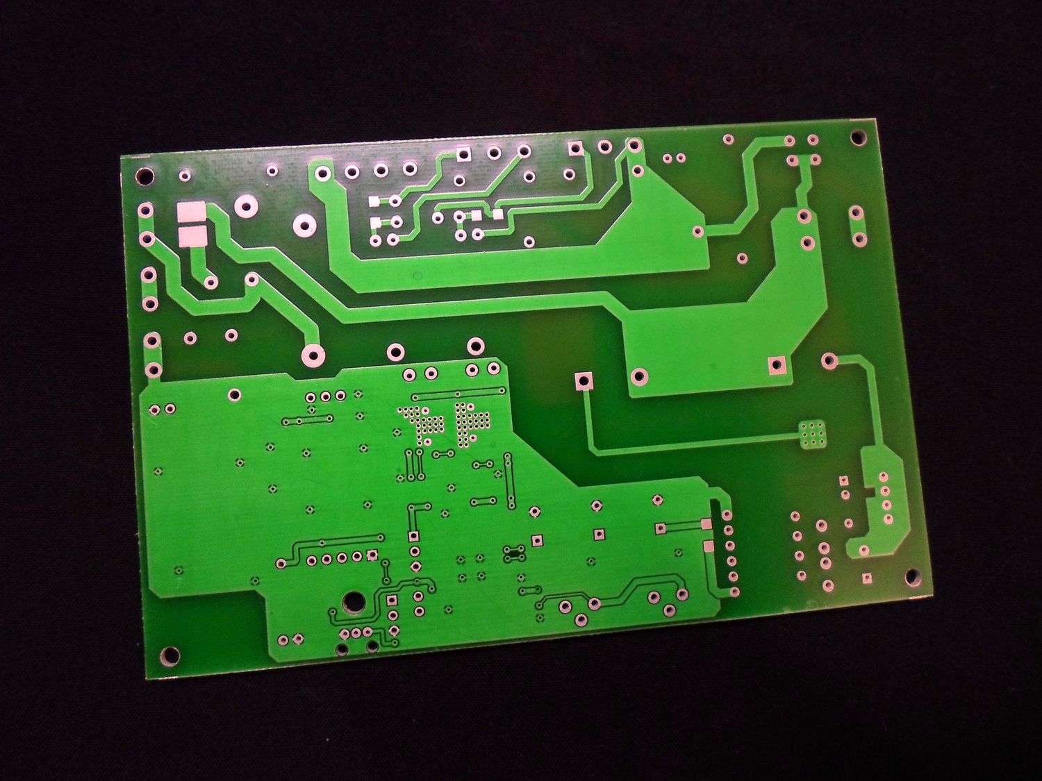

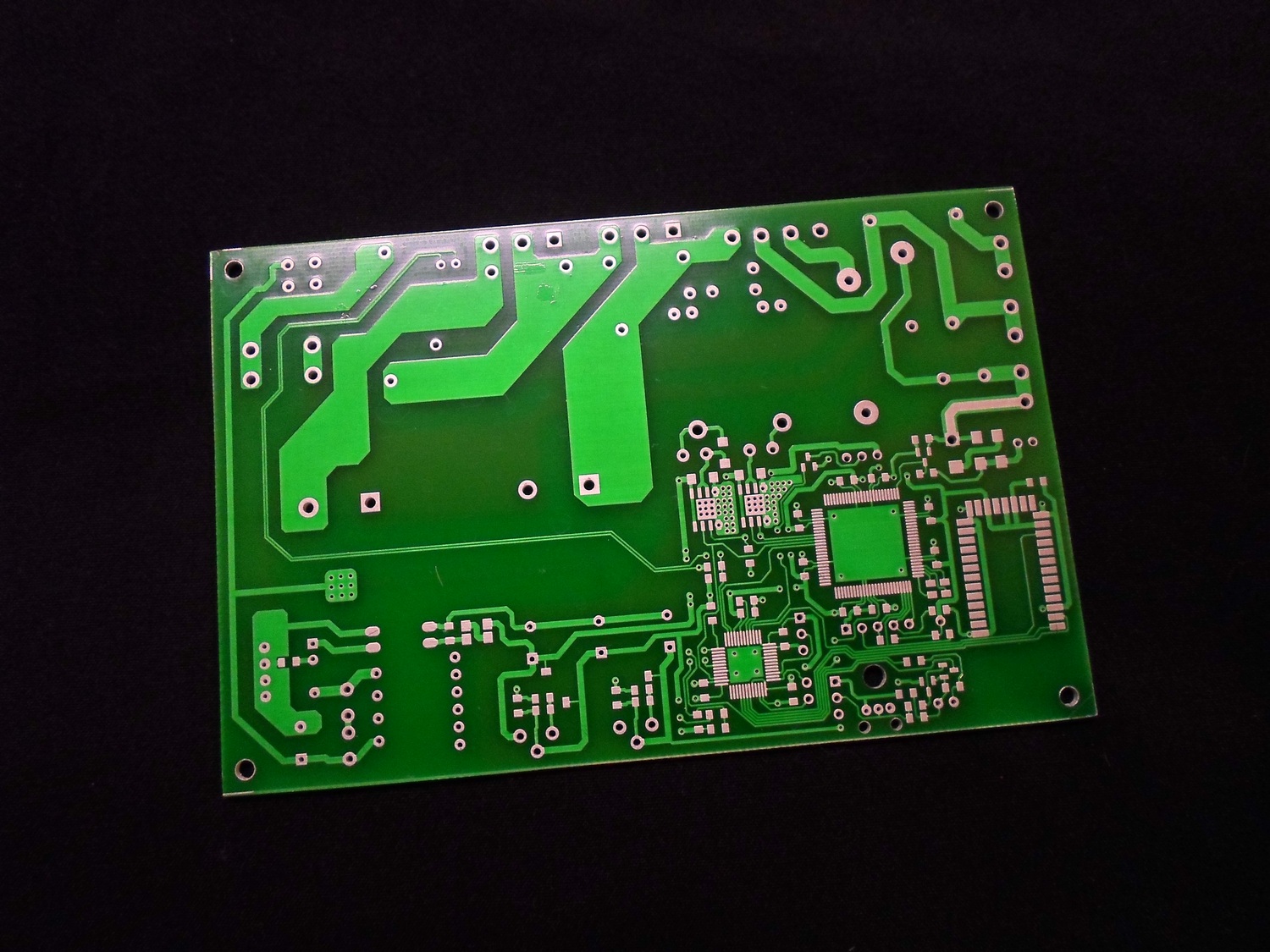

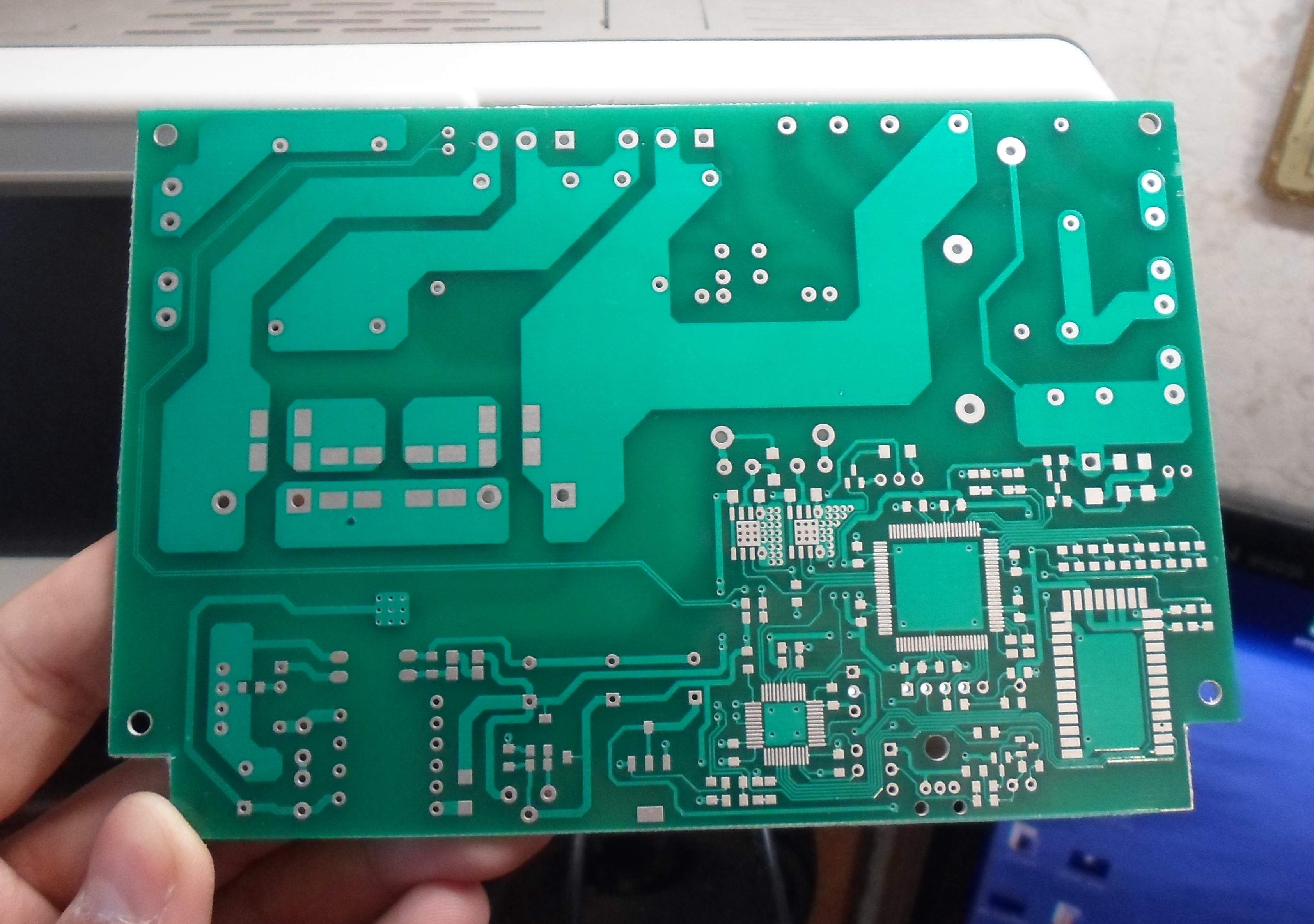

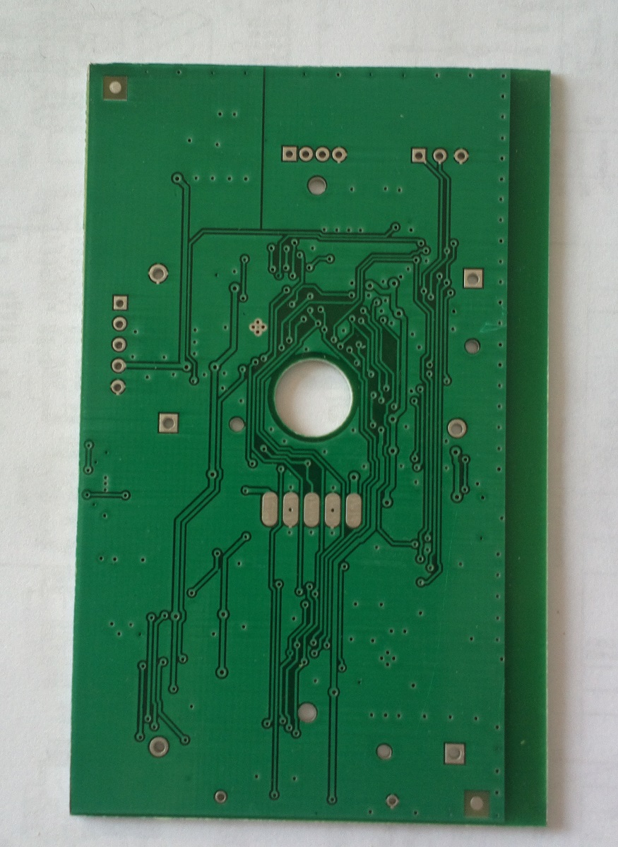

Сообщение iEugene0x7CA » 16 апр 2017, 01:52
Заказал новый прототипчик, кому интересно — фотосессия. :D
 Еще фоточки:
Качество как обычно, на фотографиях выглядит лучше, чем в реальности. :)
Точно стоило заказать фрезеровку краев вместо обрезания гильйотиной, получилась пипец криво.
Так же, в случае заказов у Антощека рекомендуется приобрести ювелирную лупу с подсветкой — на платках могут присутствовать коротыши или металл. пыль между падами TQFP.
