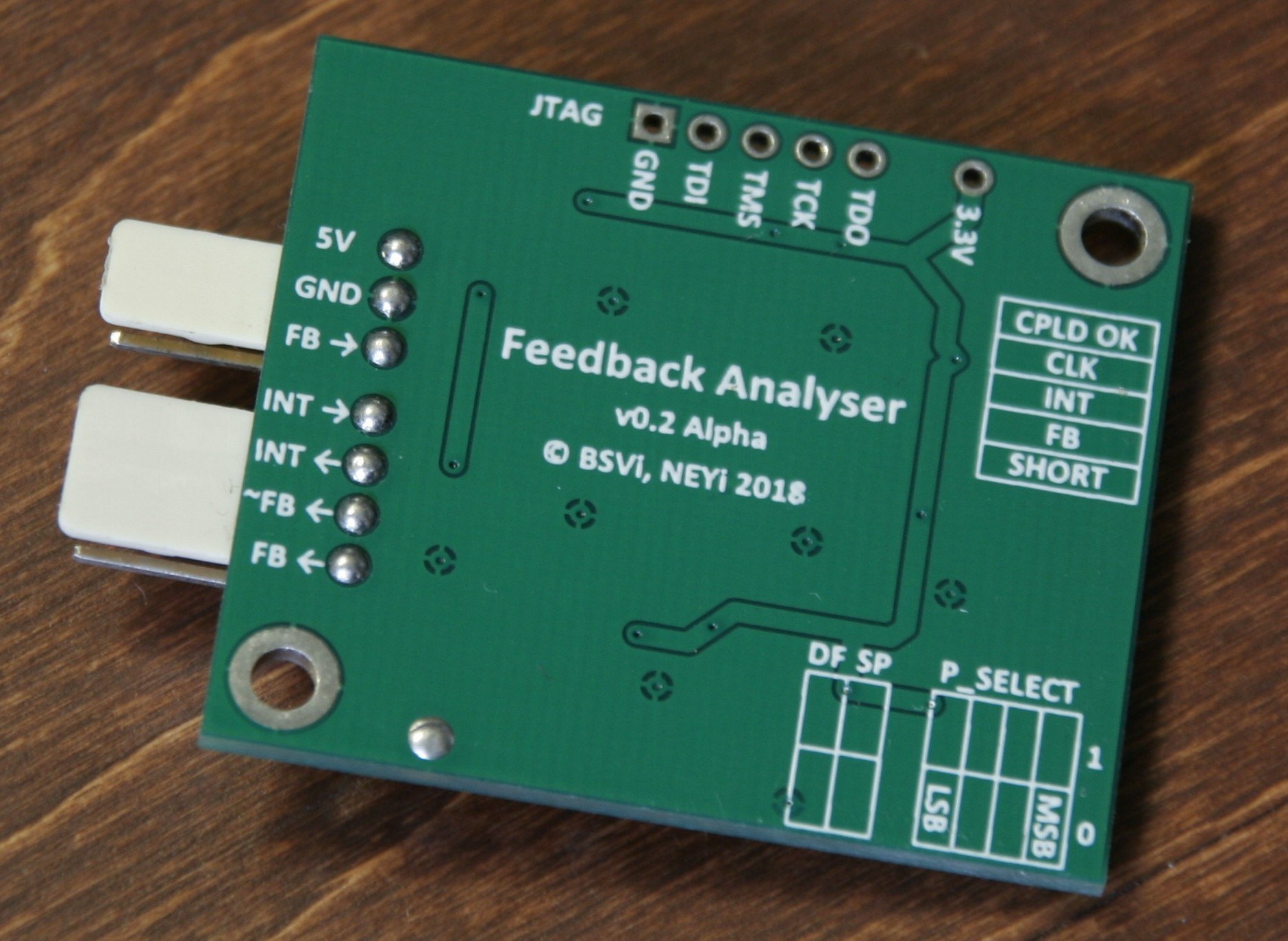

Ну что, а теперь немного о платке, в частности органах управления и ножках. :geek:
Входы-выходы FBA подписаны на обратной стороне модуля для большей миниатюризации:
1. Силовые входы "5V", "GND", и "FB ->". Первые два понятно что делают, но стоит упомянуть что платка так же может работать от 3.3V если установить R1 джампер, который по дефолту отсутствует.
Вход "FB->" идёт на стабилитрон и после диодную вилку через резистор, что позволяет извлекать обратную связь прямо с нижнего конца вторички без токовых трансформаторов.
Охладение стабилитрона как и в ST SSTC — огранизовано столбом припоя на весь верхний земляной полигон;
2. Входы-выходы сигнала прерывания и обработанной обратной связи. На "INT ->" принимается сигнал с прерывателя, а с "INT <-" обработанный сигнал прерывания идёт на ENABLE-входа драйверов.
Оба пина "~FB <-" и "FB <-" — это выходы обработанной обратной связи на драйвера, где "~FB" инвертирован если юзаются два одинаковых драйвера;
3. P_SELECT — джампер на 4-битное число, которым будет выставляться один из 16-ти пресетов. На данный момент планируется диапазон от 50 кГц и до 450 кГц, с шагом 25 кГц;
4. DF и SP, ли же "debug feedback" и "short protection" — эти фичи помогут с дебагом катухи в тяжелых случаях или при специфических тестах;
При debug feedback == 1 анализатор будет всегда генерировать заданную на P_SELECT частоту при наличии сигнала прерывания, полностью игнорируя реальную обратную связь.
Джампер "short protect" == 1 по дефолту, в таком случае анализатор будет игнорировать сигнал прерывания если обратная связь находится за допустимыми пределами высталенного пресета;
5. Светодиоды индикации, где "CPLD OK" это сигнал "ПЛИС прошита и готова к работе", мигающий "CLK" индицирует наличие клока(стандартно 24 МГц), "INT" — наличие сигнала прерывания,
"FB" — наличие сигнала обратной связи, и "SHORT" — сигнал, что анализатор задетектил ошибку(генерация за пределами пресета).

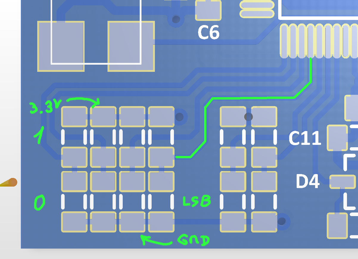

Вопрос каким образом изменить частоту? Что сделать с джампером?
Re: Feedback Analyser Module (SimpleTesla SSTC)
AlexS wrote:Вопрос каким образом изменить частоту? Что сделать с джампером?
Очень просто — работает как и джампера на SimpleDriver, но здесь они запаиваются дабы занимало меньше места, на SD одевались поверх пинов.
С нижней левой стороны есть вот такая площадка, где нижний ряд висит на GND, верхний на 3.3V, а центральные пады по отдельности подходят к ПЛИС.
В итоге, если запаять джампер на нижнем ряду — ножка ПЛИС подтянется к 0, если на верхнем, то к 1. Главное не запаять сразу сверху и снизу, а то будет закорот с 3.3V на землю. :mrgreen:
Можно задать число с 4-мя битами, например 0001, или 1001, и т.д. Всего получается 16 вариантов, и такое-же количество пресетов у настраиваемого анализатора.
Нынешние пресеты сгенерированы компьютером и представляют из себя вот такой список:
Номер пресета, он же в двоичном коде — оптимальная частота SS'ки(мин. частота - максимальная частота) Гц
Preset 0, 0b0000 — 60000.00 (51600.00 - 66000.00) Hz
Preset 1, 0b0001 — 80000.00 (70000.00 - 100000.00) Hz
Preset 2, 0b0010 — 105333.33 (90586.67 - 115866.67) Hz
Preset 3, 0b0011 — 128000.00 (110080.00 - 140800.00) Hz
Preset 4, 0b0100 — 150666.67 (129573.33 - 165733.33) Hz
Preset 5, 0b0101 — 173333.33 (149066.67 - 190666.67) Hz
Preset 6, 0b0110 — 196000.00 (168560.00 - 215600.00) Hz
Preset 7, 0b0111 — 218666.67 (188053.33 - 240533.33) Hz
Preset 8, 0b1000 — 241333.33 (207546.67 - 265466.67) Hz
Preset 9, 0b1001 — 264000.00 (227040.00 - 290400.00) Hz
Preset 10, 0b1010 — 286666.67 (246533.33 - 315333.33) Hz
Preset 11, 0b1011 — 309333.33 (266026.67 - 340266.67) Hz
Preset 12, 0b1100 — 332000.00 (285520.00 - 365200.00) Hz
Preset 13, 0b1101 — 354666.67 (305013.33 - 390133.33) Hz
Preset 14, 0b1110 — 377333.33 (324506.67 - 415066.67) Hz
Preset 15, 0b1111 — 400000.00 (344000.00 - 440000.00) Hz
Похоже на какие-то таблицы от NASA, не так ли. :lol:
Если кому любопытно как это дело выглядит в коде, и зачему нужно было генерировать. Я сам в афиге как это в EPM'ку 240 влезло. :)
 Остерегайтесь, простыни:

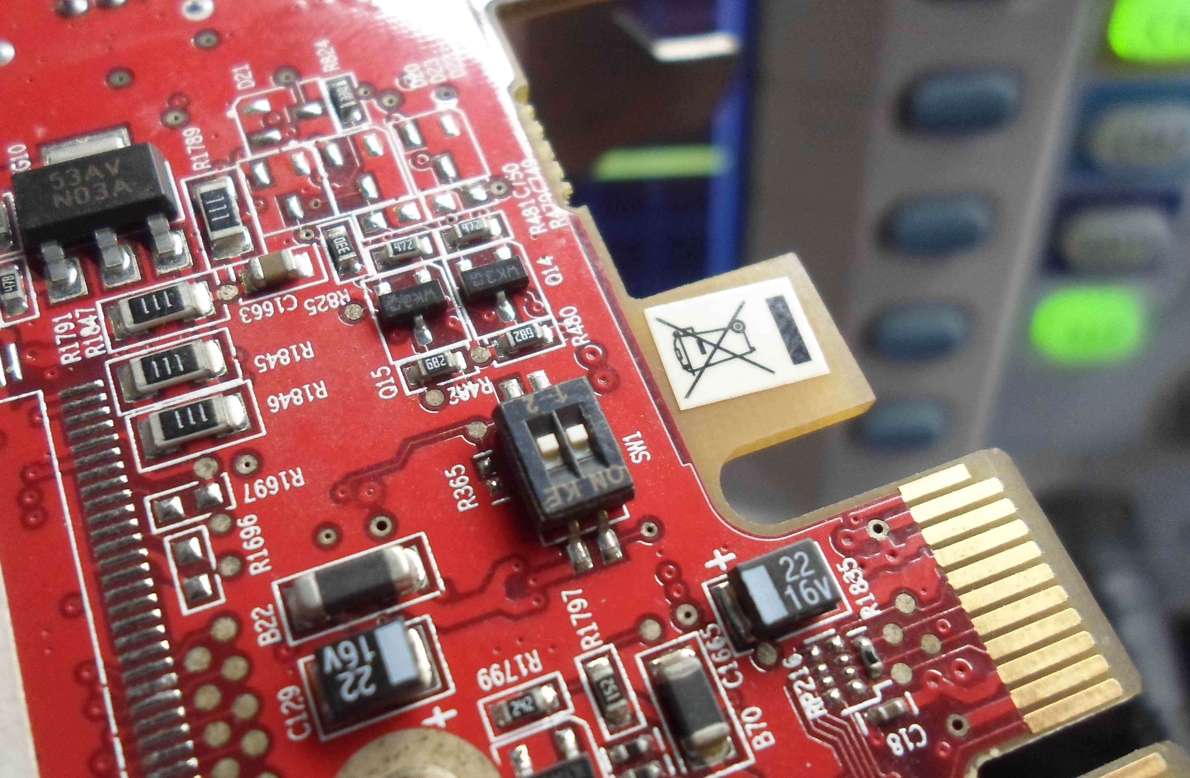

Или на крайняк купить очень маленький переключатель, я видел такие на видеокартах, но у нас в продаже не замечал — нужно поискать на Диджике.

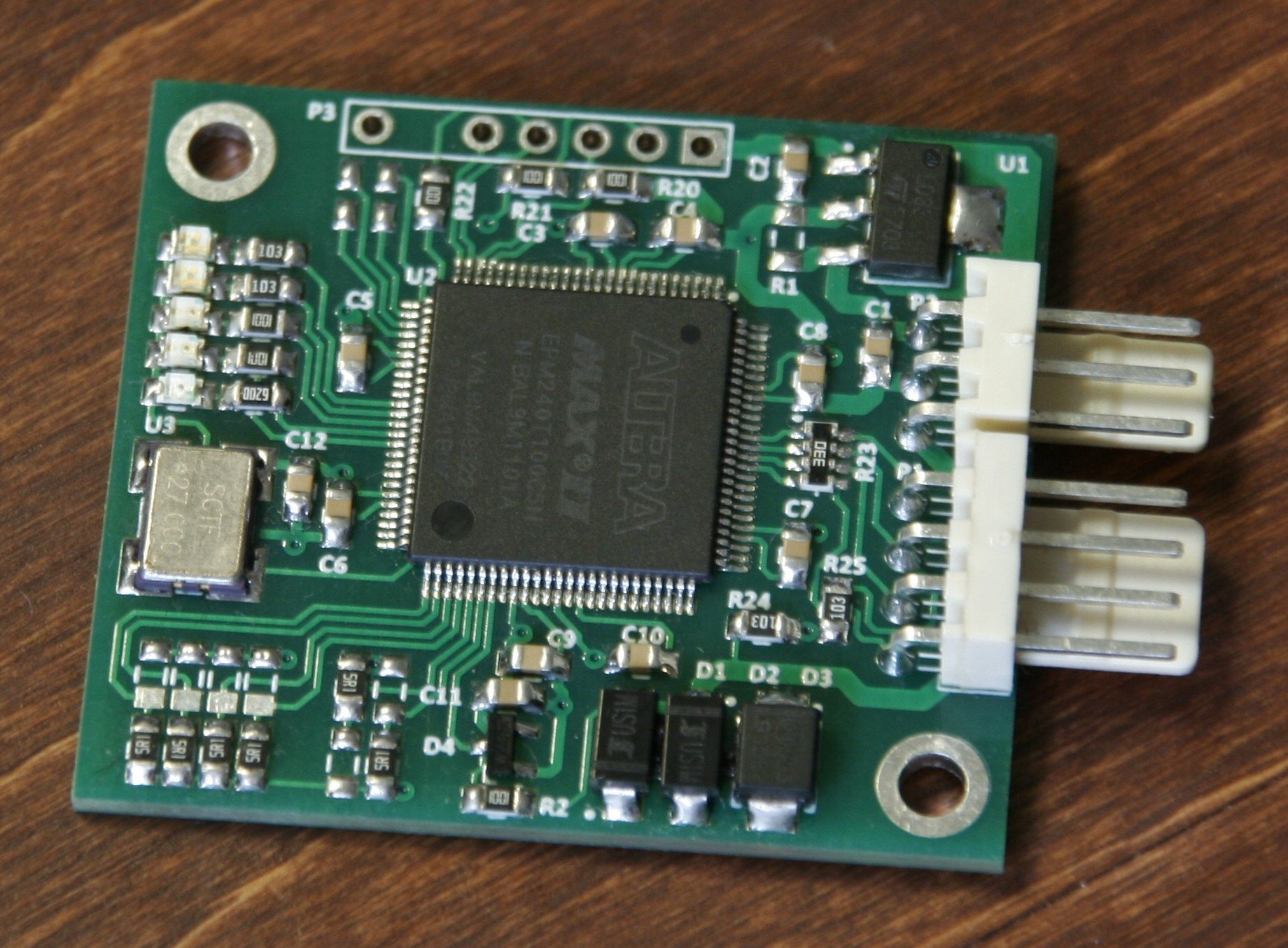

По моему как раз AlexS заказал кроме кучу другого добра и прототип настраиваемого FBA на тестирование. Я вчера крутанул прошивочку как мог, и багов с ней замечено не было.
Похоже эта штука полноценно работает, и я могу выслать первую платку именно в том виде в каком это дело задумывалось. :geek:
По прежнему нужно сделать большую кастомную SS'ку для тестирования — сейчас начал пропускать отдельные заказы дабы было больше времени на разрботку.

Есть вот такие, достаточно неплохие свичи — шаг 1.27 мм, в длину около 5 мм(если версия с подогнутыми под корпус ножками): https://www.digikey.com/product-detail/ ... ND/1628195
Кстати, сделаны из очень неплохого пластика — у меня такой переключатель был на старой видеокарте, думал раскрошится после 30-ти переключений, но успешно выдержал 200 переключений пинцетом и даже не поцарапался. :)
 Фоточка, размер можно сранить с корпусами SOT-23:
Единственная проблема, чем меньше переключатель — тем он дороже. Которые себе присмотрел — уже стоят по $2.5 за штуку, и это говорит само за себя.
По моему solderable short'ы — наиболее оптимальное решение, юзеру не нужно по 50 раз за день переключать настройку, по идее он знает на какую частоту строит катуху, и указать её нужно лишь раз.
Так же, платка всё равно будет устанавливаться в корпус компонентами вниз, дабы земляной слой экранировал от наводок — т.е. открыв "капот" теслы всё равно попереключать не получится.

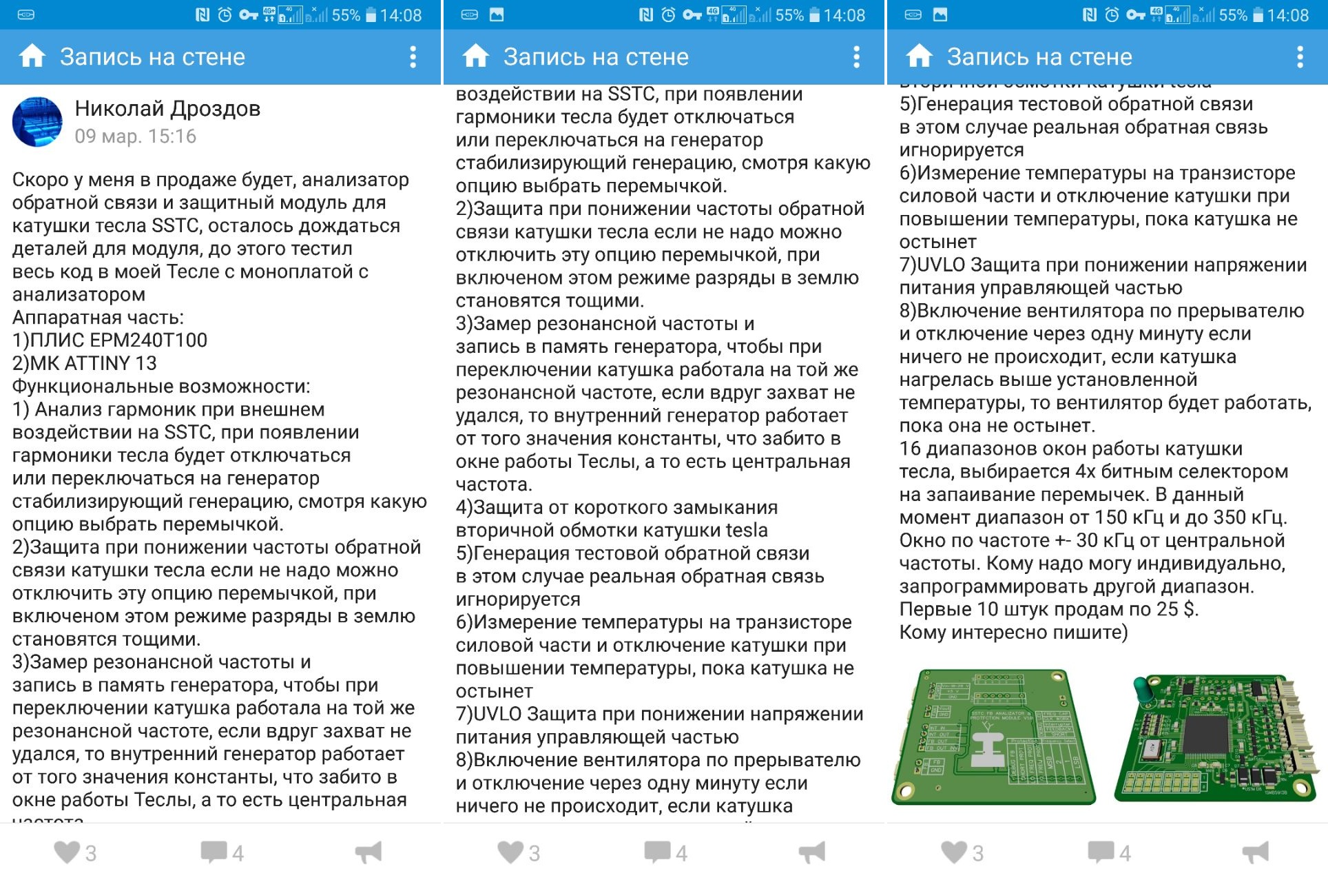

savol wrote:чот не понял Николай Дроздов - конкурент что ли!?
Да не конкуренты, чисто символически несколько плат продам, хотябы какие то расходы отбить на собирание тесел, или потраченное время на написание кода этого анализатора если получится. Даже не планировал эту штуку делать, но думаю дай как прикручу селектор констант к анализатору и посмотрю сколько займет, запилил форму в экселе которая кусок готового кода выдавала, а заняло так, что можно было еще фишек прикрутить туда. А раз получилось развел плату и заказал партию из 10 платок на продажу и все. Не знаю какая тактовая частота у Евгения, но у меня плис тактируется от кварца 50МГц.
Nikolas72_91
Posts: 6
Joined: 25 Jan 2019, 15:21
Post by Nikolas72_91 »
iEugene0x7CA wrote:Нормально. :)
Надеюсь Евгений на меня не в обиде за то, что я похожую фиговину собрал.
Ну, кроме как меня в том что сделали коммерческий клон анализатора думаю некого винить — наш FBA мог быть оформлен в продукт ещё пол года назад как минимум. :)
Вместо этого просто висели спецификации технологии + я всем интересующимся разжевывал то как оно работает.

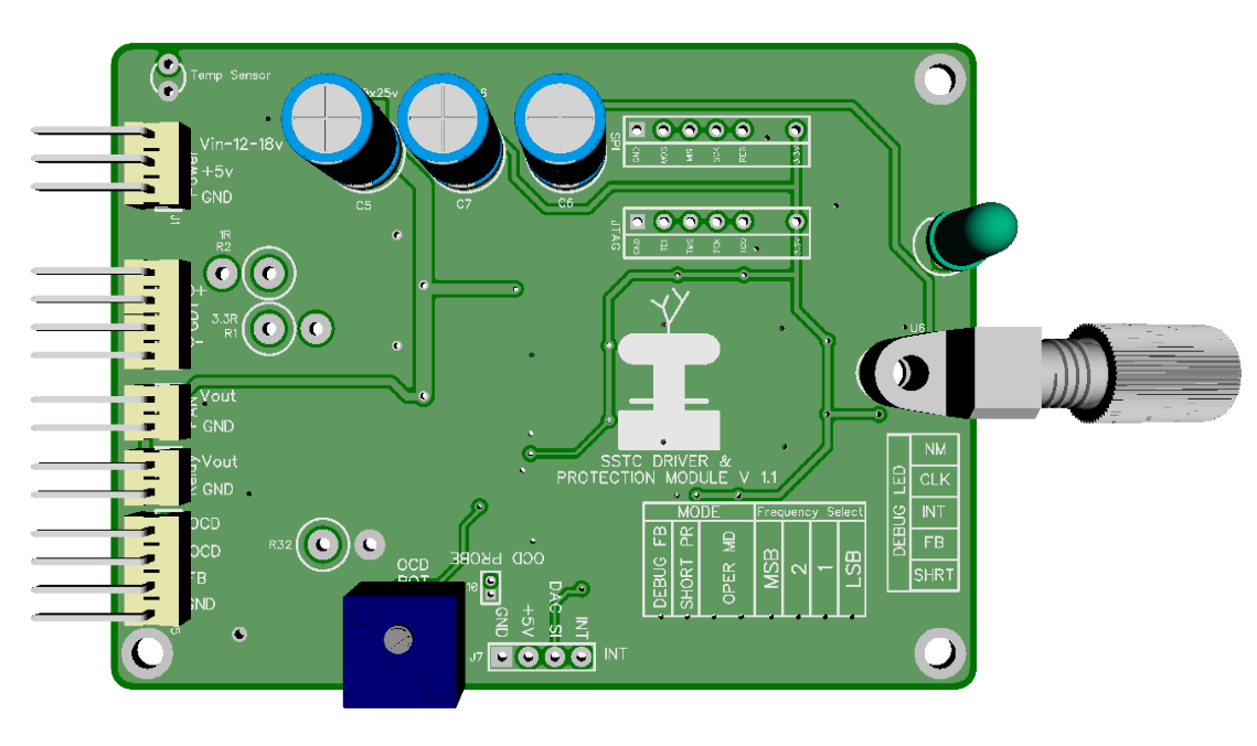

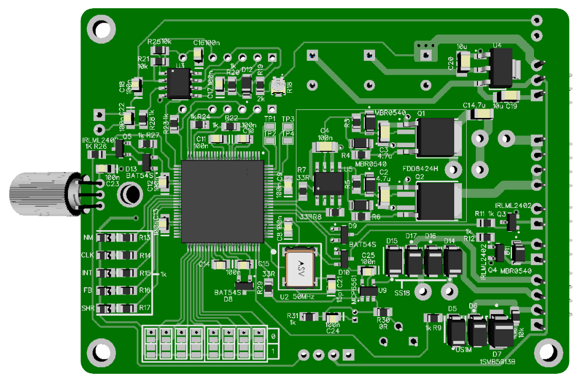

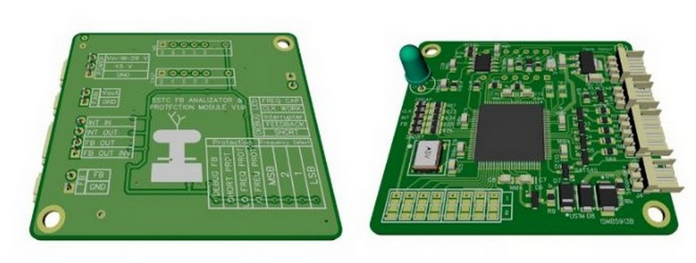

Здорова, Евгений, что то я тут все на днях думал и решил новую версия анализатора развести, теперь это полноценный драйвер :D
Теперь у него такие фичи)
SSTC DRIVER & PROTECTION MODULE V1.1
Аппаратная часть:
1)ПЛИС EPM240T100
2)МК ATTINY 13
ОСОБЕННОСТИ:
1) Анализ гармоник SSTC
2) Реакция на появление гармоник в зависимости от выбранного режима: 1) Пропуск гармоники 2) Переключение на генератор при появлении гармоники 3) Отключение прерывания при появлении гармоники
3)Мощные выходные драйвера на FDD8424H
5)Замер резонансной частоты и запись в память генератора
6)Защита от короткого замыкания катушки тесла
7)Отключение катушки тесла при прикосновении к тороиду во время работы катушки тесла.
8)Генерация тестовой обратной связи в этом случае реальная обратная связь игнорируется
9)Датчик температуры для измерения температуры силовой части прекращение работы теслы при 70˚С и включение при 50˚С
9)UVLO Защита при понижении напряжении питания
10)Включение вентилятора по прерывателю и отключение через одну минуту если ничего не происходит
11)Управление реле мягкого заряда конденсатора фильтра
12)Оптоприемник IF-D95T для управления sstc или подключение любого другого прерывателя по проводу.
13) OCD защита от превышения тока в первичке, необходим для определения замыкания вторичной обмотки или касания к тороиду. Перемычками выбирается 2 режима определение замыкания вторичной обмотки или касания к тороиду, методом измерения полупериода или более точный способ измерение тока в первичной обмотке трансформатором тока. В случае использования Simple Interupter ток срабатывания защиты по току можно настраивать из приложения, есть вход OCD DAC для подключения его к Simple Interrupter если используете свой прерыватель, то ток срабатывания настраивается потенциометром на плате.
14) Индикация светодиодом ошибок модуля, перегрев, защита UVLO. Так же имеются отладчные сведодиоды на плате 5 штук.
15) Отладочный светодиод отображающий правильное подключение фазировки теслы.
