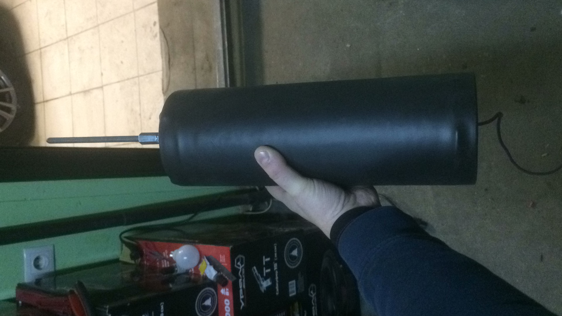

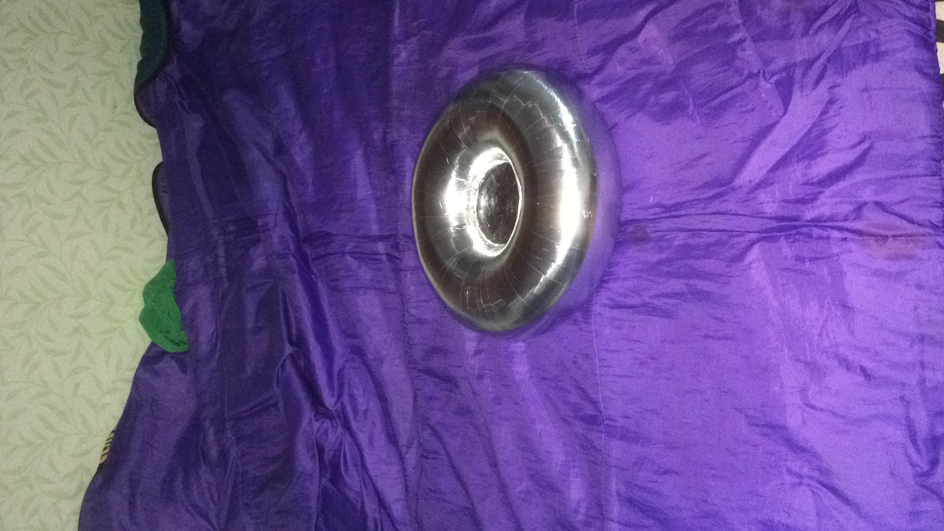

Так я убрал его, и на схеме тоже же убрал, полумосты все номиналы и деталюхи воткнул как в st3, лишнее что было убрал из схемы, запустил вчера катуху, разряды за метр на трети громкости на стоковых настройка единственно защиту передвинул на 285а, сейчас леплю тор, корпус, ну собственно соберу в кучу всю и наверное выложу полный отчёт с видео, долго не гонял шьёт с транзистора на радиатор иногда, да и охлаждение пассивное, ну пол часика погоняли разогрелись транзюки на 34 градуса, в шишку крутить не стал, соберу полностью, устраню все пробой, потом уже буду тестить, но честно уже зло даже на треть громкости очень не хило, st2 с мостом так не могла даже в шишку. Она кстати по сей день работает в музей наук и каждую неделю радует люлей) пару месяцев назад приносили на ремонт, три года эксплуатации постоянной без обслуживания, пыль, лак рассохся и.т.д. Короче все почистил, заменил ключи, все залачил и дальше в бой), а по поводу st3 ребята вы просто Мега красавцы, я конечно ожидал что она лучше, но с моста на треть громкости сразу за метр разряд я точно не ждал, и честно не много испугался когда вылез такой куст)))
Залил короткое видео в Вк ссылку ниже прикреплю.
Запуск первый треть громкости, Настройки сток. Параметры катухи: первичка каркас 155мм труба вентиляция, провод моножила 5мм, 7.2 витка высота намотки 48мм вышла, смешение относительно вторички 0,5мм.
Вторичка труба 110мм высота намотки 275мм проводом 0,224мм, тор 100 гофра внешний радиус 300мм, силовая мост.

Внешку закончил наконец) осталось терминал длинну подобрать, ну и пока лаком заливаю все, связь высокая шьёт собака, но это отлично исправляет лак, st2 помнится баллонов 10 выдул на неё) Евгений а ткните носом вроде где то видел видяшку где подробно рассказывали про ползунки и Настройки управляющей проги. Или может кто использовал не стандартные Настройки
