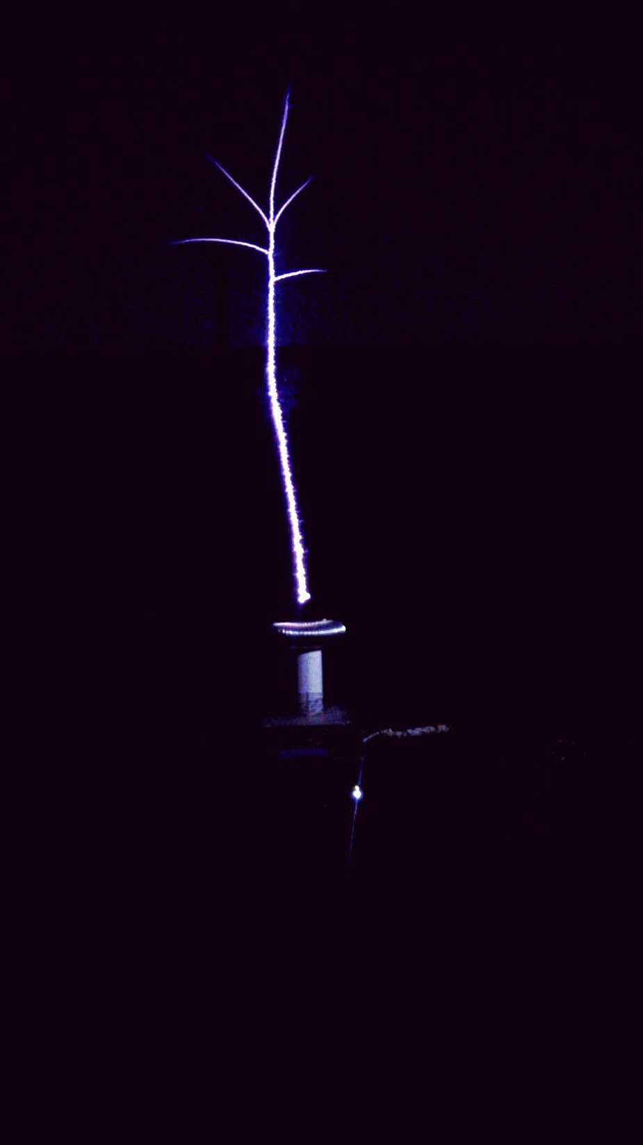

Приветствую всех! Хочу рассказать о своей QCW DRSSTC и немного о основных моментах и “подводных камнях”, о которых по какой-то причине нет даже упоминаний.
максимальный разряд 2м (от сети 240в) на накачке 19м, бпс 1герц
 фото и видео разрядов

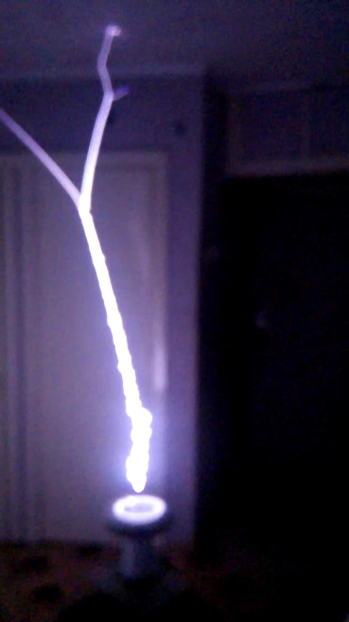

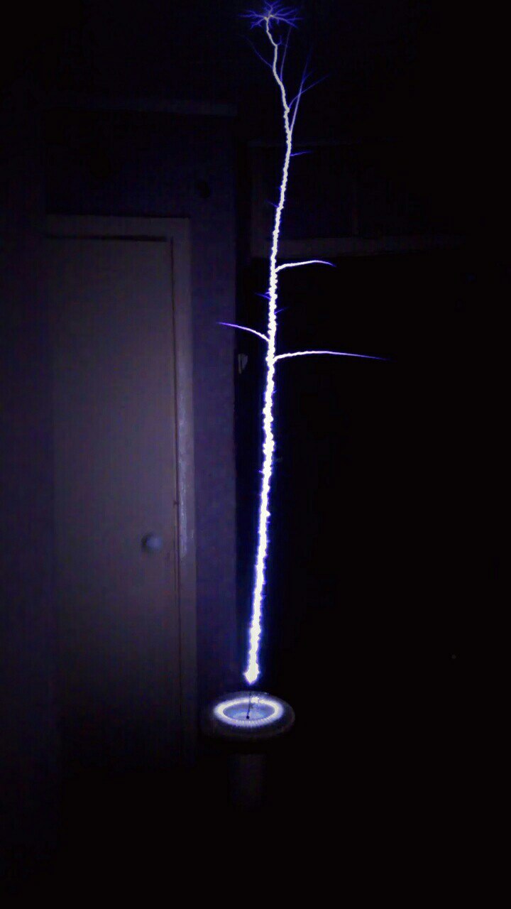

Сообщение MuratovAS » 17 сен 2016, 08:48
Все же я рискнул запустить свою конструкцию на больших БПС. Максимально тестировал на 10герц 22мс на протяжение 30 секунд, как оказалось держит достаточно стабильно. Напомню, что у меня бак и мост собран на сдвоенных 50b60 и ток в контуре около 260а. Кап в питание через пару секунд основательно проседает, 2 метра есть только на первых 3-5 выстрелах, но ниже 1.6м не опускается. Мне кажется это предел для такой конструкции. Большие бпс это сила :)
Извиняюсь за такое плохое видео, снимал и управлял с одного телефона.
P. S При первом запуски и съемке видео произвел не мало кирпичей :lol:

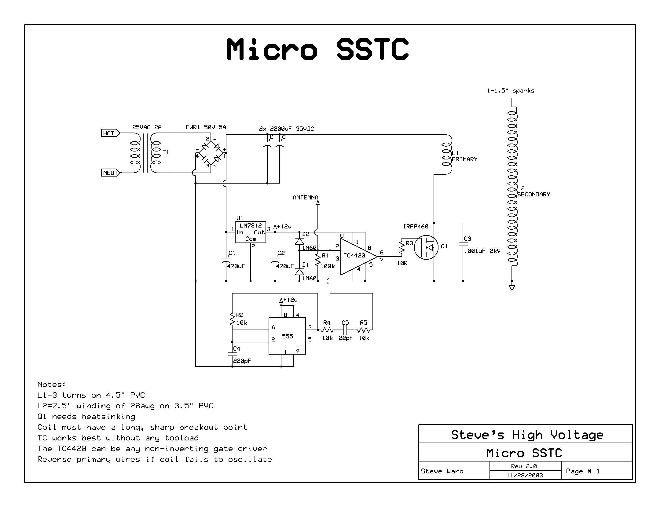

2xFull-Bridge QCW DRSSTC от MuratovAS мне чинил электронщик. Заменены 12 транзисторов, супрессоры и куча мелкого хлама. Начали проверять на омической нагрузке с 30 В питания постепенно повышая напряжение. Отслеживая по осциллу.
Потом подключили катушки с конденсаторной батареей. И опять со слежением по осциллу за процессом. Постепенно опять же с 30 В поднимали напряжение довели до 180 В пыхало нормально где-то на 1 м. Очень редкими импульсами гоняли, раз в минуту-две один импульс. Примерно на 10 импульсе раздался взрыв транзисторные осколки воткнулись в потолок. Взорвались те же самые транзисторы что и в первый раз. Электронщик пока не знает что делать. Возможно и транзисторы. Но он сказал, что сделано на таких соплях неряшлевых, что все надо переделывать.
Видео качера не могу прикрепить. Не получается только фотку могу. Я сделал уже второй качер с целью экспериментов. Хочу получить стример в две длины катушки. Меня только длина стримера интересует.

Сообщение iEugene0x7CA » 12 фев 2019, 22:41
Если низ вторички не уткнут в затвор транзистора — это уже не качер. :)
Как понимаю, на низ вторки был одет токовый трансформатор, и его выход уже подан на затвор транзистора.
Можно меня поправить если не прав, а ещё лучше нарисовать схемку. :geek:
Глобально, о таких переделках — если потихоньку решать траблы качера, то это:
1. Отвязать вторку, тем же колечком или ещё лучше стабилитроном с диодной вилкой;
2. Сигнал с этого дела подать на драйвер затвора, т.к. ток вторки лимитирован и драйвит ключ скорее всего фигово;
3. Заменить 1 транзистор на полный мост с управлением по GDT, т.к. у одного транзистора фиговый КПД. :)

iEugene0x7CA писал(а):Если низ вторички не уткнут в затвор транзистора — это уже не качер. :)
В итоге, получаем классическую твердотельную полномостовую Теслу. :lol:
Да. На низ вторки одет токовый трансформатор, но только как я сказал ферритовое колечко не помогает. Никак. Помогает трансформатор с очень большими витками по сравнению с колечком (любым).
"Драйвит" мне пока не по зубам... :(.
Я хочу выжать все, что можно именно с одного транзистора. Зато транзисторы буду менять-пробовать в широких пределах. Чисто опыты для выжимания всего ... от качера.
Но пока мне удалось отвязать вторку от затвора гальванически.
А почему не качер это? Качер это ведь автогенератор? Какая разница напрямую затвор со вторкой или опосредованно? Все равно как я понимаю система самоподстраиваемая? Нет? И качер автогенератор и и с гальв. развязкой трансом тоже? Нет? Поправьте меня.
При связке затвора со вторкой через кап вообще ничего не меняется в генерации... а это уже тоже не качер? Связь емкостная но уже не гальваническая..... Это что? "полукачер" ? Любая связь хоть емкостная хоть индуктивная, это связь.... и получается что все равно качер. Только с опосредованной связью. (Качер название чисто условное, просто понятно, что имеется ввиду).

Качер на одном транзисторе теперь дает 47 см длины стримера.
Имхо это еще не предел.

Сообщение Uria » 27 фев 2019, 21:28
Интересный след затухания стримера.

Сообщение iEugene0x7CA » 02 мар 2019, 00:50
Uria писал(а):А почему не качер это? Качер это ведь автогенератор? Какая разница напрямую затвор со вторкой или опосредованно? Все равно как я понимаю система самоподстраиваемая? Нет? И качер автогенератор и и с гальв. развязкой трансом тоже? Нет? Поправьте меня.
С одной стороны действительно условное, но с другой тогда не понятно где грань между SSTC и качером — они оба автогенераторы. :)
По сути, кто тусит в теме давно и помнит как появился "качер" и "сетевой качер" — называют таким названием только строго однотранзисторные схемы из 3.5 компонентов.
За границей понятия "качер" кстати нет в принципе, там даже самая мелкая и простая катуха это уже SSTC, типо такого:
P.S. Собирать схемку с картинки не нужно, это дизайн 100-летней давности. :)
Uria писал(а):Посоветовали мне катушку не пропитывать, это мол снизит ее емкость и даст наилучший результат.
Совершенно ничего не даст, гарантия. :mrgreen:
Выжать больше мощи можно либо повысив входное напряжение, т.е. сделав питание от 2X умножителя... Или увеличив физический размер вторки, и снизив индуктивность первички.
Но это уже ограничивается невысоким КПД качера, дабы расти куда-либо выше уже стоит переходить на мост.
