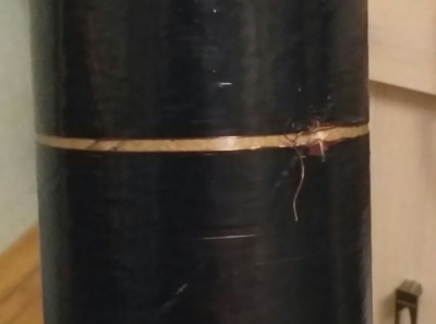

Народ, у меня беда - я повредил катушку вторички. Оборвано 7 витков в верхней части. Можно просто соединить оборванные без этих семи витков, или заново придется перематывать?

Кирдык второчке.
Можно только отпилить в месте разрыва и юзать половинки раздельно — в противном случае будут проблемы из-за неравномерности поля, вроде короны с места пайки или тления трубы.
Для серьёзной катухи лучше намотать новую, что кстати не так и сложно при наличии дрельки. Вручную наматывается за фильмец, вопрос 1.5 часа времени.

Катушку срастил, можно было отрезать верхние 10 см из общих 52 см. Решил, что если будет шить, то переделаю. На 80 В влегкую около 25 см пушистик. Удивительно, но место стыка никак не сифонит. Возможно, если полную напругу дам, то могут вылезти проблемы со вторичкой.

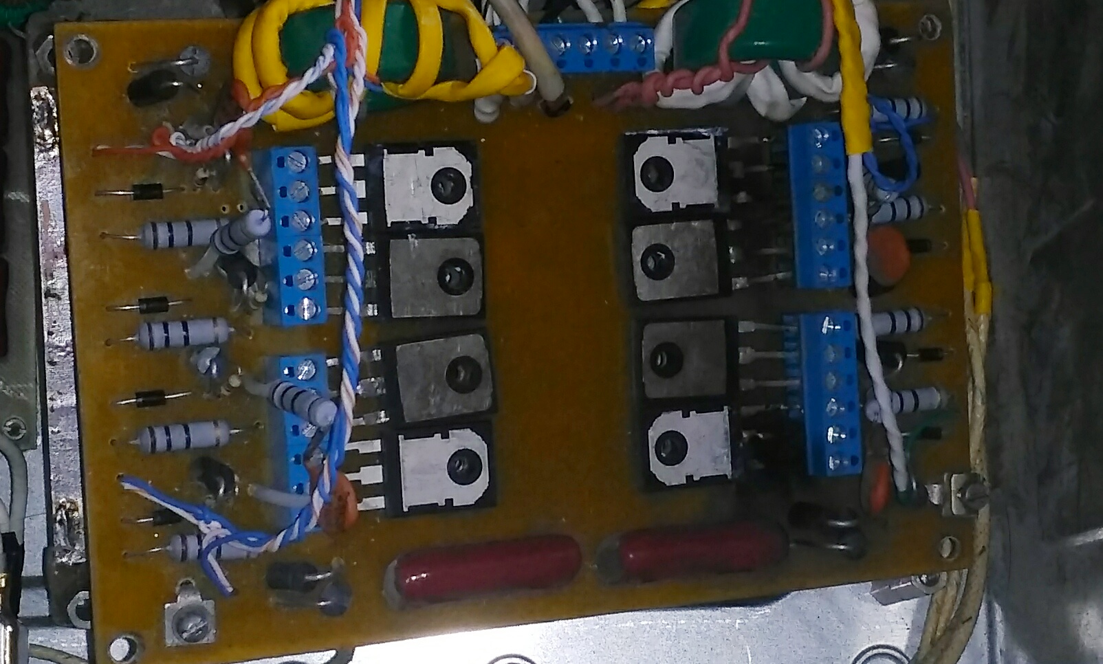

Ну вот я дошел до стадии, когда дальше дальше нужны эксперименты с потерей ключей. Сейчас на мостовой схеме стримеры до 60 см. Правда только на высоких частотах, когда коэффициент заполнения приближается к 0.05. Ограничение стоит 150 А. Чтобы увеличить длину разрядов придется экспериментировать с ограничением по току до тех пор, пока не будут умирать силовые ключи. Придется взорвать комплектик-другой.
Есть у кого статистика?
Crazy_Fan писал(а):Придется взорвать комплектик-другой. Есть у кого статистика?
Лично мой опыт — оригинальные FGH60N60SMD держат до 270A в DR'ках при 0.05 заполнении.
Если больше — они начинают деградировать и потом в один момент бахнут.
OCD можно поставить 520A предварительно, если юзается двойная пара таких ключей.

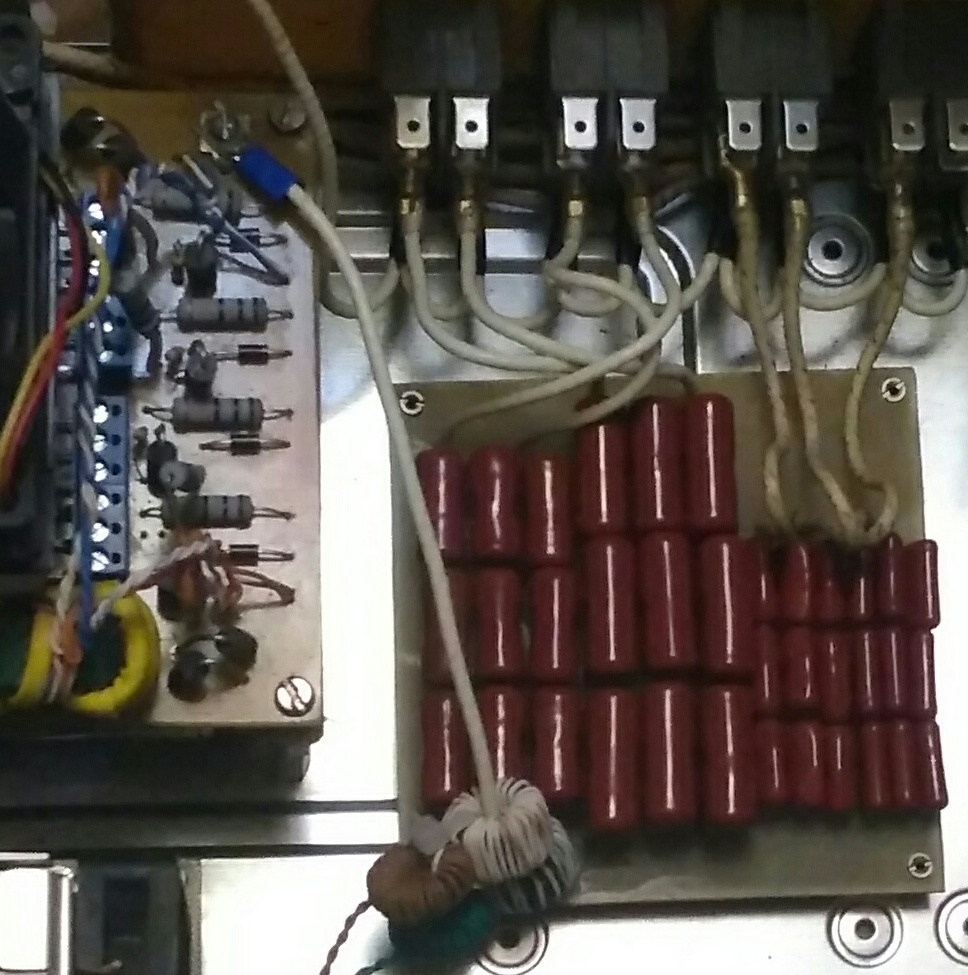

Кстати, установка это нефиговая получается — давай фоточки в студию.

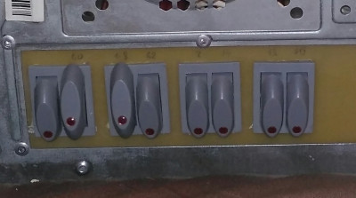

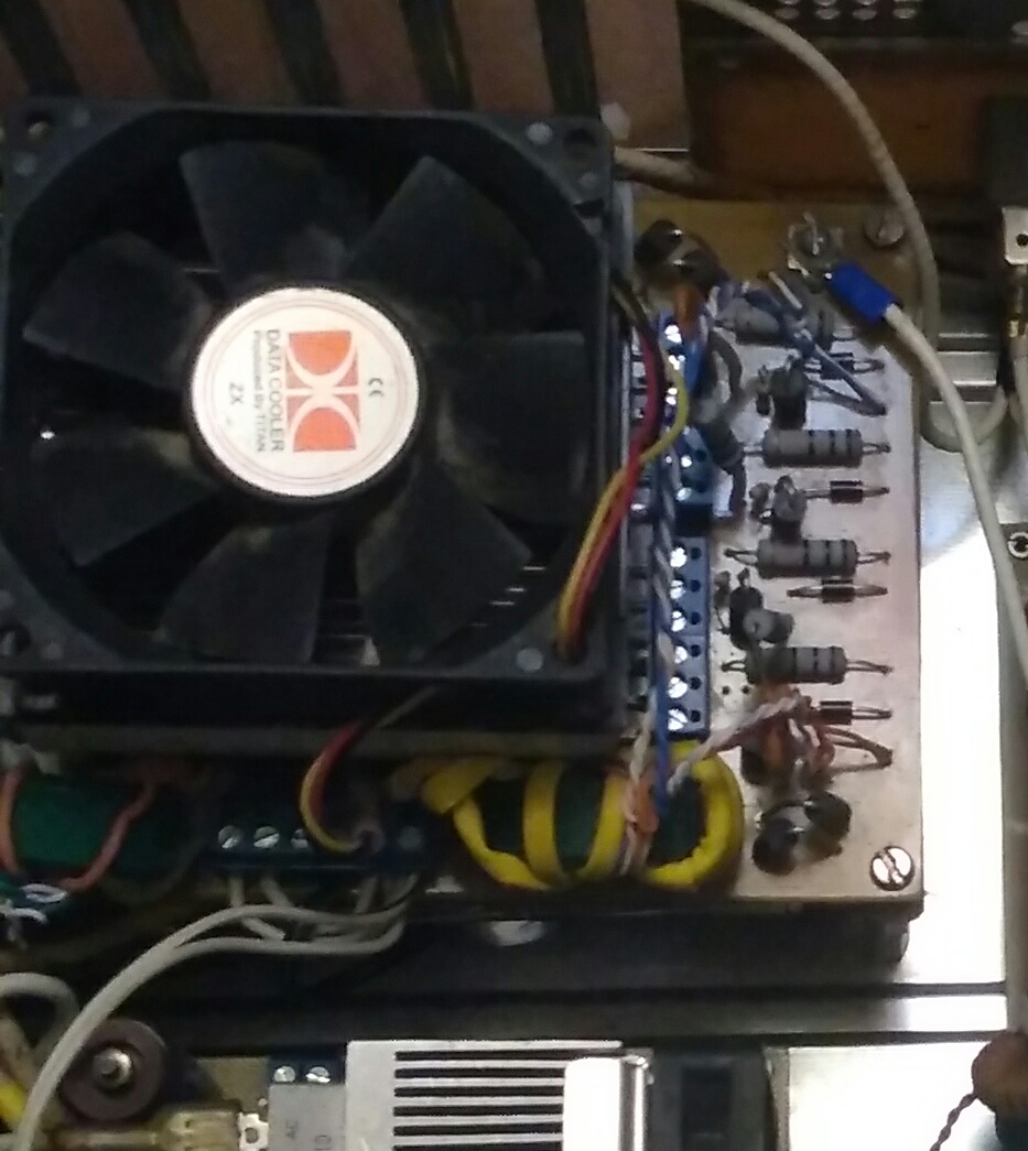

Честно говоря хотел сделать подробный отчёт, когда чистовой корпус запилю. Временно разместил в корпусе от системного блока компа.
Требуху электронной начинки тоже неудобно выкладывать - куча недоделок. Платы от канифоли не отмыты, провода не уложены.
И самое главное - постоянно сижу с андроида, на нем неудобно фотки обрабатывать и писать длинные посты.
Накидаю, что есть.

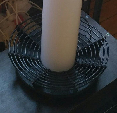

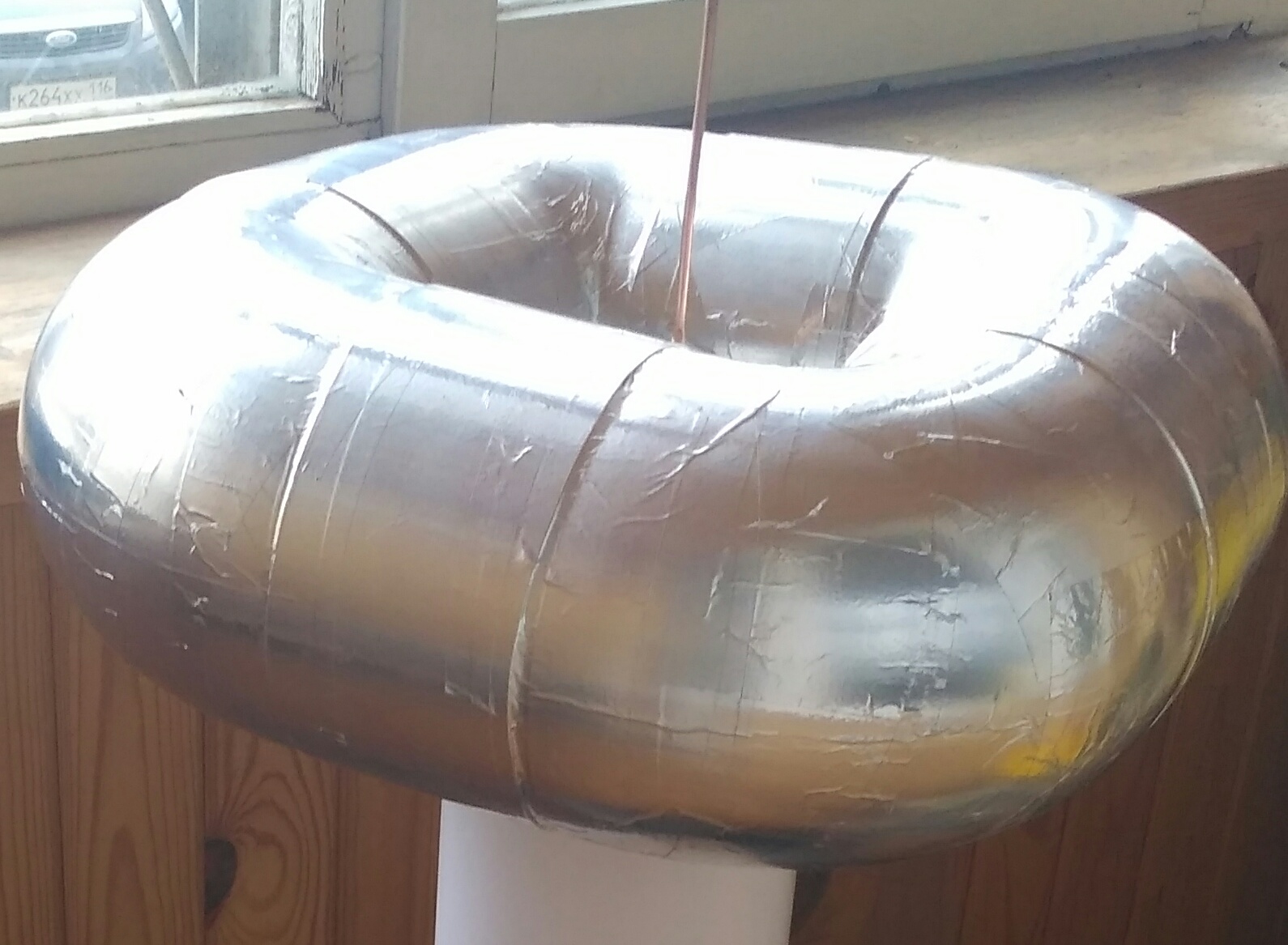

На второй фото на вторичку надета защита из воздуховодной трубы. После неудачного падения повредил провод вторички, очень долго переделывал, теперь её берегу. Вторичка намотана на картонной трубе 110 мм от линолеума, сверху надета разрезанная вдоль вентиляционная труба 125 мм, скрепленная термоклеем. Надо было двухсторонний скотч использовать - соединение внахлёст.
Накидаю, что есть.

Снял половину транзисторов, оставил одинарный мост. При ограничении 240 А стримеры проскакивают до 80 см. Дальше пока не решаюсь поднимать.
Можно настроить первичку чуть ниже, на нижний полюс. Тогда стример выше определенной громкости как бы "выстреливает". Где-то 10-15 см прибавки, но звук какой-то рваный получается. Мне не понравилось.

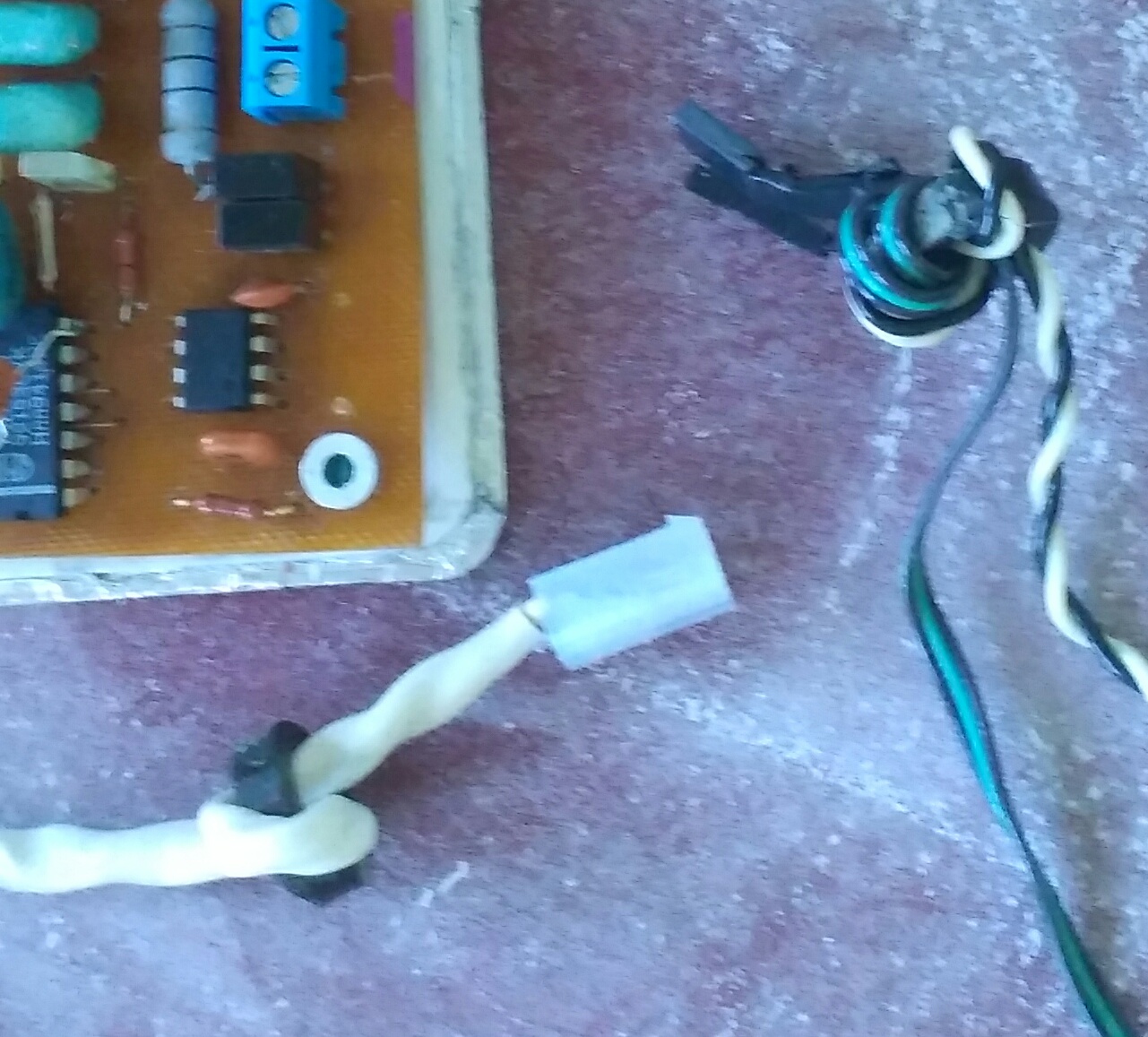

На 260 амперах хлопнуло и моя Тесла стопорнулась.
Сейчас все разобрал.
Сдохли:
- Канал 12 В в блоке питания lm7812;
- три супрессора в затворной цепи коротнуло, причем третий был без подключенного igbt ключа - он стоял во втором мосте, из которого я вытащил ключи (если спалю, то 4 транзистора, а не 8);
- выходной ключ в драйвере ap4511gh, второй целый.
Силовые ключи целые. Я в недоумении от этого списка. Ищу дальше.
Вот что это было то? Мне представляется так: драйвер говорит силовым ключам - давай открывайтесь, а они - ты подожди, у нас в гостях дедушка Миллер, давай попозже! Драйвер говорит - вы охренели, у меня ap4511gh на выходе в импульсе до 50 А может выдать, открывайтесь говорю! Силовые ключи - а у нас входная ёмкость почти 3 нФ, мы быстро не можем, мы с индуктивностью GDT будем дружить! А супрессоры посмотрели на резонансные всплески в цепи затворов и решили сдохнуть первыми.
ПС. А вот нифига! Затворную цепь не супрессоры коротили, а диоды Шоттки 1N5819. Три диода - кз.

Может пригодится — как раз сейчас делаю элегантный полномостовой модуль с двойными FGH'шками.
viewtopic.php?p=18369#p18369
Насчёт происшествия, если драйвер покоцало — значит на него что-то пробралось с силовухи.
В мощных DR'ках хороший тон соединять силовую землю с землёй низковольтки через 0.1 uF плёночный конденсатор дабы замыкалась помеха, и ещё вешать ферритовую бусину на провода первички GDT.
В противном случае чисто через ёмкостную связь обмоток GDT может прибежать лажа с силовой части и покоцать компоненты драйвера.
Кстати, про это дело когда-то была статейка.
http://tqfp.org/utc/podklyuchenie-kompo ... tesly.html
Ещё, было бы неплохо взглянуть на собственно драйвер — он самопальный или какой-то коммерческий?
Про пробежавшую дрянь к драйверу от силовухи это действительно вариант. Совсем недавно переделывал вчистовую GDT и когда грел термоусадку поверх обмоток повредил изоляцию. Срабатывало УЗО. Потом нашел причину, но конденсатор от силовой земли забыл соединить.
Драйвер у меня самопальный, переделанная схема Стива под имеющиеся детали. Схему-основу выкладывал на предыдущей странице этой ветки форума. Не знаю, когда ее нарисую в pdf, сейчас она от руки нарисована в блокноте.
На все провода, идущие к драйверу (GDT , оба токовых трансформатора, шлейф подключения SI) надеты ферритовые колечки, так чтобы минимум один виток через кольцо было.
На всякий случай поставлю 5 амперные Шоттки, может на пару вольт снижу амплитуду на GDT. Сейчас к нему 25 В приходит, он понижающий 4:3. Получается около 18 В. При тестах от генератора, когда на супрессорах было 16 В они грелись сильно из-за большого выброса от индуктивности gdt. Сейчас выбросы меньше, gdt перемотал, поставил супрессоры на 24 В.
Шоттки лучше поставить повольтистей, они от перенапряжения легко умирают.
На сайте bsvi.me промелькнула мысль, что именно из-за каких-то особенных свойств входов Enable драйверов UCC SSCT самозапускается. Если я задумаю сделать на другом драйвере, то она не запустится?
Самозапуск у меня не получился. Правда я не использую ucc. Пришлось одновибратором пинать вход по фронту разрешающего импульса. Драйвер bsvi выдает несколько принудительных тактов для запуска. Никаких особенных отличий ucc от других схем я не вижу.
По моей схеме точно с силовухи сильная наводка пришла. Нашел кучу сдохших элементов. 12 вольтовый стабилизатор, цепь запуска, триггер Шмидта один из 6. Очкую, что SI тоже досталось. Питание подключал - вроде моргает светодиодами, но выход не смотрел.
ПС. Слава богу, прерыватель целый. Вроде запустил схему. Испытать на длину стримера не могу - поздно шуметь.

Нашел, откуда высоковольтная бяка лезла в драйвер. Новые большие кольца GDT с нажимом прижимались к радиаторам (без изолирующих прокладок) силовых транзисторов. Как назло именно к тем, чей коллектор является выходом моста. Изоляция там была тонкая, площадь соприкосновения большая. Вот и лезла всякая гадость через паразитную ёмкость.
