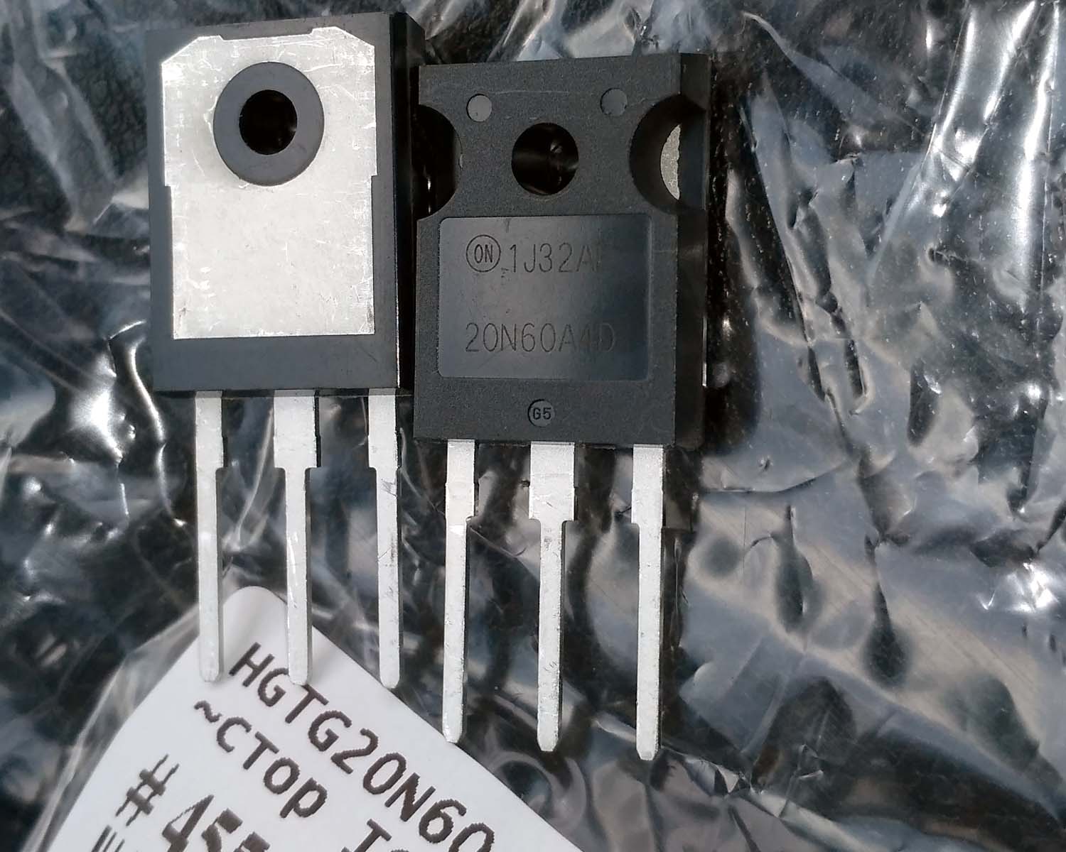

А скинь фоточку этих ключей за 250 рублей.
В Чип/Дипе иногда попадается лажа, причём весьма лютая.
Насчёт IGBT'шек — небольшая разница есть, FGH40N60SMD больше подходит для SSTC т.к. там постоянный ток больше, а HGTG20N60A4D для DR'ок т.к. импульсный больше.
Так же HGTG20N60A4D немного быстрее и его можно использовать в установках до 400 кГц. FGH40N60SMD лучше не юзать выше чем на 330 кГц.
Да, иногда в наших местных магазинчиках попадаются партии закупки 5-летней давности, и цена на них весьма доступная.
Если ключи норм, причем в идеале один даже растворить азоткой и глянуть что там — тогда можно вязть про запас, например штучек 20.

В точку! ФОточка ключа HGTG20N60A4D и FGH40N60SMD - лажа. Пустой корпус. Вообще большинство таких фоток. Я все-таки заказал небольшое количество HGTG20N60A4D, когда заберу - сфотаю и выложу. Можно не азотной кислотой, а просто кусачками поддеть и обнажить кристалл.

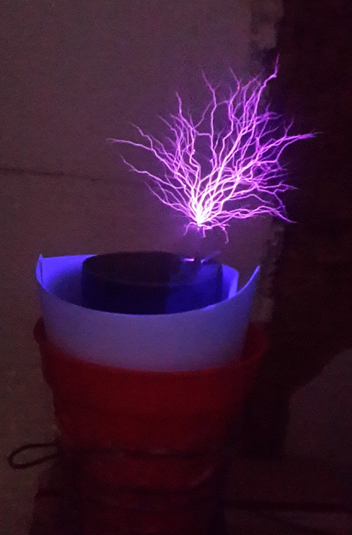

iEugene0x7CA писал(а):OneTesla как оказалось очень маленькая размером — DR'ка где-то на ладошку.
Еще одна DRSSTC с ладошку, но со своей изюминкой. Оригинал https://hackaday.io/project/165112-pcbtc-gan-edition и на хабре с переводом https://habr.com/ru/post/449068/
Уже полистал, BSVi сегодня утром кидал в Скайпе.
Ну, штука если честно такая себе.
Из бедного USB выжимают последнее: для начала напряжение повышается, запасается в электролитах, и под конец ещё раскачивается в колебательном контуре чтобы выжать маленькую 3 см искру в импульсе.
Печатанная катушка имеет весьма скудные параметры, и ещё мне кажется всё это дело будет плохо работать без воткнутого ноутбука в розетку.
Даже мелким Теслам очень желательно иметь заземление, иначе токи помех будут течь непойми куда — возможно даже с выжиганием ноута.
P.S. Штуковине ещё не хватает SI — чтобы играть полифонией мелодии с одной установки.

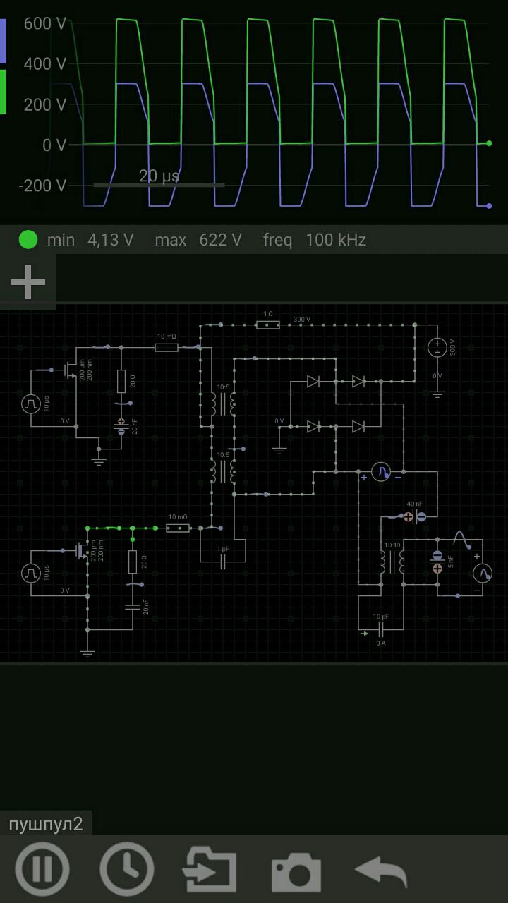

Я тут схемку, по быстрому тестил в мобильном симуляторе, вроде бы, должно работать.
Некоторые пояснения:
Центральные два трансформатора, это как бы один. Трансформатор в правом нижнем углу - это как бы, сама кутушка Тесла.
Диодный мост состоит из ультрафастов 600В, 15А, например.(можно было 2 диода и среднюю точку, но тогда нужно диоды как минимум на 800В,
Транзисторы можно такие: https://www.rcscomponents.kiev.ua/datasheets/datsdheet-spa17n80c3.pdf ну, или https://www.st.com/resource/en/datasheet/stw15nk90z.pdf
Преимущества перед мостовой схемой: нету сквозных токов, всего 2 транзистора.
Недостатки: транзы. должны держать в 2 раза больше напряжение, нужен дополнительный трансформатор, нужно городить вч диодный мост(или аналогичные схемы), что бы убирать перенапряжение.
Будет ли такая схема работать?
Тогда на первичку катушки Тесла, будет подаваться напряжение в 2 раза больше

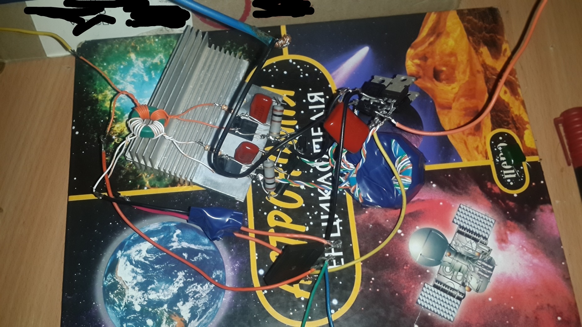

Собрал я эту схему
(без драйверов, входной конденсатор на 500нФ, Тесла подключена через конденсаторный балласт на 30мкф), схема стартует от динисторной цепочки.
Силовая часть, в таком режиме не греется, кроме снабберных резисторов, они слегка теплые.
Думаю, купить кондер для запуска сетевых асинхронных двигателей на 100мкф и стартонуть через него.
Кст. если запускать через резисторный баласт, то получается горячий пушистик, как в цв режиме.
Получается, если запускать Теслу через коденсатор, она работает как с прерывателем?
Интересно еще, на какой частоте, в таком режиме работет Тесла? У меня вторичка на 300кГц, а стример слишком сильно расходится.
По кривому я ее подключал, одну ногу диодного моста не туда подключил:
Вот стример с балластом на 40мкф:
Длина стримера 13-15см
, причем он сильно в стороны расходится, объемный получается. Силовая схема холодная. Фотка кривая.
Если кому интересно:
Кондер для запуска сетевых асинхронных двигателей на 250В подойдет в качестве балласта? Они дешевые.
Вот эта же катушка, с тором (полумост зерга), (собрал ее еще 2014 году), как видно, стример не распушевается.
Почему он тут у меня так расходится?
Тор формирует поле, из-за которого стример вытягивается. У меня катушка без тора тоже так распушивалась.
Qi-vi-go писал(а):Почему он тут у меня так расходится?
Такой стример получается когда прерывание имеет форму коротких частоповторяющихся импульсов.
Можно повесить щуп осцилла за пару метров чтобы ловил наводку, и глянуть как происходит генерация.
