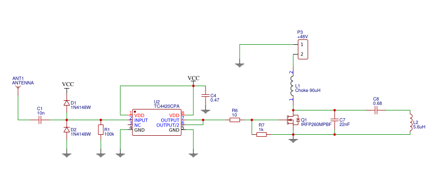

Всем доброго вечера:) В общем после качера решил запилить девайс посерьезней:)
Взял однотактную схему, называемую e-класс (?). Тот вариант, который с дросселем и разделительным конденсатором.

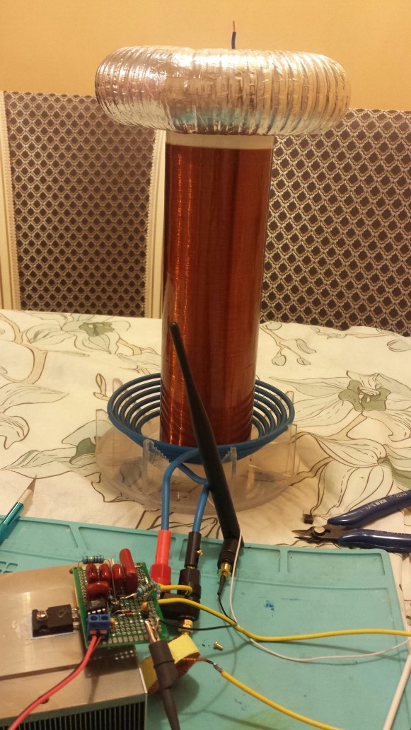

Нарисовал в мультисиме, погонял, все вроде норм. Собрал макет, где в качестве катушки моток провода. Все отлично, схема классно работает. Генератор тут был внешний.
Далее собрал макет уже для боевых испытаний. Обратная связь от антенны. И вот тут все пошло не так. По первых хрен оно стартует, надо заводить внешним сигналом и заводится оно не с пол-пинка. Приходится потыкать. Это если антенка. Кстати, а вот если ткнуть холодным концом вторички во вход драйвера (у меня тс4420), как в схеме "качера", то запускается с пол-пинка. Но это пол-беды. Почти сразу же после старта (ну предположительно старта, я не успел засечь это момент) сгорает транзистор и драйвер. Сгорели IRFP260 и 460. Это при питании от довольно дохленького 48-вольтового блока питания. Транзисторы вроде не левак, покупал во вроде как приличном магазине.
Ну вот собственно, вопрос в том - подскажите, куда копать? Почему горят транзисторы? Что не так делаю?
Всё-таки без схемы никак.
Схем много. Вот например такие, но они не совсем подходят к тому, что вы описали.
Эта схема?

Схема ближе к первому варианту.
Изначально был еще триггер Шмидта после антенки и диодов и прерыватель на 555. Но тоже сгорели.

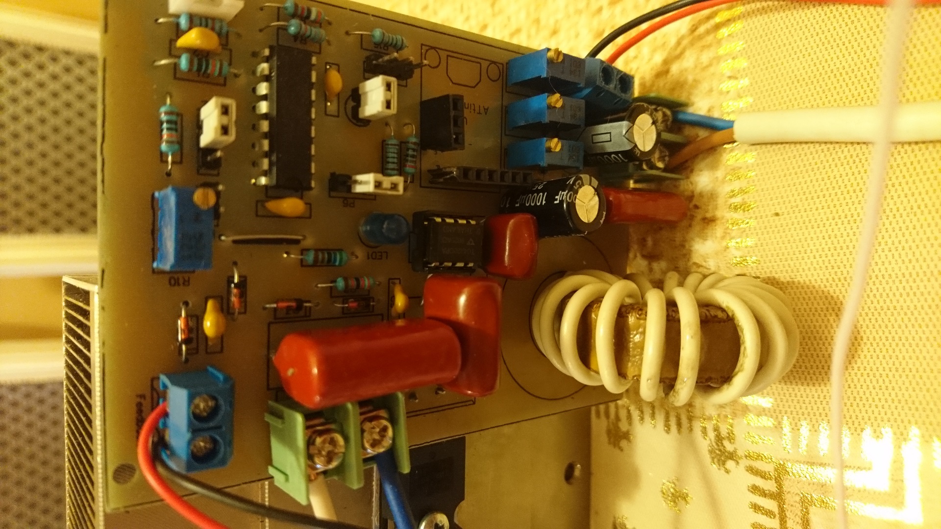

Не вижу на схеме конденсаторов на силовой части. Электролиты уже пофигу - они в ИБП есть, но десяток микрофарад силовой пленки должны быть.
На фото желтый сердечник - это скорее всего L2, там не феррит кажется, а прессованный металлический порошок. Он на этих частотах не очень...

Crazy_Fan писал(а):На фото желтый сердечник - это скорее всего L2, там не феррит кажется, а прессованный металлический порошок. Он на этих частотах не очень...
На желтом сердечнике дроссель L1.
L2 - это как раз первичка.
На первом макете, посмотрите фото выше, там где моток МГТФ и токовой трансформатор оно как бы работало. А при боевых испытаниях сгорает. Может супрессор надо поставить между стоком-истоком?

Сразу напишу, что класс E — это не схемка со второго поста от Crazy_Fan.
Это очень хитрая конструкция для очень узкого применения, выглядящая примерно вот так:
Вот оригинальная статейка от Эрика Uzzors2k где я взял схемку: http://www.uzzors2k.4hv.org/index.php?page=4MHzclassE1
E-класс используется в катухах частотой от 1 МГц, и иногда вплоть до 30-ти МГц.
Понятное дело что никакой драйвер качать с такой частотой не будет, и по этому придумали хитрый концепт — поместить ёмкость затвора транзистора в колебательный контур и таковой раскачивать.
Штуковина на картинке выше представляет из себя следующие запчасти: генератор на 4 МГц, пушпульный каскад на биполярах, первый class E каскад(IRF630), и второй class E каскад(IRFP450).
Оба каскада на индукторе + ёмкость транзистора должны быть офигенно точно настроены на частоту генератора, а сам генератор быть дофига стабильным и не гулять, для чего автор даже поставил кварц.
Понятное дело, если заюзать обратную связь — частота генерации начнёт гулять во все стороны, зависимо от расстояния к стенам, влажности воздуха, количества людей в комнате, и наверное погоды на Марсе. :)
Короче говоря, класс E строится исключительно от генератора, и потом очень точно настраивается. Так же, для низкочастотных катух как у автора его юзать просто нет смысла.

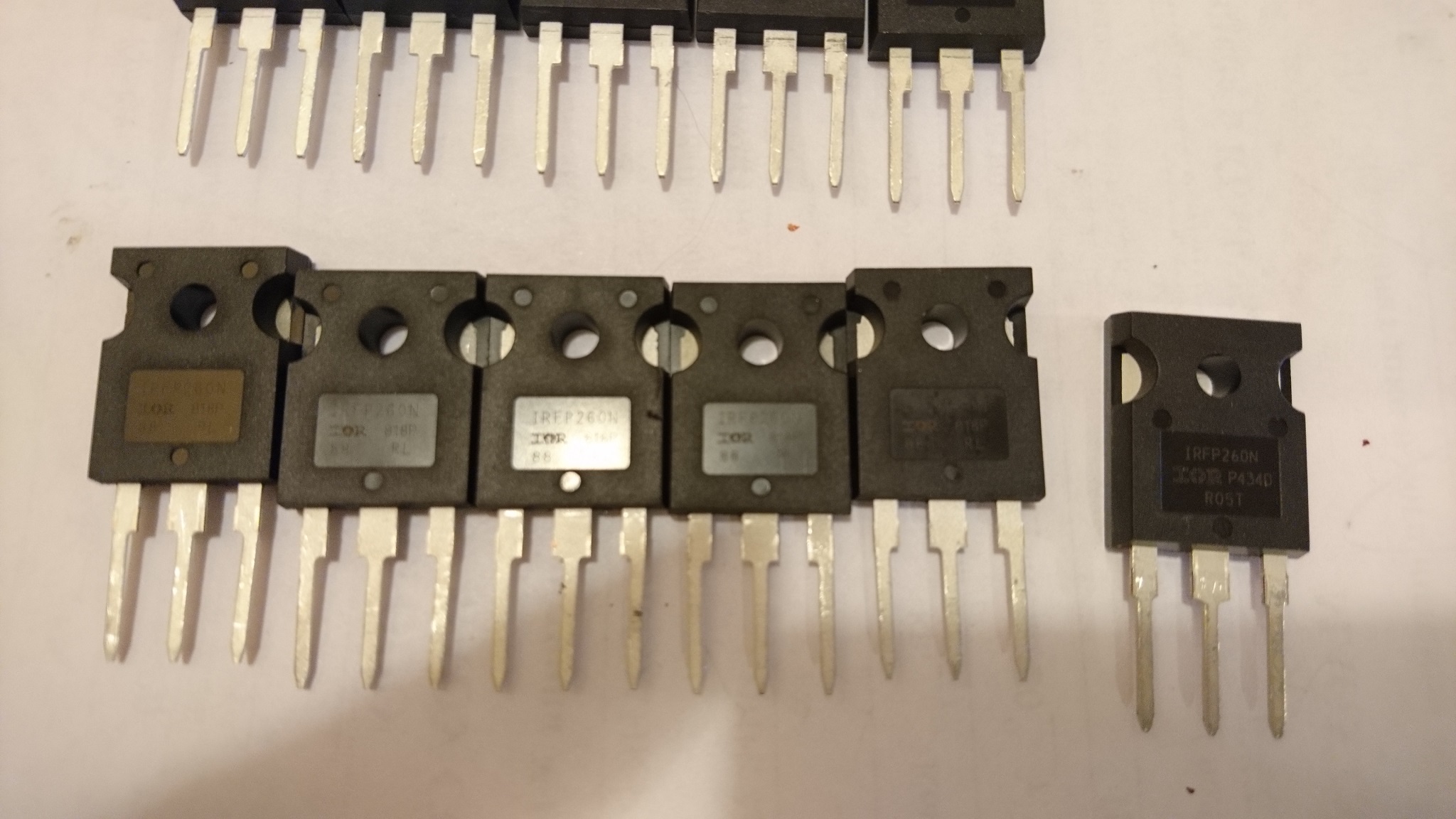

В общем пока то да сё, нарисовал вот такую схемку, купил мосфет ирф260 в местном чипдипе, пришли от товарищей кетайсев по пять штучек 260 и 460 на растерзание. Будем собирать.

DmS писал(а):пришли от товарищей кетайсев по пять штучек 260 и 460 на растерзание. Будем собирать.
А сфотай, как выглядят. :)
Чуть позже скину
Не знаю видно или нет. Нет нормального фотика под рукой.
У всех кетайских емкость затвора ниже даташитной в два раза.

1) Аццки греется дроссель, который L1 на схеме (у меня он 20 микрогенри получился), буквально за 5-7 секунд краска пузирится и дым валит...
Дроссель сделан на желто-белом кольце, 33мм внешний диаметр, больше не нашел.
2) Далее, 4046 при использовании ФК который на 13й ноге стартует на 250кГц, ФК который на 2й ноге - 340кГц. На токовом трансформаторе на холодном конце вторички имеем теже 250 и 340кГц, хотя по расчетам резонансная частота должна быть в районе 370кГц.

Собрал заново установку. В качестве обратной связи в этот раз заюзал антенку. Запустил на ФК2 (340кГц) и тут же опять жахнул транзистор, потянув за собой драйвер и микруху 4046 :(((

P.S. А дроссель греется т.к. желто-белое кольцо это распыленное железо.
Оно юзается на частотах до 100 Гц, или вообще на постоянке — что-либо высокочастотней будет его сильно нагревать, а сам дроссель как дроссель работать не будет.
Для катух нужен феррит из марганца-цинка, например советский М2000НМ. Он чётко работает на диапазоне 100-400 кГц.

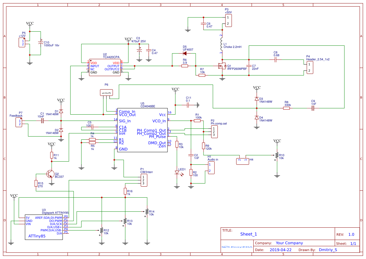

В общем выдался мне тут денек свободный и решил допилить этот проект. Собрал все вот по такой схеме (только силовой транзистор irfp460, правда оригинал или нет хз)
Включил..... и все нахрен снова сгорело моментально - транзистор, супрессор в цепи затвора, резистор R6 который (причем там 1Вт стоит), драйвер 4420, стаб 7812, стаб 7805 на плате дигиспарк и кажется сама 4046.
Питание силовой части от 48В, остальная часть - от 19В блока питания ноута.
Перед подачей 48В, схему проверил, генератор работал норм, сигнал на затвор транзистора подавался.
На таком же генераторе собирал мостовую sstc (питание от 220в) и мостовую drsstc (от 48в) - все отлично работает. А вот с этой однотранзисторной что-то не взлетает...
