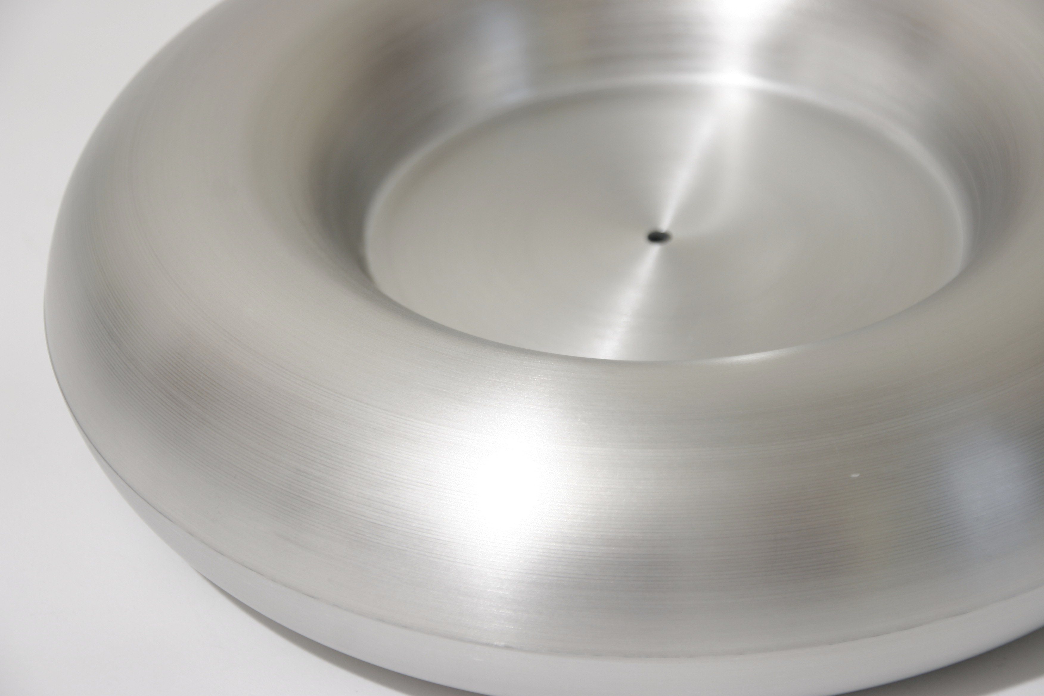

http://simpletesla.ru/en/shop/10-spun-toroid-2/
Из наблюдений — оказалось что он, даже при чуток меньшем размере работает практически так же как и стандартный гофровый тор.
Вот расчёты с ротационным торчиком в калькулятории: http://tqfp.org/calculatoria/tesla/?h1= ... oid_d1=6.5
Ёмкость нового тора показывает на 0.7 пФ меньше, но это потому что не учитывается площадь пластины в центре тороида.
С ней ёмкость прямо 1 в 1, т.ч. перерасчитывать для ST3 ничего не нужно – просто одеть новый торчик.

Добавлю насчёт торчика — в нём отверстие под М5 болт, так что с нынешним М3 терминалом половинки могут разъезжаться на миллиметр-два.

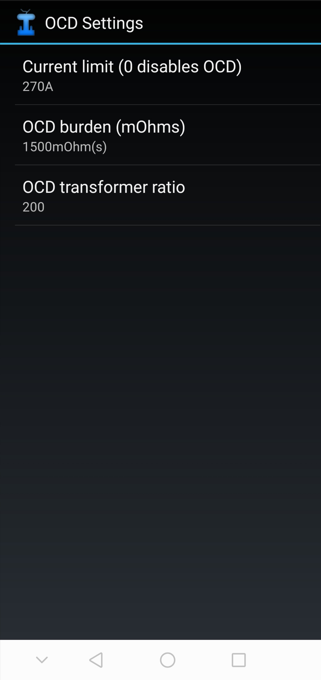

1. OCD стоит 230А при работе прерывателя не срабатывает. При воспроизведени миди срабатывает постоянно. Вопрос какое значение поставить?

Насчёт рекомендованного значения OCD, нужно знать что теперь представляет из себя силовая часть.

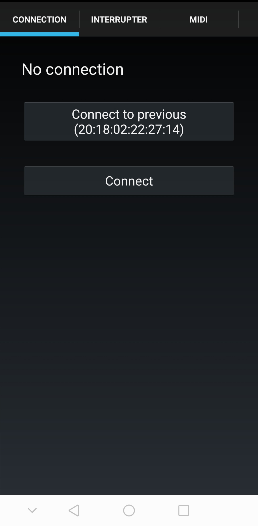

Обновил ST3 до следующей версии и получил неожиданный результат. Во время обновления связь не прерывалась всё завершилось корректно. Напряжение в сети не скачет, земля нормальная. При работе не пробивала на первичку не разу.

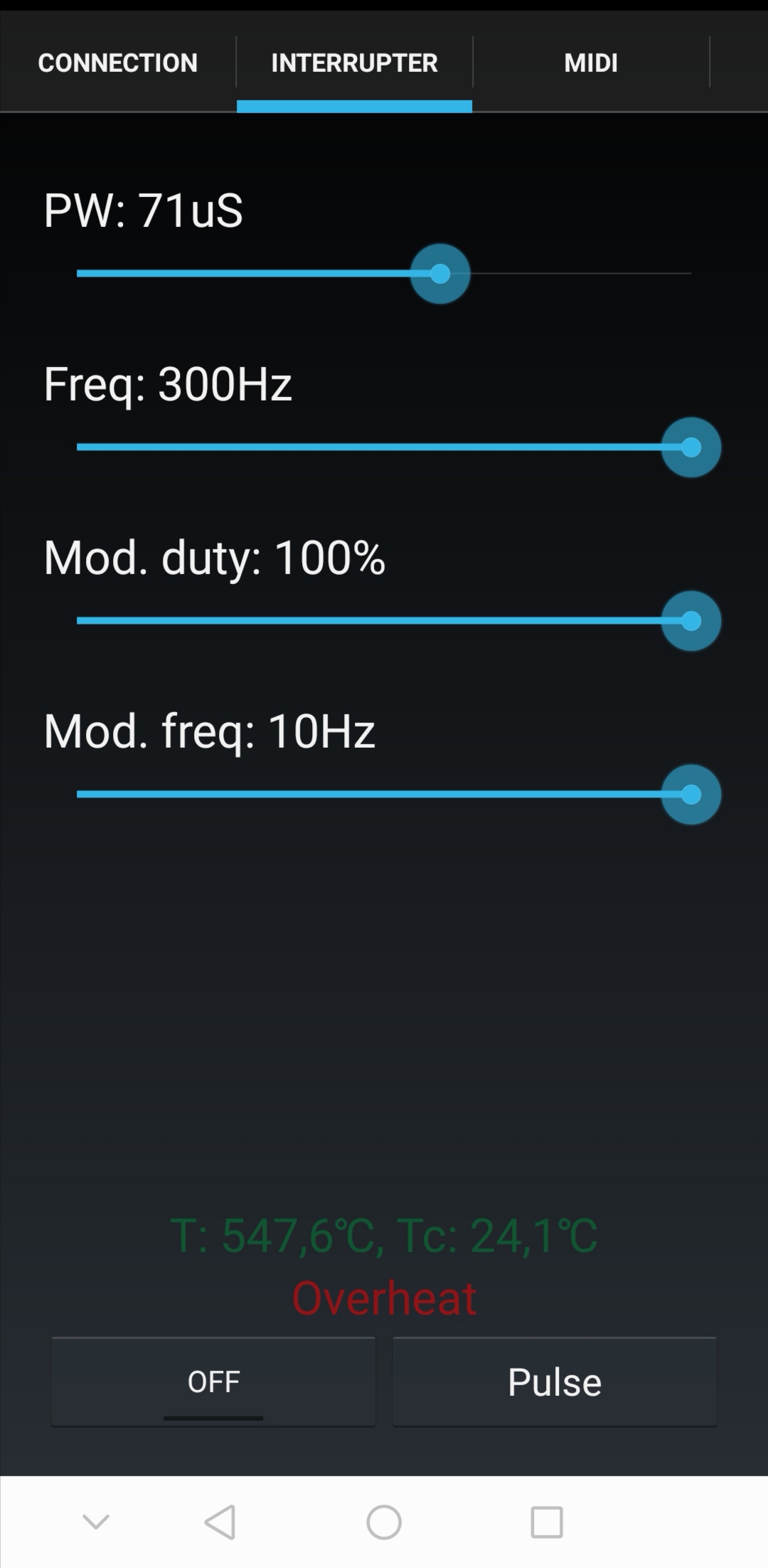

После обновления при включении в сеть показывает температура IGBT больше 500 градусов
До обновления все работало исправно.
Термодатчик проверил исправный при 30 градусов сопротивление 7.6кОм. При нагреве сопротивление меняется. Замыкание контактов func и 3.3 на пляте для сброса не даёт результата. Проблема появилась не во время работы. Катушка была просто включена в сеть когда значения температуры резко вышли за пределы.
Вопрос что могло произойти? И как можно исправить?
Возможно ли отключить тепловую защиту совсем? Для проверки работает ли ST3 или нет?
Можно ли вернуть старую версию?

А версии приложения и прошивки сейчас одинаковы, обе v1.23?
Т.к. между версиями там отличается протокол и могут выскакивать самые странные глюки.
Как вариант, всегда можно откатиться и поставить назад v1.21, для теста.
Вообще, 500+ градусов может показать если термодатчик физически закорочен. Такое бывает, если на пайке датчика есть острая капля, и она пробив термоусадку, контачит с землёй радиатора.
Проверить это можно отпаяв термодатчик с платы ST3, тогда должно показать -80°С или около того. Если вместо датчика припаять резистор 10k — должно показать 25°С.
Попробуй, получится ли что-то из этого. Но так, если действительночто-то с ножкой АЦП — запасную STM'ку всегда можно выслать.
Насчёт случая из мануала, когда у меня на прототипе сгорела аналоговая ножка — там была целая комбинация событий: капля на датчике закоротила землю датчика(аналоговую) с землёй радиатора(помеховую), и оно как-то работало показывая температуру, но в один момент платка ушла в вечный перегрев при ударе по первичке.
Чсто от обновления ножка сгореть не может физически — даже если выставить её как низкоомную подтяжку к 3.3V или земле.

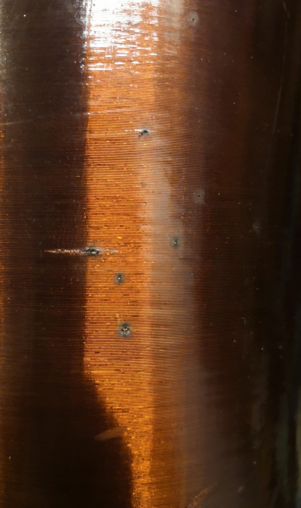

Произошла беда с вторичкой.
Включил миди тесла заработала спустя примерно 30 секунд вторичка на глазах начала перегорать(15 перегораний витков) . На фото видно сгоревшие витки. Повреждений, грязи и металлической пыли на лаке небыло, вторичка исправно работала. Прожгло витки на высоте 2/3 в основном на одной стороне. После чего выбило автомат, сгорело пол моста (2 igbt). Произошло очень быстро стример был маленький и тощий. Пробоев на вторичку небыло. На внутренней стороне вторички повреждений нет.

Возможно при намотке катушки в тех местах была повреждена изоляция провода. Теперь в этих местах нужно тщательно удалить подгоревшую изоляцию и нанести новую.

Ещё не сталкивался, чтобы пробило вторку прямо по внутренним виткам.
Почему произошло я вообще догадываюсь — для обмотки используется провод ПЭТВ-2, толщиной 0.18 мм.
Вот его параметры, между витками держит 2.2 кВ:
Типичная вторка ST3 выглядит вот так: http://tqfp.org/calculatoria/tesla/?h1= ... oroid_d1=9
Имеется около 1200 витков, т.е. теоретический предел для вторички достигает 2.6 мегавольта.

Есть три вариата - либо пробило изоляцию, либо просто током расплавило провод, либо пробои на землю или с тороида были незамечены.
Что максимальный градиент поля, что максимальный нагрев находятся снизу вторички. Снизу вторичка греется больше всего - ей мешает охлаждаться первичка, и там К связи витков с первичкой больше. А распределение поля по вторичке нелинейно (а в виде четверти синусоиды), и максимум гредиента находится тоже снизу (при условии, что все настроено корректно). Вообщем, если эти дыры по центру, по были пробои, если снизу, то есть варианты.
