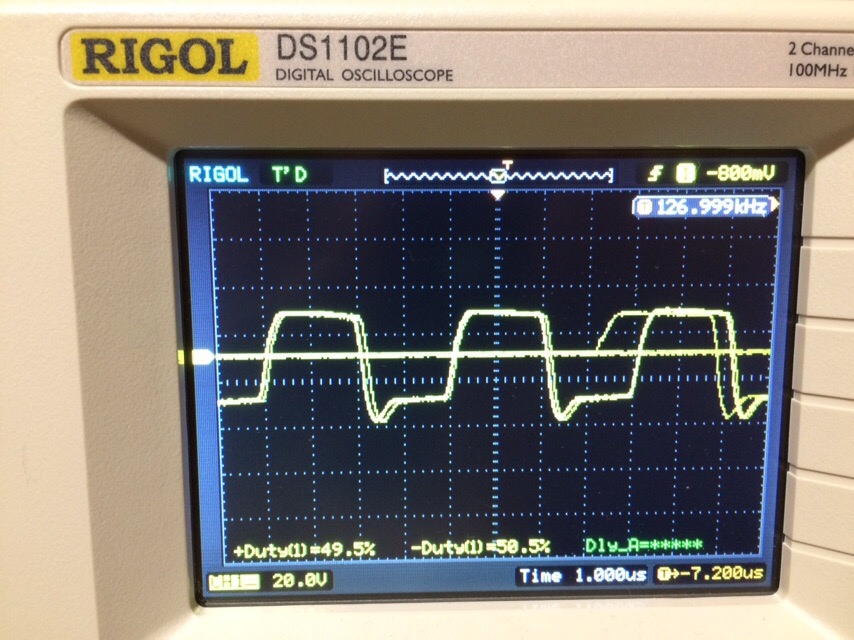

2. Госят высоковольтные иголки напряжения на стоках силовых транзисторов. Вроде такого: https://i.imgur.com/5dpZzM8.png
Иголки возникают потому, что у проводников силовой части тоже есть индуктивность, и когда ключ переключается – ток по проводнику продолжает течь в закрытый ключ.
