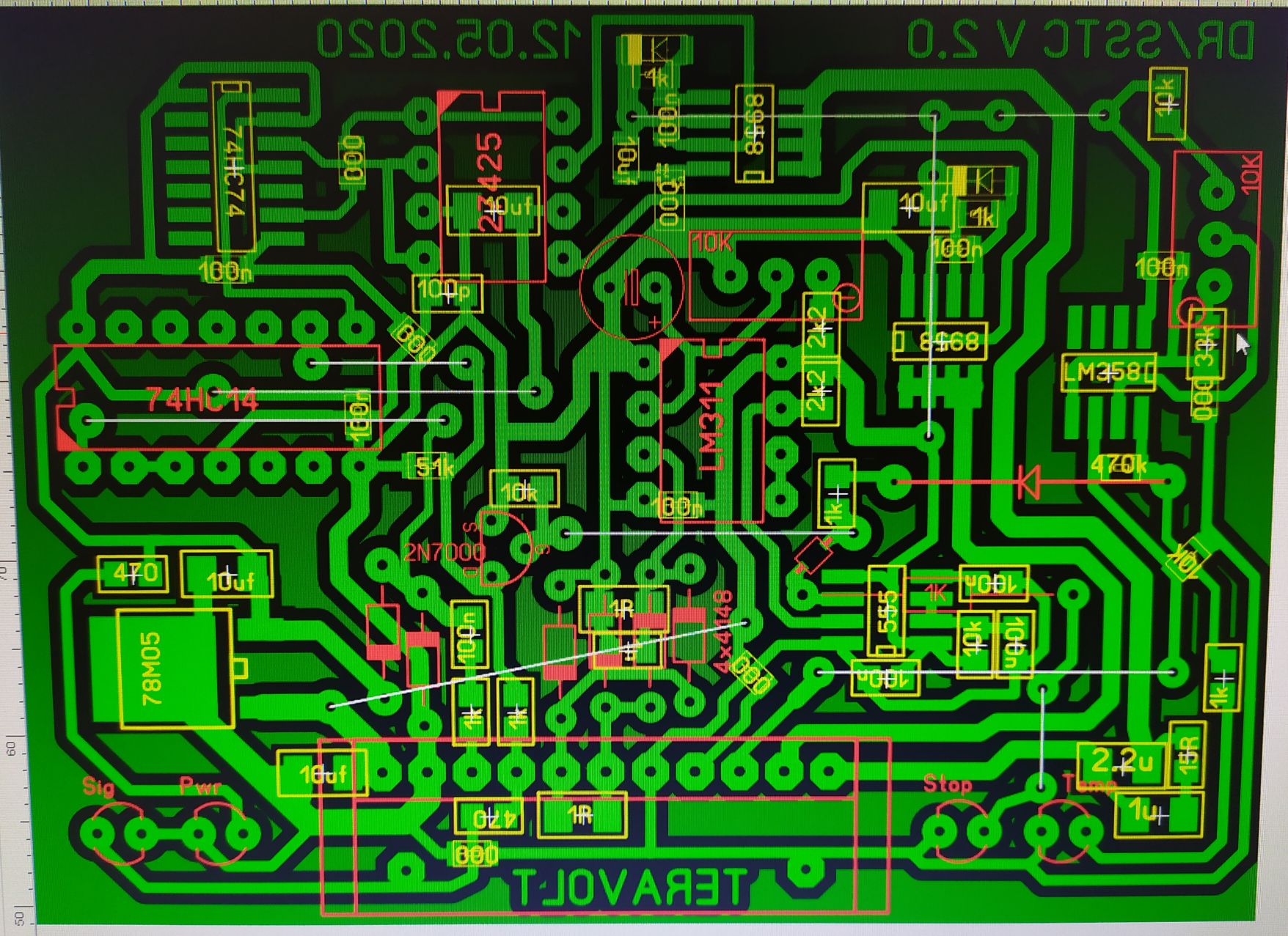

Сообщение TERAVOLT » 12 май 2020, 15:33
Не дождался предложений, по этому развел плату без дополнений. Вышло достаточно компактно, особенно если учесть, что плата ставится вертикально на плату полумоста/ моста (можно и на проводах). Фото выложить пока не получается, после сборки и опробования поделюсь печаткой, если заработает как надо.

Ну что! Вытравил, спаял и даже работает.
Кстати я понял зачем был нужен r16 на 20к и соответственно установил его. На плате косякнул, не отзеркалил стабилизатор, посему стоит он вверх ногами. Небольшой обзорчик тут https://youtu.be/487RSknyOQM . Как видно защиты работают, но ОЦД... Короче говоря прицепить я силовую на тех же RJH60f7 питал от трансов, общая мощность не более 250вт! ОцД "настроил" так: подключил питания силовой от 13в ас, все заработало. При поднесении отвертки к тору видимо поднимается ток и подмаргивает светодиод, при этом будто падает скважность( разряд прям бледнеет), чуть крутанул подстроичник и все гуд, реакции нет на отвертку. Поднял питание до 36в ас все так же, выставил опять подстроечник, снял разрядник с Тора иии оцД сработал, все гуд, думаю ну ок. Подаю 220 от транса на 250вт. Не более 1 ампера! Стример вылез как был тогда от сети, даже может больше... При попытке словить стример отверткой оцД не сработал и силовая ушла в мусор. Как я мог убить ключи током 1ампер? Силовая обаязана капитально, супрессоры пленки и тд. Что могло произойти не пойму...

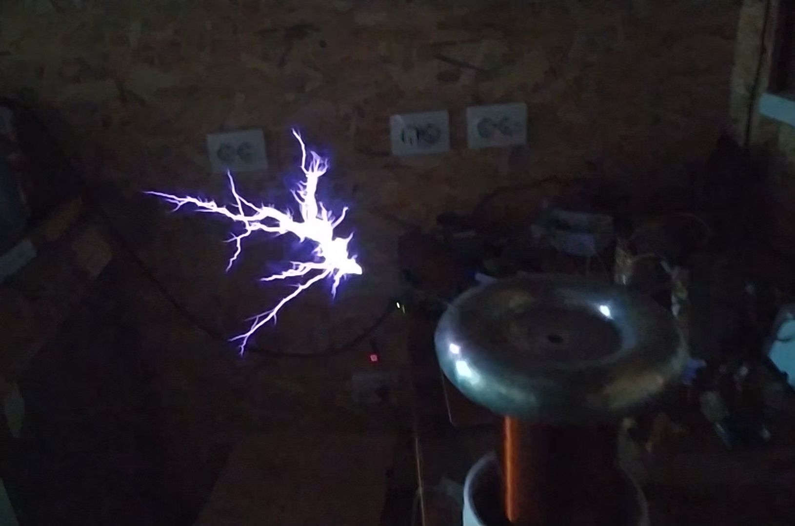

Мне кажется первичка жирновата для тех транзов, попозже узнаю, затарил 40n60smd 4шт. Рассчитываю, что они доживут до моста! Кстати такой вот вопрос: что проще в построении мост или двойной полумост?

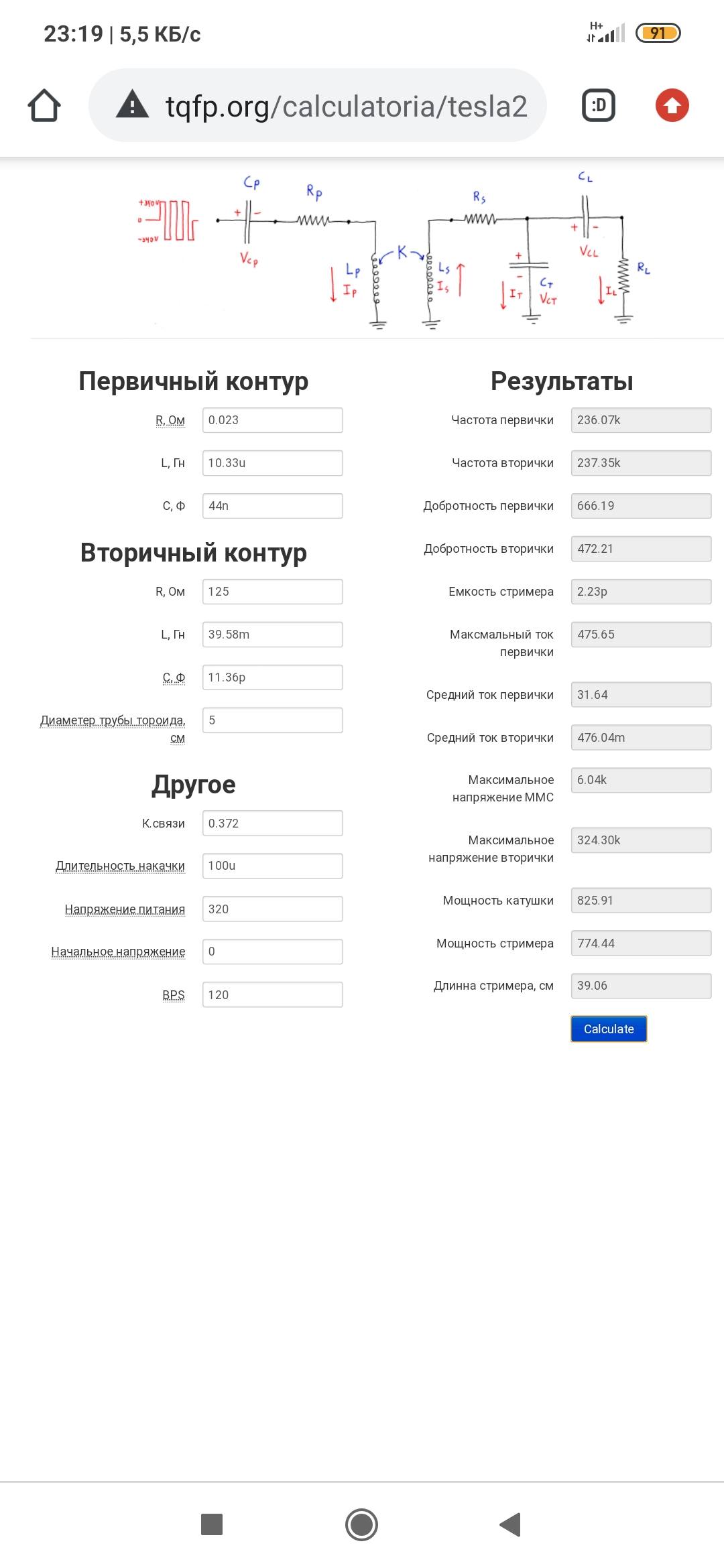

Пацаны, процесс идет. Есть расчет и почти готовые резонаторы. Делаю с возможностью ее эволюции до DR SSTC, и вот не понятно, какой коэффициент связи максимальный, у всех по разному, у меня вот так:
второй калькулятор
мне кажется коэффициент связи для drsstc великоаат, поправьте если ошибаюсь. В железе это вот так, просто примерно пока
первичка трубкой 6мм намотана, скажем так-то геморой и дорогой! Уж лучше бы кабель для антенны купил!
