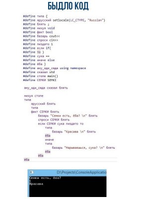

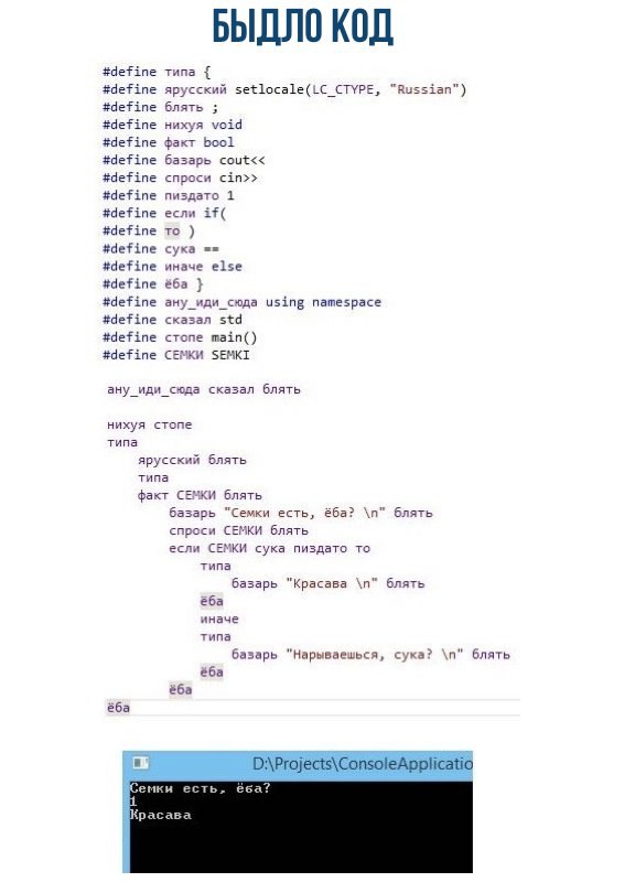

Сообщение iEugene0x7CA » 16 окт 2017, 14:56
SergeyZ, старая хохма, но актуально во все времена. :)
