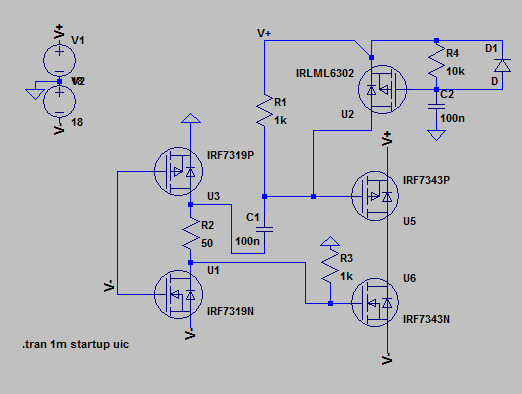

не. релюшка на плату не вмещается.
тогда буду делать так http://tqfp.org/forum/download/file.php ... &mode=view
обзвонил магазины. есть только IRLML6402. они 20ти вольтовые. но попробовать на них можно. если будут гореть - закажу 30 вольтовые IRLML9301

в общем решил попробовать сделать так:
для каждого оптрона своя буферная микруха и на каждый оптрон с микрухой свой экран. экран будет с двух сторон платы стоять. прямоугольные крышечки высотой 8мм.
к каждому входу свой экранированный провод от UTC.
в схеме появились компоненты Q100 R100 C100 VD100 - это цепь предотвращения появления на выходе положительного импульса при подаче питания на схему.
так же появились электролиты по 100мкФ параллельно керамике в фильтрах питания каналов.
преобразователь на эту плату уже не влезает. он будет на отдельной платке над этой стоять.
Re: Оптодрайверы для DRSSTC
Кстати, VD1 не нужен - его роль вполне играет внутренний диод полевика. А так - похоже на правду. У тебя один из экранов не подключен. Экраны нужно будет соединить с землей системы, чтобы наводящийся потенциал уходил по кратчайшему пути.
Хотя, я бы все равно предпочел засунуть весь драйвер в один корпус.
