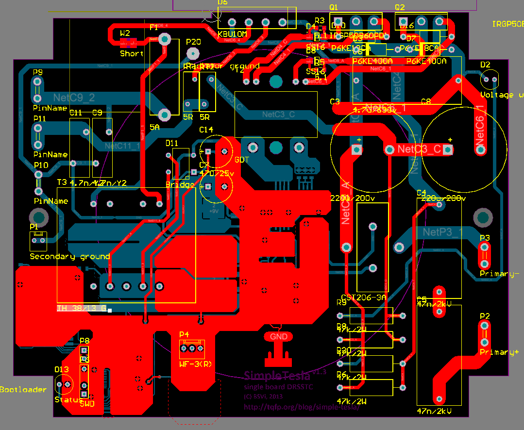

Вообщем, развел новую версию. Отличия от старой мелкие, но есть.
  1. Трансформатор заменено на меньший, без ушек. Освободилось много места.
  2. Из-за освободившегося места, разъем для вторички перенес на край платы. Так будет удобнее
  3. Трансформатор тока стал ближе к транзисторам, а дорожки от него стали намного толще - должна улучишться форма сигналов на затворах
  4. Затворные супрессоры теперь становятся в притык к трназисторам.
  5. Исправлены ошибки в футпринтах
  6. Исправлена ошибка в ресете процессора
  7. Уточнено положение диодного моста. В прошлом варианте, радиатор перекашивало.
  8. Переделано охлаждение lm317. Теперь охлаждающий полигон занимает очень много места. Греться не должно :)
  9. Немного подвигал компоненты около блютус модуля - так его должно быть легче запаивать
  10. На выход 9в стабилизатора добавлен электролит. Как оказалось, 10мкф керамики не хватает, чтобы обеспечить драйвера.
  11. Вход обратной связи процессора перемещан за выход логики. Процессору не придется переваривать 4х вольтовые выбросы.
  12. Перемычка для отключения силовухи вынесена под разъем питания, за редиатором ее было сложно достать
Вроде бы, все. Если у вас есть идеи, говорите, пока не сделал, надеюсь последний, макет :)

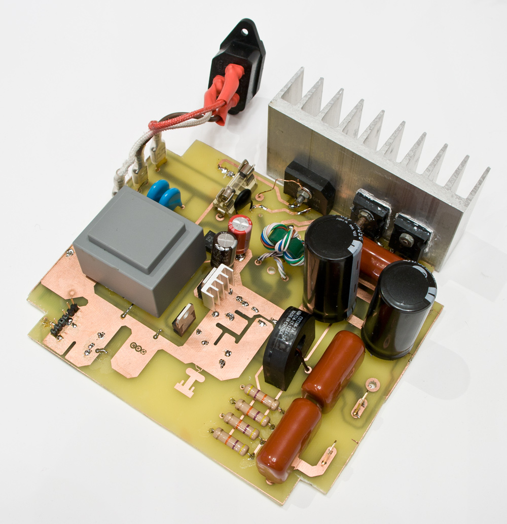

Вот так получается. to220 выступают за конденсаторы, и повернуты фланцами так, что при желании на них можно накрутить радиаторы, а согнутые ножки позволяют им стаять самостоятельно.

Итак, собрал сегодня третюю ревизию платы. Все заработало с пол-пинка :) Уря, товагищи. Опять нашел несколько недочетов, но они скорее оформительского плана.
По началу, to220 грелся до 90 градусов при полной нагрузке. Пришлось прицепить к нему мелкий радиатор. Температура упала до 60, что вполне приемлемо. Нагрев сильно уменьшиться, когда появятся 9в трансформаторы, их, как оказалось, найти не так-то просто.

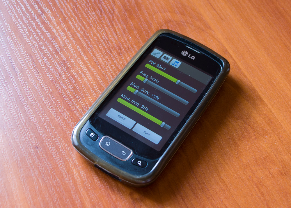

Итак, написал большую часть программы для Android'а. Это был мой первый опыт общения с ним (да, и вообще, первая моя программа на java, принимаю поздравления). Что-то понравилось, что-то не очень.
Из серьезных "не очень" - очень много устаревших API, на разборки с тем, что сейчас работает, а что не работает я потратил 90% времени. Еще довольно фигово работает перекачка сообщений. Если нажать пальцем на экран, то messsage pump останавливается. Обходной путь - все процессы реального времени вынести в отдельыне потоки. В итоге, программа получилась аж 4-х потоковой, что неплохо так добавляет геморроя с межпотоковым общением. Кстати. с этой точки зрения очень понравилось ключевое слово в java "synchronized", которое, фактически захватывает мютекс, ассоциированный с текущим объектом. Очень удобно.
Ну, это лирика. А теперь небольшая демонстрация:
На видео очень плохо видно экран. Вот фото:
Кстати, основная фишка SimpleTesla - блютус. Может переименоваться в BlueTesla?

Re: SimpleTesla
Угу, годно. :)
Прикольно, что крутить ползунки можно в реальном времени. Как часто обновляется конфиг прерывателя у теслы?
Re: SimpleTesla
Сама тесла может обновлять 300 раз в секунду, но из-за тормозов андрошки, получается 15-30 :) Зависит от погоды на марсе. Лаг заметен, но не раздражает. Ну и андрошка у меня старенький и даунгрейженный. На чем-то побыстрее, может быть и лучше.
